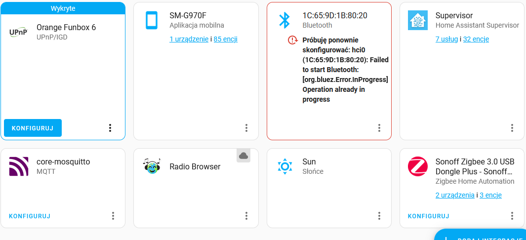

Mam już przycisk ESW-0ZAD-EU, dongle jest już widoczne w HA. Dodałem nawet ten przycisk i widzę jego kliknięcia. Próbuję teraz dodać dodatek zigbee@mqqt, ale po dodaniu go w repozytorium nie widzę go aby zainstalować. Owy przycisk będę chciał połączyć z przekaźnikiem sonoff wifi RF w lampie.\
"Musisz mieć zainstalowany integrator, most spinający sniffer Zigbee i HA. Jedno to ZHA, a drugie Zigbee2Mqtt. Parujesz w nim urządzenia jak do bramki. Dopiero wówczas możesz tworzyć automatyzacje." - takiem a integracje

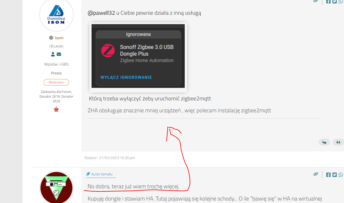

@ziomulus a po co próbujesz ? Wstawiłeś tekst kolegi @pawell32, który wyraźnie mówi albo ZHA, albo zigbee2mqtt. Dodatkowo wcześniej w innym temacie napisałeś, że już wiesz więcej, tuż pod moim wpisem
 To jak to jest? Po co chcesz to zigbee2mqtt ?

Nie ogarniam po prostu jak dodać ten jeden przycisk aby sterować nim oświetleniem.
Mam ju uruchomienie HA, podłączone sonoff zigbee 3.0 usb dongle plus + sonof wifi rf.
nie wiem co dokładnie powinienem zainstalować i robię to metodą prób i błędów, aż się nauczę. Pisząc "no dobra, teraz wiem już trochę więcej" - jednak nie wiedziałem nic więcej bo utknąłem w martwym miejscu.
sorry za nie ogar, ale poznaję dopiero to środowisko.
Dodane : 04/03/2023 8:44 pm
Bo tam w tym cytacie powinno być "...albo ZHA albo zigbee2mqtt..." dwa na raz nie , bo to "konkurencyjne" projekty do tego samego...

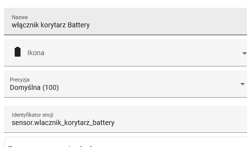

Próbowałem automatyzację i sceny. Widzę w niej urządzenia i sam przycisk, który ma encje
obraz
czy to jest ok?
czy to jest ok?
nie może być ok, ponieważ to ensja ...battery. Powinny być konkretne akcje. Pisałem, że musisz zaimportować schemat.
