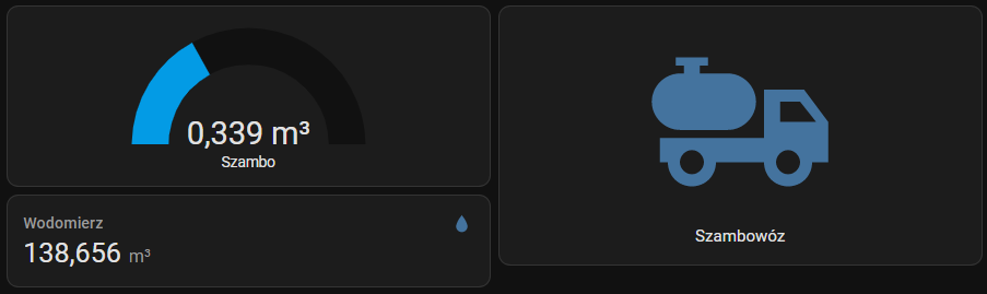

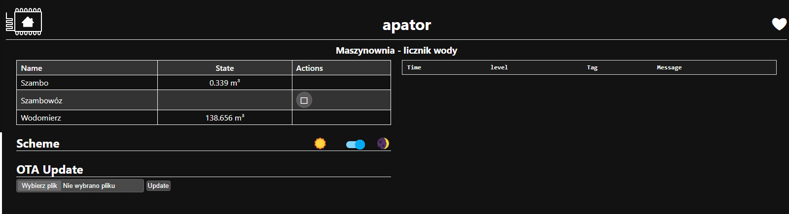

 Samo ESPHome instaluje się w HA w Ustawienia/Dodatki zaznaczając Uruchamianie przy starcie i Pokaż na pasku bocznym ( pozwoli nam na szybkie wejście w konfigurację) , wchdzimy w ten dodatek , dodajemy plusikiem New Device , wpisujemy nazwę , później je edytujemy na powyższy wzór , instalujemy ( jak wybierzemy Manual to ściągnie się gotowy plik bin do flashowania ESP8266 , później już możemy aktualizować w powietrzu).
Na samym użądzeniu będzie strona , która wygląda tak:
Ale po wgraniu flasha do ESP8266 HA wykryje urządzenie ,które dodajemy i później możemy takie encje z tego stworzyć :
