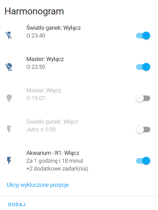

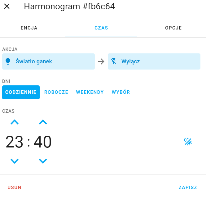

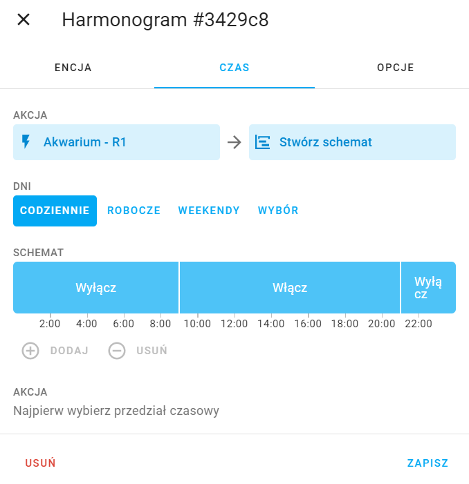

Jeśli chodzi o harmonogramy załączeń, to zainstaluj przez HACS "scheduler-component". Do tego instalujesz lovelance-card.

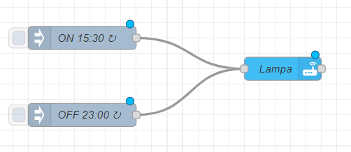

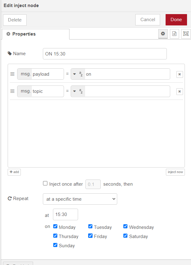

@wojtek_gtx skoro zainstalowałeś Node Red, to zacznij korzystać. Ja nie dotykając natywnych automatyzacji mam 90% tego co miałem w dzVents zrobione własie w NR.
Na początku korzystając z natwnych node proponuję ukladankę
 To o wyznaczonych godzinach włączy i wyłączy lampę, nod inject dla ON ustawiasz tak
ON 15.30
 Podobnie z OFF tylko zmieniasz msg.payload na off i ustawiasz godzinę + dni.

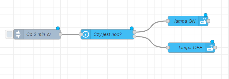

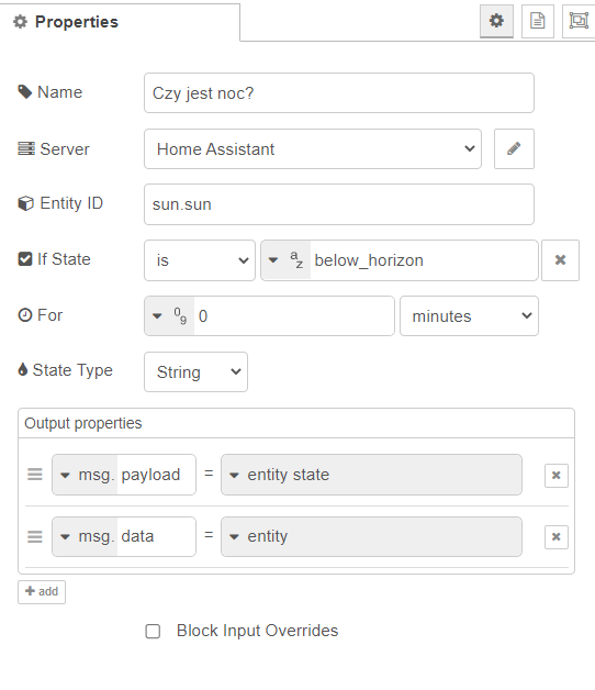

Włączenie lampy po zachodzie słońca można zrobic na podstawie czujnika "sun"

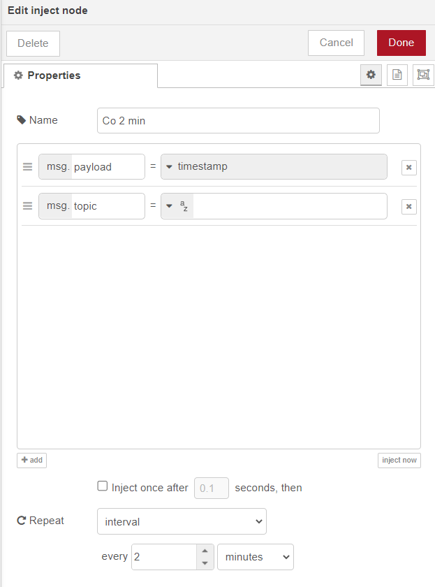

 Inject aktywuje się co 2 min i sprawdza czy słońce jest już za horyzontem, jeśli tak to lampa ON, jeśli nie to OFF.
Ustawienia
Co 2 min
Czy noc

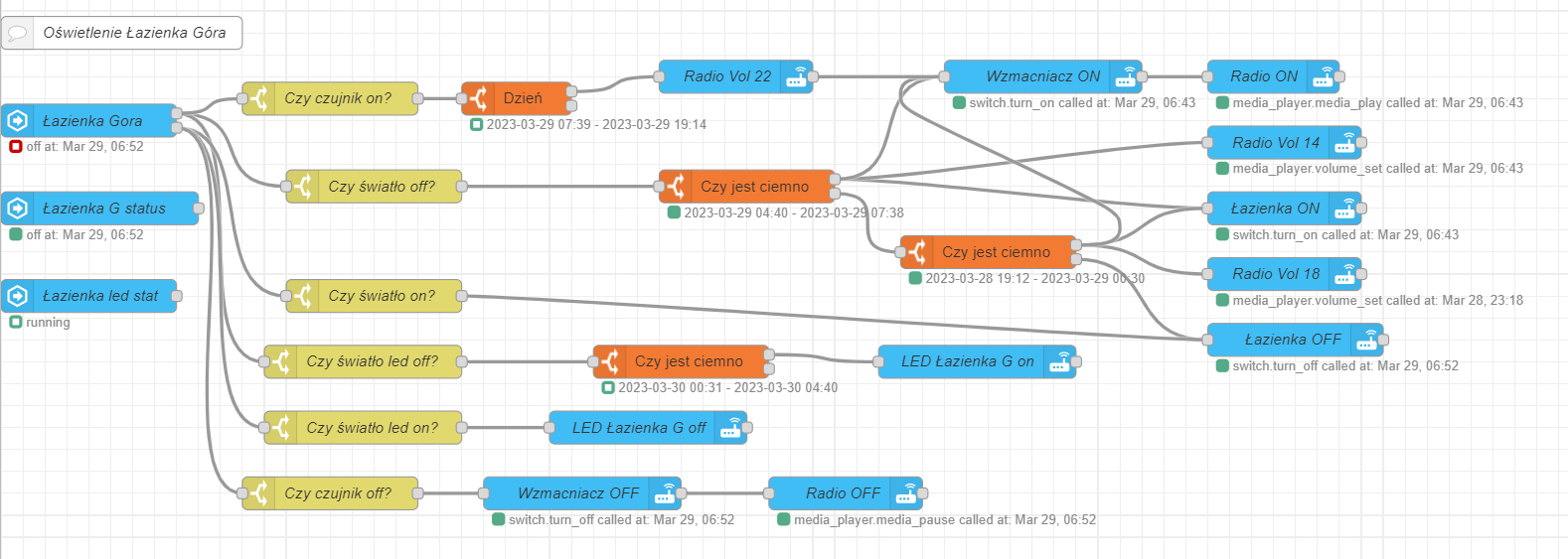

Przykład oświetlenie w łazience plus radio i różny poziom głośności w zależności od pory dnia
laz
 W dzień po wejściu do łazienki włącza się samo radio z poziomem głosności 22 , wieczorem włącza się główne oświetlenie + radio ale ciszej , w nocy włącza się tylko nocne oświetlenie , a rano jak jest ciemno to oświetlenie + radio ale tak żeby nie budzić innych, a gdy jest już widno to samo radio tyle że cicho.
