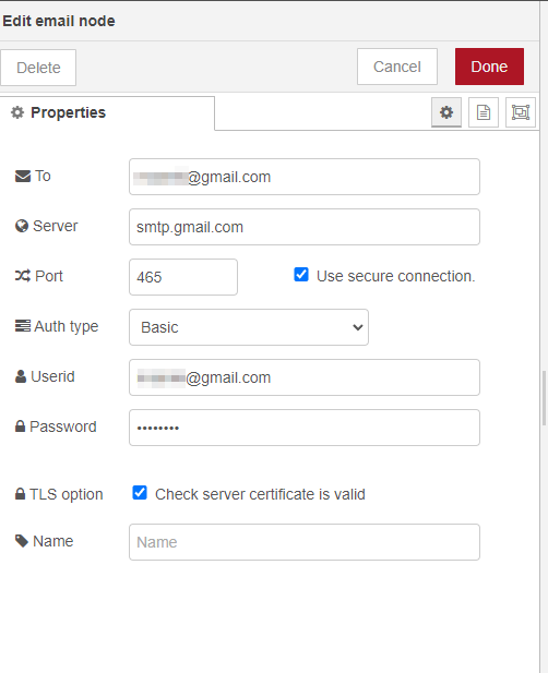

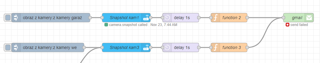

mam taki problem. Zrobiłem jakiś czas temu taki przebieg
Przestało mi działać i nie jest to wina w NR, coś zminiłem w HA i nie mogę znależć.
msg : error
"Error: Missing credentials for "PLAIN""
na innym komputerze działa, mail działa, błąd pojawia się przy wysyłce załącznika. Ten sam załącznik na Telegram działa. Nie wiem juz gdzie szukać.

Skoro zamieściłeś tak wybiórcze i szczątkowe informacje, to odpowiadając na to co podałeś, masz źle skonfigurowane lub brak danych uwierzytelniających dla "PLAIN"

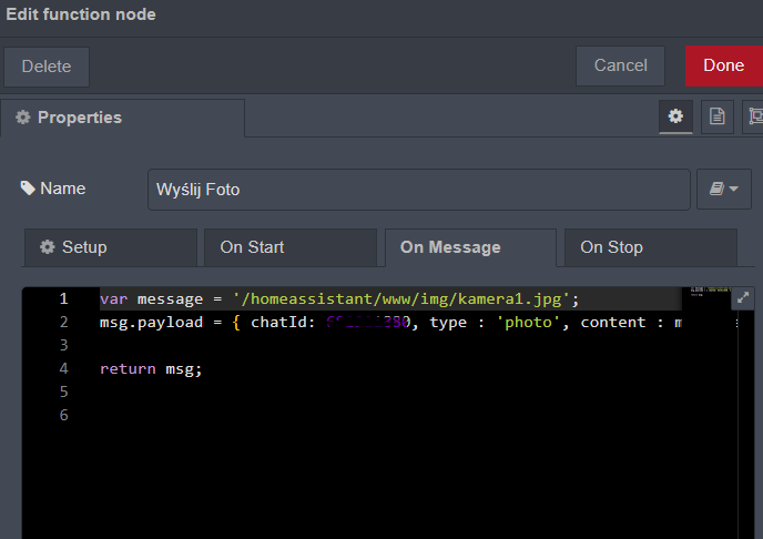

Działa na starej wersji, bo lokalizacja plików z fotkami kamer jest w config/www/img/ , w nowej wersji nastąpiła radykalna zmiana i nie ma już config, tylko homeassistant/www/img. Jak zmienisz w nodzie funkcji ( tak przypuszczam) lokalizację, to będzie działać.
Gdybyś wstawił zamiast fotki, flow, to nie musiałbym przypuszczać 🙂

dziwne jest tylko to, że z tej samej lokalizacji Telegram wysyła...
Nie wiem jak masz skonfigurowany ten telegram, a raczej bota do wysyłki, ale u mnie nie wysyłał, musiałem zmienić

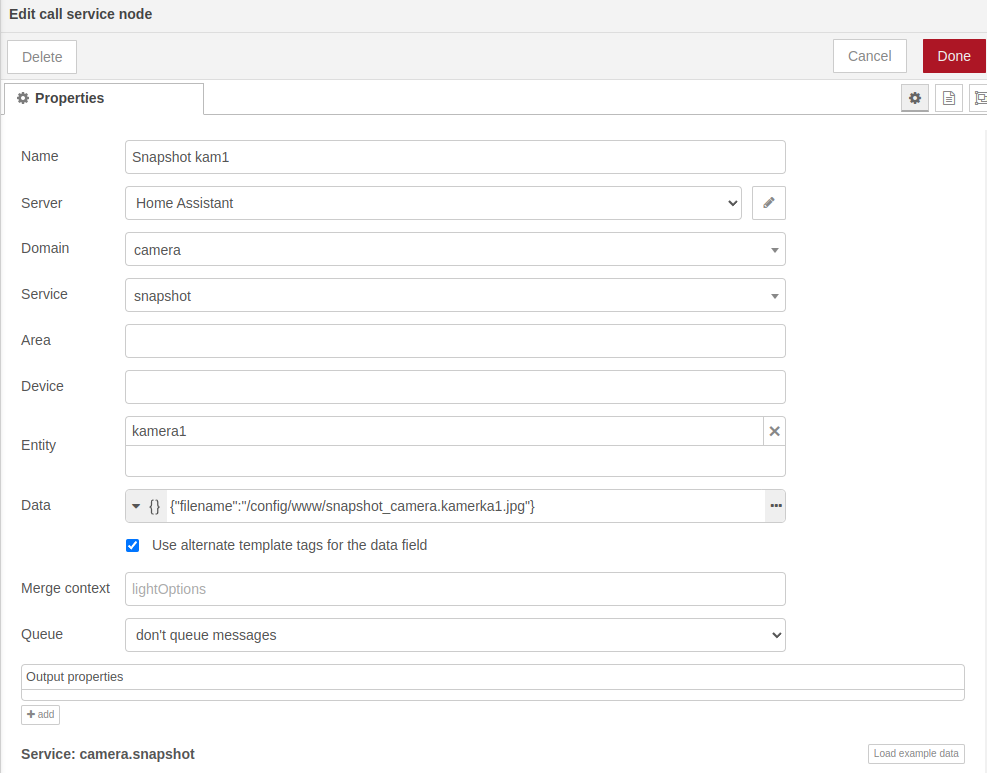

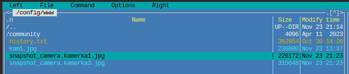

znalazłem.
zrzut obrazu robię do /config/www,  a pobieram z /homeassistant/www.
Nie bardzo rozumiem, bo /config to wiązanie symboliczne do /homeassistant
