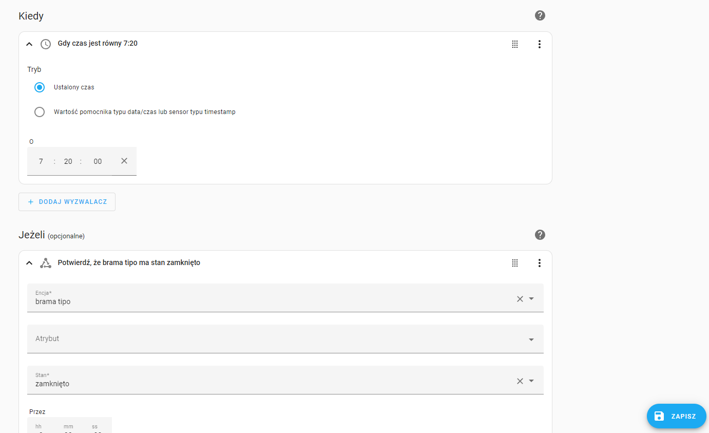

Zrobiłem automatyzację aby brama się otwierała o 7:20 (z warunkiem jeśli jest zamknięta)
niestety ta automatyzacja się nie uruchamia powodem jest sprawdzanie stanu bramy co jest nie tak?

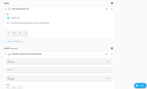

 taki jest kod ale ja to robiłem dodając automatyzację wybierając opcje tak jak poniżej
auto
