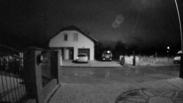

@cezary-k Jeżeli panel będzie podłączony do sieci po kablu to działa płynnie i bez dużych opóźnień , przy wifi musi być bardzo dobry zasięg inaczej nie ma sensu, bo albo nie dzwoni albo łączy się z telefonami w nieskończoność  aplikacja na android działa bardzo dobrze przy iphone cicho dzwoni , obraz z kamery jest przyzwoity , przy lekkim doświetleniu w nocy widać jak na foto

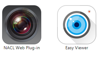

@l3m4r zobacz czy te dodatki nie załatwią sprawy
Dodane : 18/12/2020 8:17 am
(@l3m4r)
Wpisów: 183
@isom Dzieki, NACL nie załatwił (zapomniałem o tym, a tego używałem do podglądu kamery), ale odezwałem się do sprzedawcy (Kompleksmedia) po tym jak w apce mobilnej ruszyły mi powiadomienia, ale bez dostępu do strumienia video po RTSP. Serwis zaproponował upgrade FW (dwa pliki po kolei). Producent chyba sporo zmienił w protokołach względem inicjalnej wersji FW (SIP), zatem może stąd problemy. Przy okazji wyjaśnię z nimi ten brak widoczności.
