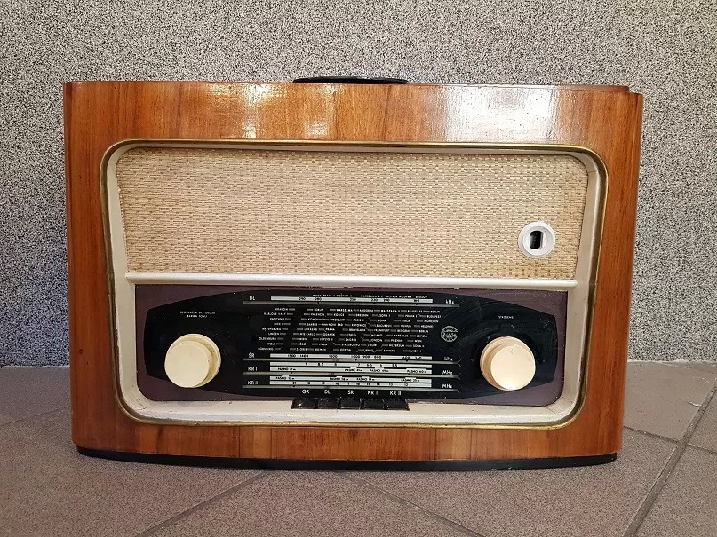

Szukam porady.
Chcę odrestaurować stare radio, włożyć maline i uruchomić Volumio.Zastanawiam się czy kupować pojemną kartę SD czy może lepiej kupić dysk SSD?? Uruchomienie na dysku Volumio jest problematyczne??
