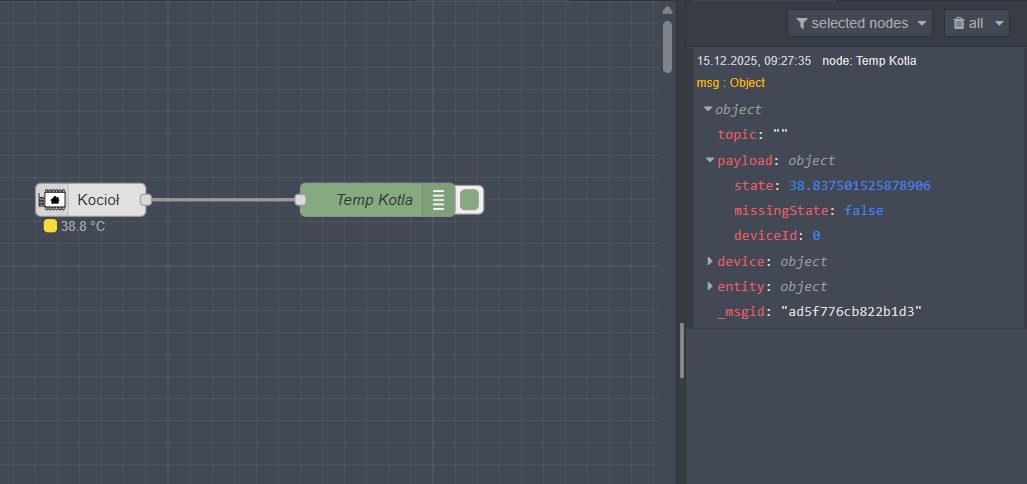

Zaznaczam na wstępie, że zupełnie tego nie potrzebuję, ale sprawdziłem. Moduł WIFI-RS485 bazuje na esphome, ma też dostępny web serwer a jego klucz api jest dostępny w instrukcji ( sprawdziłem).
W node red dołożyłem sobie bibliotekę esphome , zupełnie niepotrzebnie, bo korzystam z HA, ale tak żeby sprawdzić.
Po dwóch minutach konfiguracji odczytuję z modułu z esphome temperaturę kotła.
Znalezienie biblioteki nie stanowi problemu, ale jak ktoś nie umie wyklikać, to proszę
https://flows.nodered.org/node/node-red-contrib-esphome
Zaznaczam, że nie sprawdzałem na wszystkich urządzeniach, bo nie mam takiej potrzeby.

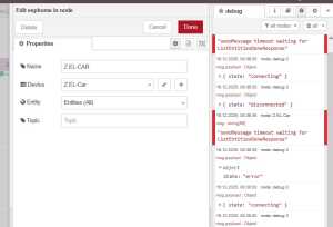

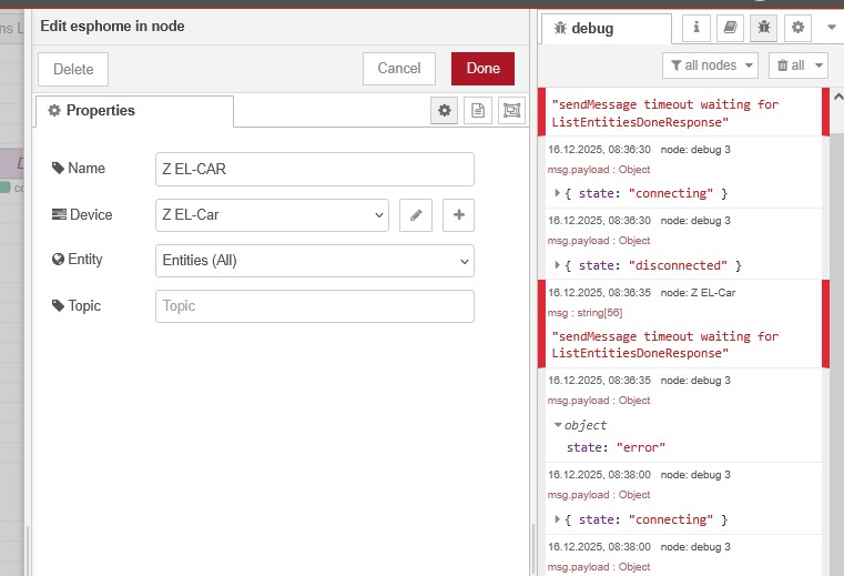

Dzięki @isom a podpowiesz jeszcze co mam zle w konfiguracji noda esphome in że błąd w połączeniu:
Error1
Error2
do error
Chyba że api jest unikalny i trzeba spisać z instrukcji z pudełka.
