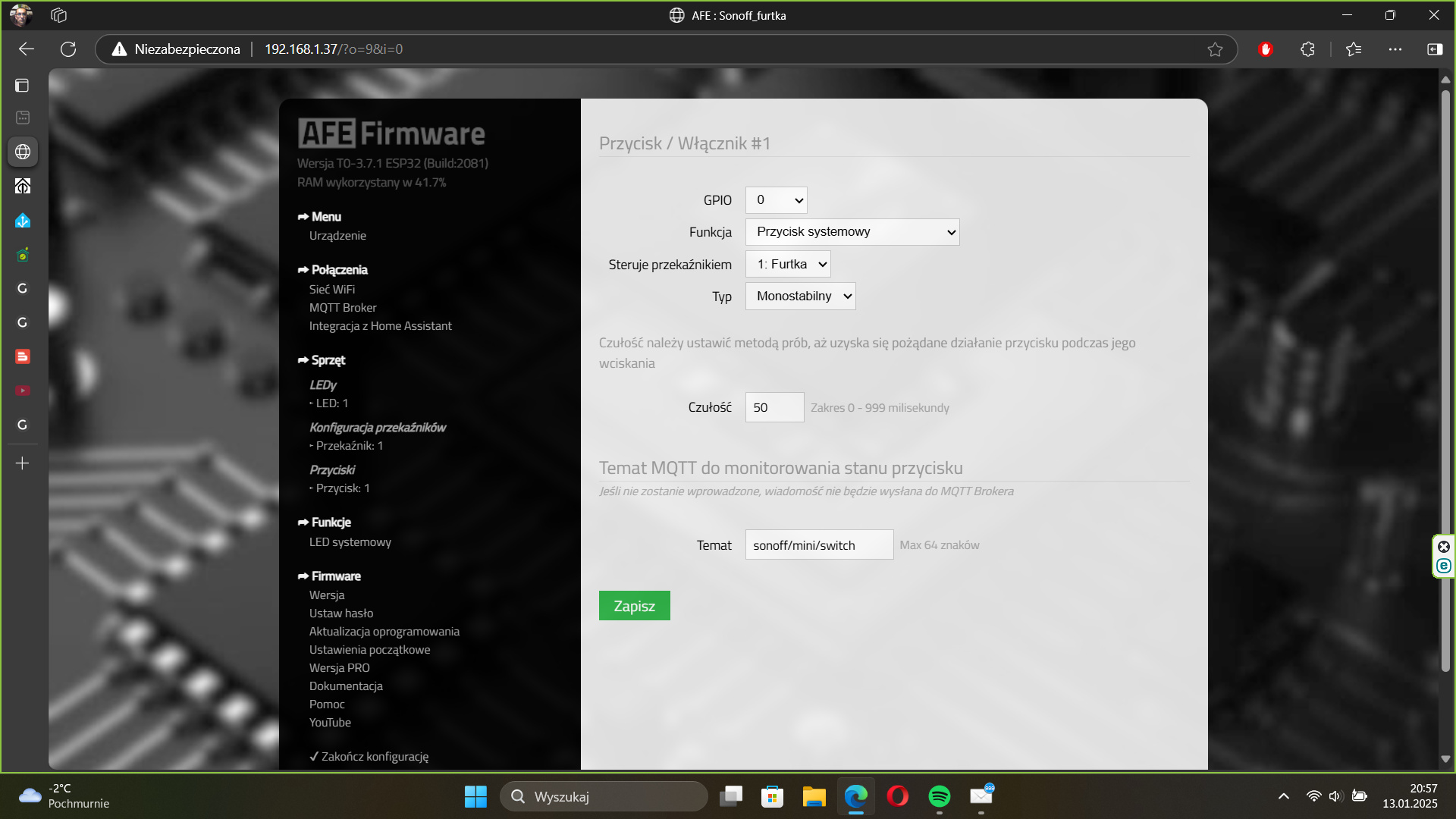

Problem AFE Firmware T0 Sonoff mini r4 problem ze stykami włącznika

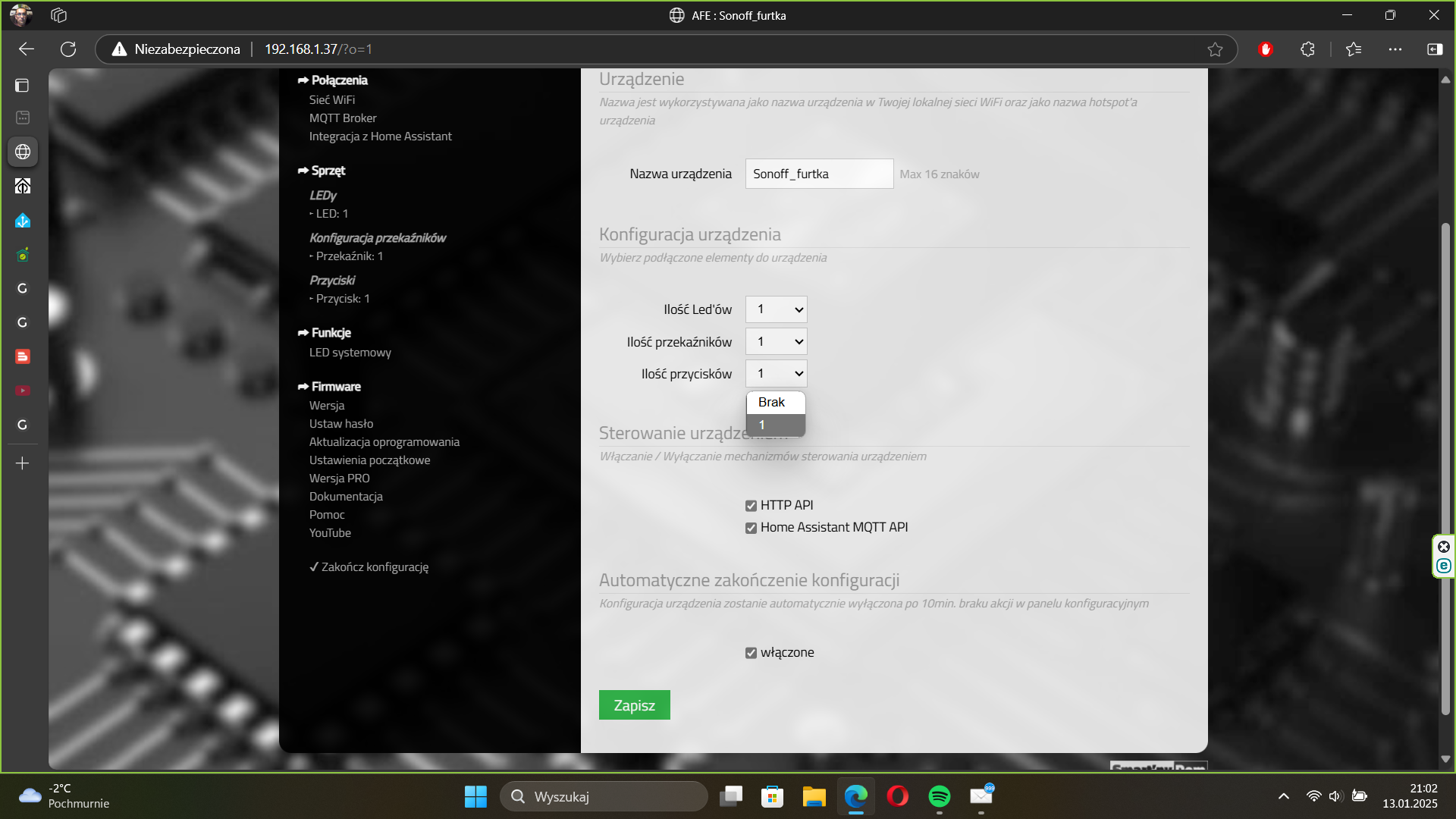

na tej pierwszej stronie konfiguracyjnej wybiera się ile jest przycisków - jest tam tylko jeden do wyboru ? ( nie mam jak sprawdzić )

Tam mam do wyboru albo brak albo 1

aaaa widzisz - to jak to robiłem to źle zrobiłem
zainstaluj wersję afe.firmware.t0.3.7.0.pl.esp32.38pins.4mb.bin
jest w tym miejscu \afe.firmware.t0.3.7.0.zip\afe.firmware.t0.3.7.0\pl\homeassistant.api\esp32
możesz zainstalować przez przeglądarkę już - tylko zapisz sobie jakie jest GPIO do przekaźnika bo chyba będziesz musiał ręcznie wprowadzić (choć może nie) - tam może brakować pliku konfiguracyjnego do przycisku, ale powinien się utworzyć przy zapisie.
