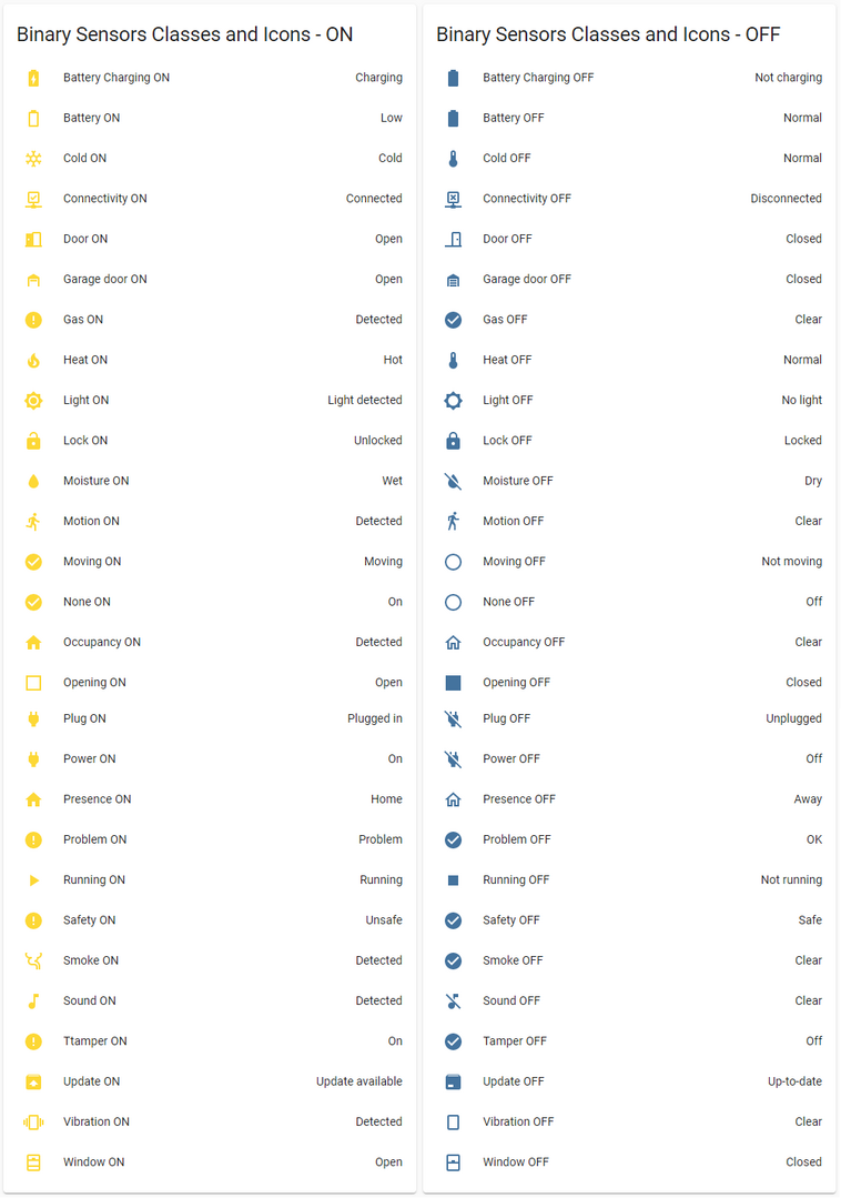

Co mam wysyłać do HA bo w sumie mogę jeszcze tak
- taki czujnik/sensor: brama otwarta / zamknięta
- przełącznik: otwórz/zamknij bramę
- i czujniki magnetyczne
Jako co wysłać do HA czujnik magnetyczny / kontaktron / krańcowy z poiższej listy

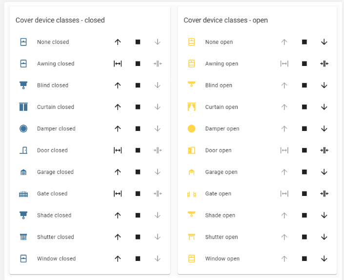

@adrian ja jeszcze za cienki w uszach jestem, żeby doradzać , ale wybrał bym cover
https://www.home-assistant.io/integrations/cover/
 Dość uniwersalne rozwiazanie , a w razie czego można użyć "pomocnika" do zmiany klasy urządzenia

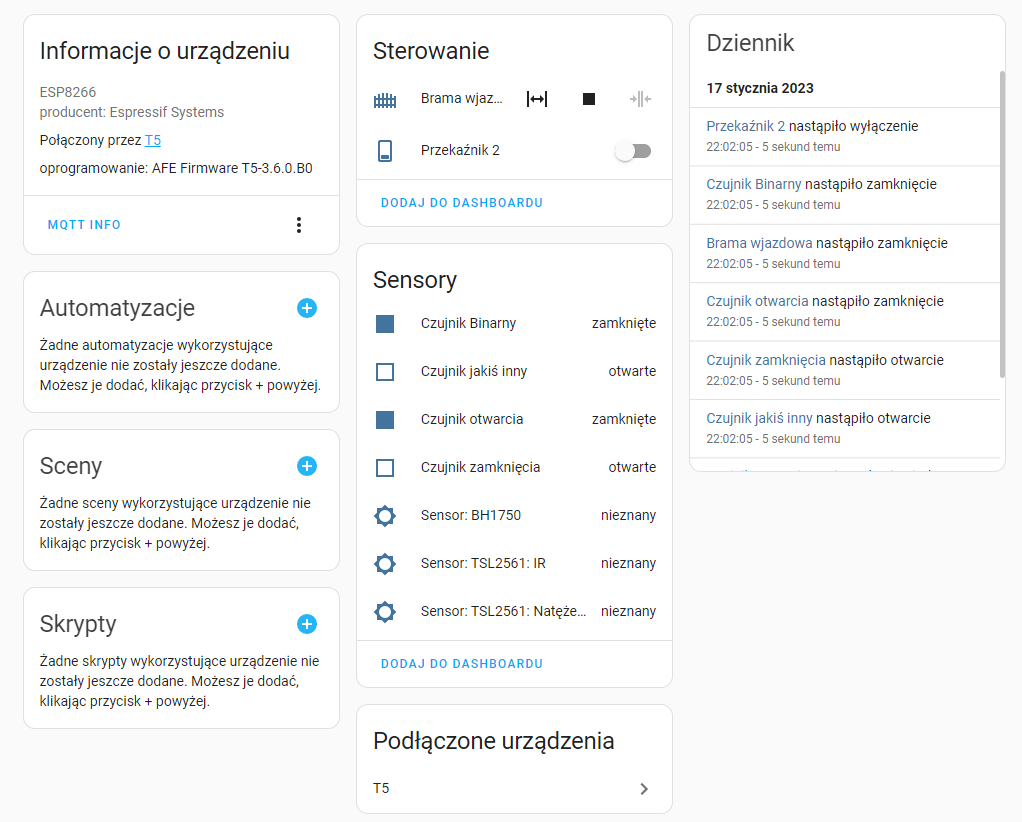

AFE dodane jako cover wygląda tak
@isom oo ciekawe - "popaczam"
yupi @isom dodało się - teraz jakoś muszę wykminić, a jak tym sterować, ale to już poczytam sobie co tam pisaliście powyżej - dzięki za sugestię
No to mam to
