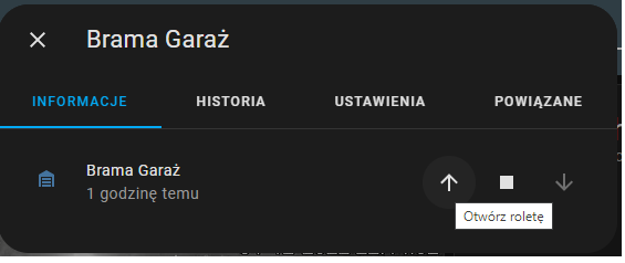

I teraz zaczynają się schody , bo o ile brama działa bez problemu , to jest widziana jako roleta. Dodana encja nie posiada unikalnego identyfikatora i nie można jej "dostosować" w ustawieniach. Można niby zrobić ręczną customization, która polega na wstawieniu do głównego pliku

To daje tyle, że domyślna ikona rolety zmieniła się na bramę grażową , jednak dalej sama obsługa i opisy przycisków dotyczą rolety . Wygląda to tak
 Pytanie do tych co lepiej od nowicjusza znają HA , da się coś z tym zrobić ? Niby nie przeszkadza, ale dla porządku i świadomosci że można lub nie , chciałbym prościć o pomoc

Czyli problemem jest to , że jak najeżdżasz strzałką ,na przyciski góra , dół ,czy stop , to wyświetla się ".... roletę" ?
Pewnie nikt tego nie zauważył ( ja też bram nie mam w HA , tylko rolety).

Zgadza się że to co podałem jest nie aktualne od wersji 12.2022 w której całkowicie przebudowano mqtt.
W HA nie ma osobnej klasy urządzeń do bram, jest to realizowane poprzez klasę urządzeń cover, dlatego są strzałki.
device_class:garage  da nam strzałki pionowe
device_class: gate da nam strzałki poziome
Aby móc dostosowywać ustawienia z poziomu UI, jak również przypisać do obszarów które możemy zdefiniować w HA należy dodać:
unique_id: garaz
@lukas121 i to załatwia sprawę. Dzięki
