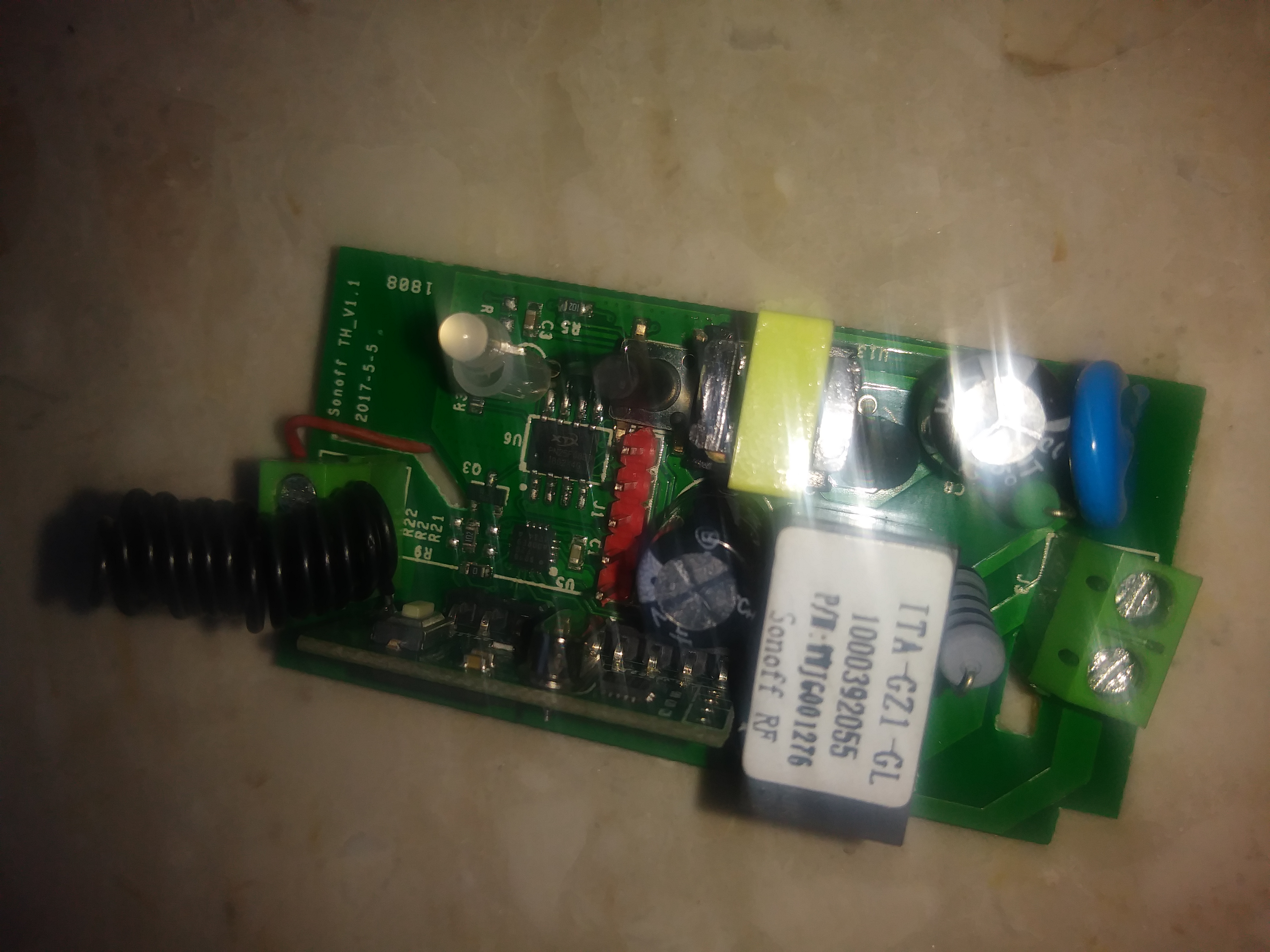

Ad1 tak zasilam normalnie 230v
Ad2 nic nie zmienialem przy R21 a potrzeba?
Ad3 te czerwone kabelki to tylko dolutowane do masy i do R7 aby łatwiej bylo go wprowadzac w tryb wgrywania softu (normalnie rozwarte)
20191027 111216
Wpisów: 225
(@edass)
Ad.2
Są różne metody wgrywania softu do tych sonoff. Można zrobić zworkę na R21 i do wprowadzenia sonoff-a w tryb programowania używa się wówczas fabrycznego przycisku. Po zaprogramowaniu trzeba zdjąć zworkę.
Jeszcze mam takie pomysły:
4. Jaki soft do niego masz wgrany?
5. Czy przekaźnik działa jak naciśniesz przycisk na sonoff - ten fabryczny?
Wpisów: 512
(@muchac35)
ad4. obecnie AFE.firmware.1.4.0.T1.esp8266.1Mb ale sprawdzałem na innych
ad5. tak
wgrałem blanka i teraz AFE T1 i pilot wreszcie zadziałał !!!!!!!!!!!!!!!
dzięki za pomoc ale nie wiem co to było że do tej pory nie działało
