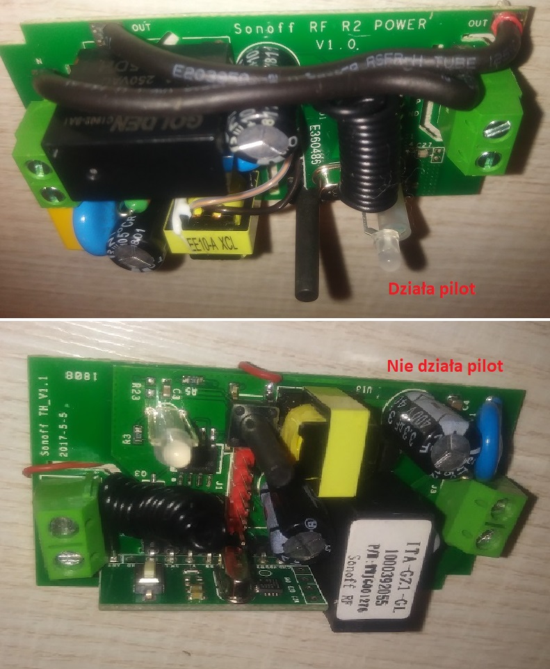

mam 2 sonofy basic z RF
ten nowszy z oznaczeniem RF R2 POWER v1.0 - działa ok pilot
natomiast starszy TH_V1.1 (jest obok data 2017-5-5) niestety nie udało mi się do tej pory uruchomić pilota wprawdzie mogę zaprogramować pilota bo widze że dioda miga gdy klikam pilotem ale przekaźnik nie jest załączany
zróbcie zdjęcia swoich sonoff z RF i porównamy czy mój to taki sam jak wasz.

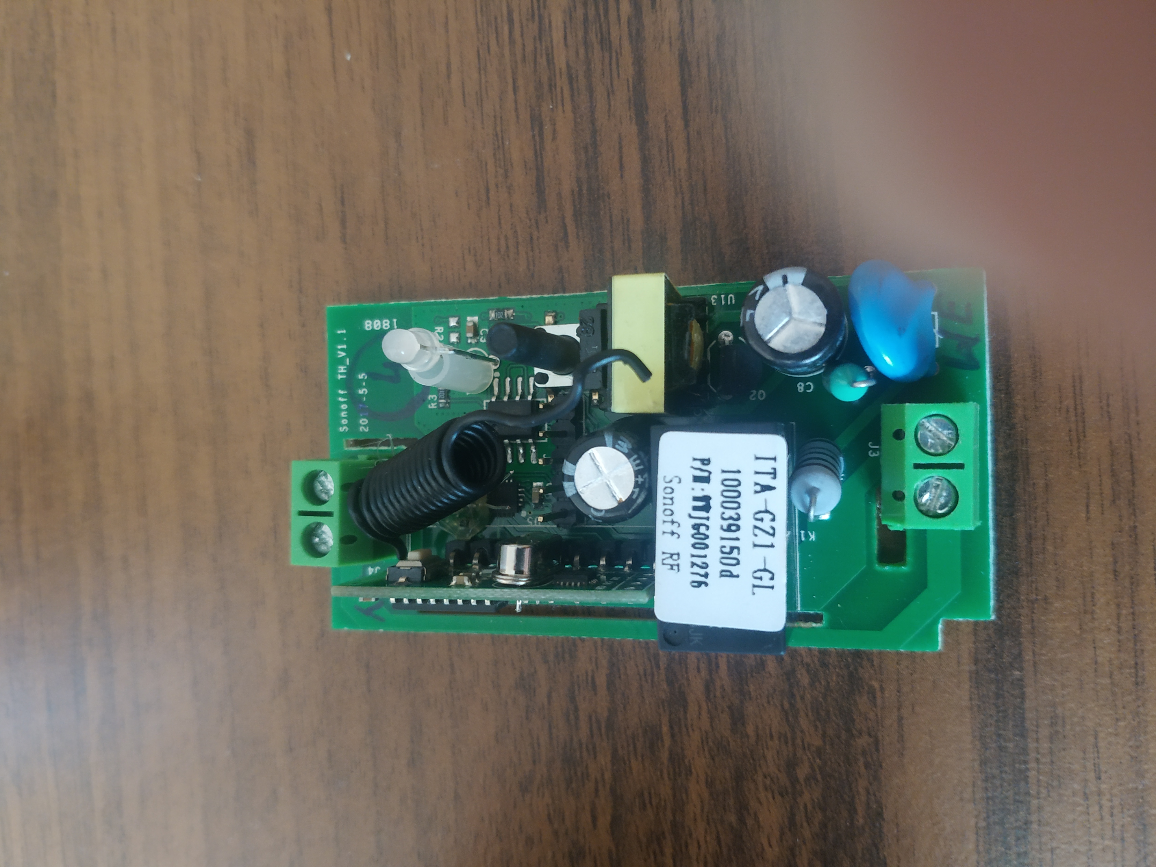

Dziwna sprawa - mam takie same sonoffy RF i u mnie działają bez problemu (mam ich 6 z czego aktualnie 4 są używane z AFE i pilotami) . W załączniku zdjęcie. Mam jeszcze 3 pomysły co możesz sprawdzić u siebie:
1. Czy do testów zasilacz tego sonoffa napięciem 230V czy z programatora ? Przy zasilaniu ze szpilek, tych do programowania, przekaźnik nie działa (nawet jak naciśniesz przycisk na sonoff-ie).
2. Sprawdź czy nie masz na stałe zlutowanej zwory na R21 (jest pod anteną).
3. Widzę, że masz dolutowane jakieś czerwone kabelki - pozbądź się ich.
