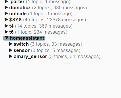

@isom - dość gruntownie przeanalizowałem to co stało się u Ciebie i oczywiście nie dam sobie niczego uciąć, ale wydaje mi się, że AFE działa dobrze. U mnie nie dało się tego zreplikować dla zupełnie nowego urządzenia
Te dwa screeny co podesłałeś z MQTT Explorera
  • pierwszy pokazuje wysłanie do MQTT Brokera, konfiguracji 2 przycisków, 30 konfiguracji pustych (do usunięcia jeśli istnieją)
  • drugi pokazuje 6 przekaźników do konfiguracji i 26 do usunięcia jeśli istnieją
Dodawane urządzenia/konfiguracji to jest to, gdzie topic i message jest z liczbą > 0
a ta, gdzie topic jest 0 to jest usuwająca konfiguracja

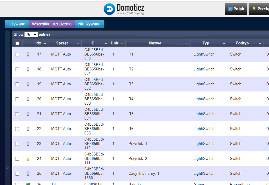

Wydaje mi się, że w Domoticz nie jest zaimplementowane usuwanie konfiguracji urządzeń/podzespołów tych urządzeń np. przekaźników jeśli już raz zostały skonfigurowane i wysłane do Domoticz.
Testowałem to parę ostatnich godzin w HA i Domoticz i o ile działa w HA to w Domoticz, aktualizacja konfiguracji, czyli usuwanie konfiguracji nie działa.

Teraz, jak to mogło się u Ciebie utworzyć:
  • mogłeś mieć dla tego urządzenia już wcześniej skonfigurowane te R1-6 i przyciski 1-6 w Domoticz, zrobione np podczas wcześniejszych testów dla tego urządzenia. Niekoniecznie tej same wersji AFE Firmware, ale z funkcją MQTT Discovery

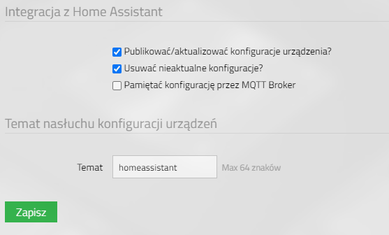

  • Mogłeś w AFE podczas testów wcześniejszych lub tych tutaj zaznaczyć, żeby trzymał konfigurację w MQTT Brokerze - 3 checkbox na screenshot
Wtedy konfiguracja siedzi w MQTT Brokerze i jest automatycznie dodawana do Domoticz.

@adrian to co tak pięknie opisałeś znam od podszewki, ale przyda się innym, dziękuję. Wyczyszczę flash w tym ESP i wgram to na nowo, konfigurację w domoticz i brokerze zawsze usuwam przed kolejnymi testami i tym razem też to robiłem. Zresztą nawet gdyby została to zawsze zmieniam temat integracji czyli nie robię na domyslnym "homeassistant"
Zobaczymy co wyjdzie jak wgram na czyste ESP . Pozdrawiam i dzięki za kawał roboty
@adrian
Wgranie do czystego ESP i problemy zniknęły , w wolnym czasie zrobię jeszcze raz próbę wgrania na wcześniejszą wersję. Został tylko problem wersji PRO . Wgrywałem wersję B0 żeby porównanie było wiarygodne , czy w B1 oprócz poprawki łączenia z Brokerem coś robiłeś odnośnie PRO ? Chyba że u Ciebie to działa, to napisz.
