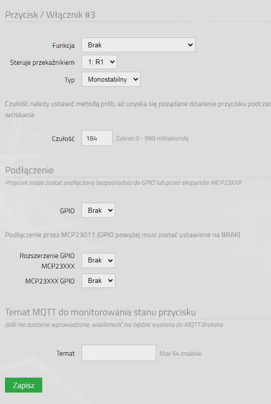

@adrian zaraz po wgraniu zauważyłem, że nie akceptuje klucza do wersji PRO , chyba że mój wygasł. Generalnie po wpisaniu klucza i zapisaniu , jak sprawdzam wersję, to PRO jest na NIE i nie działają dodatki.

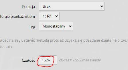

Druga drobna sprawa , przy dodawaniu przycisków w oknach czułość są wartości z poza zakresu
 Dla każdego przycisku inne ale powyżej 1000 co jest nieakceptowalne .
Teraz tak : Mam dodane 6 przekaźników , 6 przycisków z czego tylko dwa mają wpisane topiki , zdeklarowane GPIO i ustawione sterowanie przekaźnikami np P1 ma sterować R1 i P2 - R2 . Pozostałe przyciski dodały się bez tematów do domoticz i dziwnie się zachowują po aktywacji przycisku 2

  2. Z tą czułością rozumiem. Zakładam, że nie robiłeś czyszczenia flash - tylko instalacje na istniejący już w urządzeniu AFE - wiem kiedy to może wystąpić i tutaj coś zrobię - chyba, że takie coś masz na zupełnie czystym ESP wtedy muszę się zastanowić dlaczego
  3. Dziwne zachowanie, autokonfiguracja. Popatrzę: szczególnie dlaczego dodały się automatycznie do Domoticz te bez tematów. Z tymi dziwnymi zachowaniami to w wolnej chwil sprawdź czy nie masz jakiegoś mix z gpio, te same gpio używane do np. button, relay, led - miałem takie zachowania jak miałem namieszane trochę i nie zauważyłem - tutaj szczególnie ważne albo konfigurujemy przez MCP albo GPIO no i różne

Ad 3 Nie ma możliwości żeby zamiesznie było z GPIO , sprawdziłem kilka razy tak wyglądają przyciski od 3 do 6
 Moduł bez MCP tylko GPIO ESP
Pozmieniałem tylko czułość żeby wykluczyć błędy z tej strony

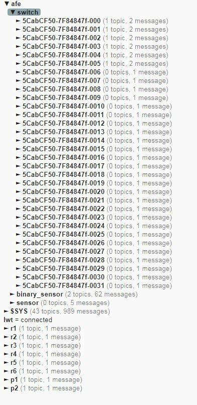

a Tu zrzut z MQTT Explorer przyciski
Widać że tylko pierwsze dwa mają tematy

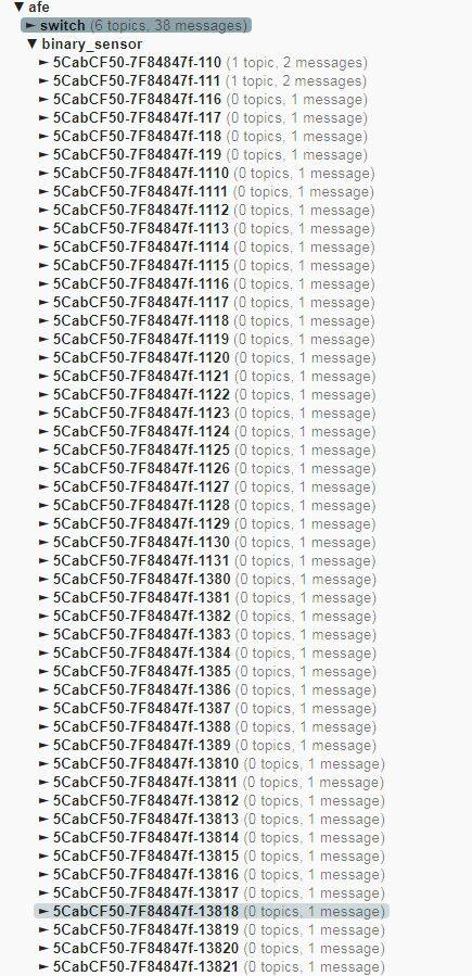

Tu widać lepiej
