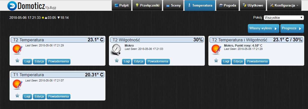

cześć, jeśli ktoś z użytkowników AFE + Domoticz chce potestować wersję z czujnikiem DHxx (temp i wilgotność) to udostępniam wersję beta.
Zainstalowałem ją na jednym ze swoich ESP8266 z DH22 i przez następnych kilka dni będę obserwował zbierając dane do DOmoticz
W Domoticz trzeba utworzyć czujniki
  • wilgotności
  • temperatury lub
  • temperatury i wilgotność
oraz wprwadzić IDX tych czujników do konfiguracji AFE
Nie będę dostępny prez następny tydzień wieć nie będę mógł reagować na bieżąco. Jeśli ktoś z Was zauważy problemy prosze zgłaszać je tutaj. dzięki

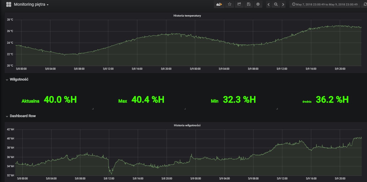

 ja mam pozytywne doświadczenia jak dotąd z DH22. Kupiłem kiedyś jakąś tanioszkę na aliexpress i z nim miałem probem, że o ile temperaturę pokazywał okay to wilgotność była, albo 1% albo 99%.
ściagnięty przed sekundką wykres z DH22 z mojej sypialni 😉
