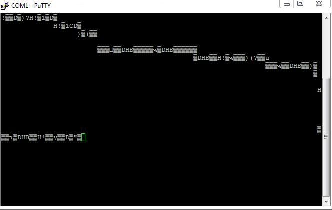

Dałeś mu chwile żeby rozkręcił się ? Potrzebuje trochę czasu z 30sek żeby sformatować flash, założyć struktury danych itp?
mozesz podłączyć go przez adapter do kompa uruchomić Np putty na COM na którym jest podłączony z prędkością 9600 i zobaczyć czy/jaki logi rzuca ?
Wyczyściłem wgrałem raz jeszcze czekałem ponad 2 min
Terminal po wgraniu prędkość 9600
9200 T6 terminal
Prędkość 74880 po resecie

Dołączył: 13 lat temu
ok, to ide wgrać do jakiegoś nowego esp - odezwę się
Rzeczywiście wgranie 0.0.2 - nie odpala się. Dzisiaj wgram wersję działającą. Dzięki @isom
