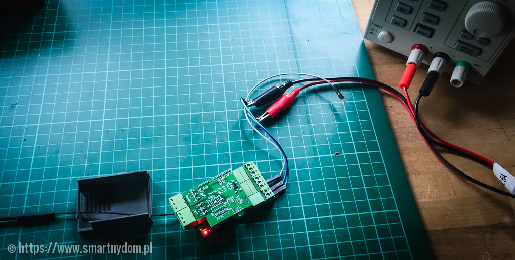

Testowanie stabilności AFE T5 2.0.0 na module iECS Sterownik bramy - in progress

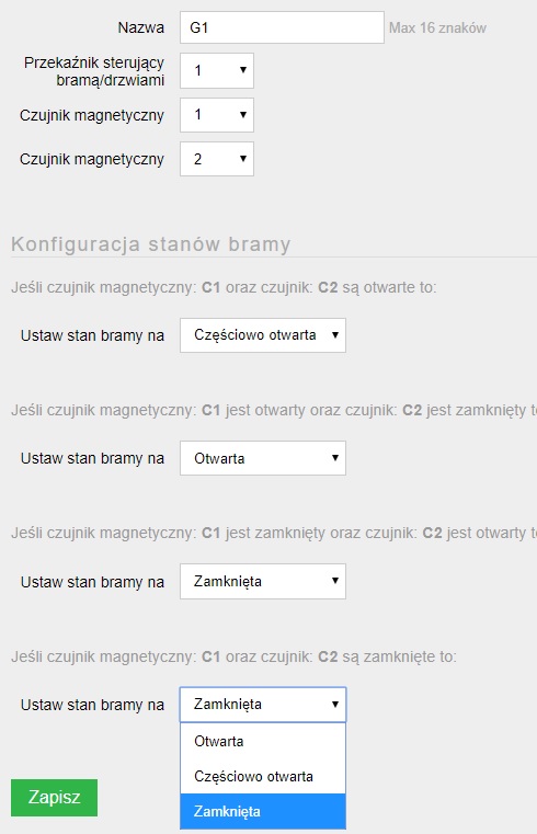

Cześć, świetna robota !
W konfiguracji stanów bramy przydała by się  dodatkowa opcja "nie rób nic".
Są trzy stany bramy. Otwarta, zamknięta i częściowo otwarta a kombinacji stanu kontraktronów są 4 i przydało by się ten czwarty wyłączać w zależności czy ktoś ma logikę NO czy NC. Chociaż po zastanowieniu, taki  przypadek nigdy się nie wydarzy więc chyba to nie jest jednak problem.
Dodatkowo wszystkie "czujniki"  mają domyślną nazwę C1. Trochę mnie zbiło z tropu sformułowanie "Jeśli czujnik magnetyczny: C1 oraz czujnik: C1 są otwarte to:" 🙂
 Gate2.0
@znajdzik
z tymi nazwami to zdecydowanie błąd - poprawie w dzisiejszej wersji.
Co do stanów bramy, to chyba zrobię stan: "nieznany" lub coś podobnego - jedna z tych kombinacji zawsze bedzie niemożliwa przy dwóch kontaktronach (z tego jak to sobie wizualizuje w mojej głowie)
dzięki!
Beta 3 do ściągnięcia. Poprawione/Dodane
  • New: Ustawienie wartości domyślnej dla przycisku S1 w wersji iECS v2.0
  • New: Dodany mechanizm aktualizacji wersji firmware.
  • New: Dodana dodatkowa wartość do definicji stanu otwarcia/zamknięcia bramy
  • New: Dodane obsługa wejścia analogowo-cyfrowego (w pro)
  • Upd: Dokumentacja kodu
  • Fix: Nazwa kontaktronów przy ładowaniu wersji domyślnej jest ustawiona na stałe na C1
  • Fix: Sprawdzanie obecności elementu urządzenia w konfiguracji urządzenia (walidacja konfiguracji)
