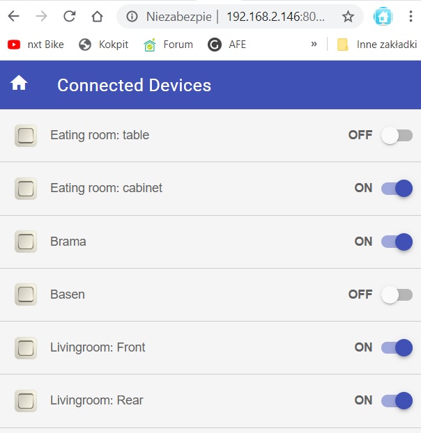

co do informowania o problemie z siecią
- jest to zrobione w wersji nie-domoticz - w domoticz ciut później się pojawi - zrobione wg mnie w inny ale "lepszy" sposób - zamiast patrzeć czy led świeci, czy nie możesz mieć taką informację w systemie automatyki
W taki sposób zrobiłem to sobie u siebie. Dodatkowo dla krytycznych i testowanych wersji AFE wysyłam sobie wiadomość do smartfona natychmiast jak przerwie się połączenie.
