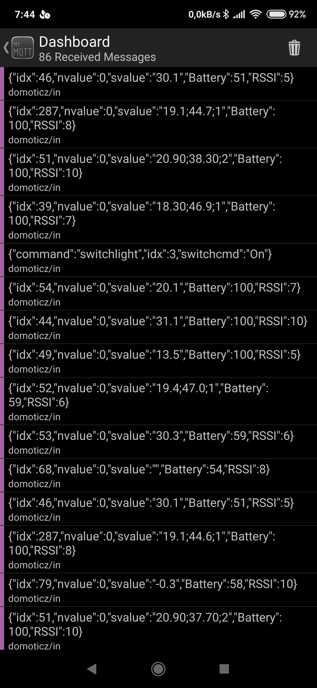

Dodane przez: @adrianAd4. Hm... można zasubskrybować się dowolnym MQTT klientem i zbierać wszystko co AFE wysyła: wystarczy zasubskrybować się do tematu domotcz/in ? Trochę nie rozumiem potrzeby.
oczywiscie, tylko ze np u mnie po ok. 30s temat domoticz/in wyglada m/w jak na obrazku, jedyny identyfikator to idx (oczywiscie zakladam, ze w przyszlosci AFE bedzie rowniez po mqtt do Domo wysylac info z czujnikow 😋 )
