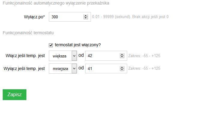

Próbowałem wrócić do konfiguracji termostatu jaką miałem wcześniej i ... działa teraz. Wydawało mi się że tak miałem ustawione jak na screenie w załączniku.
termostat sonoff
Wychodzi na to że na sonoff TH16 wszystko działa poprawnie.

ok, zastanawiam się czy rzeczywiście to co ustawiłeś na termostacie jest to co chciałeś zrobić
teraz masz tak że to co jest podłączone do sonoff włączy się jak temperatura przekroczy 42 i będzie tak długo włączone, aż temperatura spadnie poniżej 41

Tak o to chodziło.  Ja myślę pod kątem obiegu ciepłej wody (czyli do tego wykorzystuje obecnie sonoff), więc założenie jest następujące aby pompa obiegu ciepłej wody nie pracowała jeśli temperatura w  bojlerze ma niską temperaturę. Podane wartości stopni to były jedynie przykłady.
