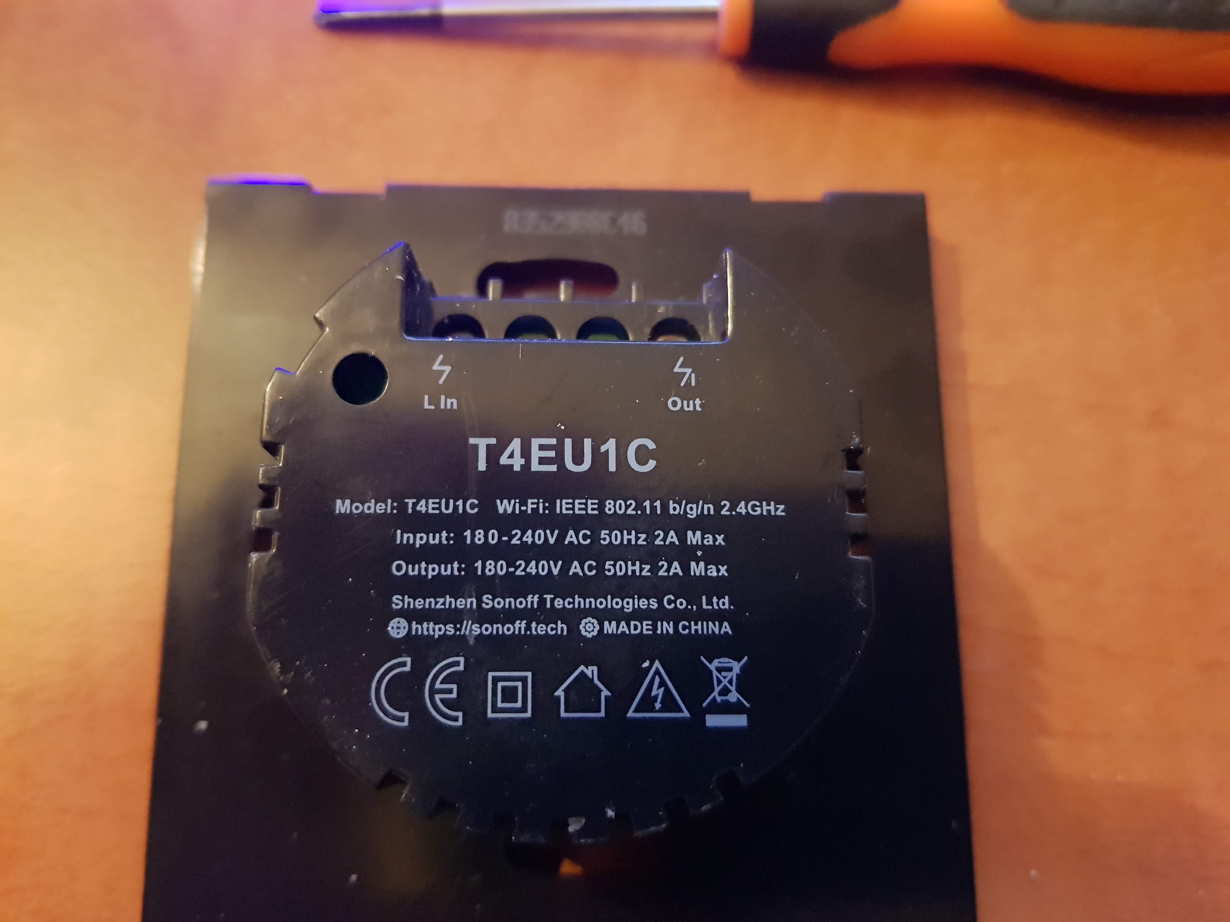

hmm to mamy problem 🙂
bo to jest wersja która nie potrzebuje kabla neutralnego.
 20200412 215957
Dodane : 12/04/2020 10:02 pm
a kondensator kolega podłączył ? Jaką żarówkę ma to włączać bo nie z każdą zadziała a szczególnie  nie z każda LED
