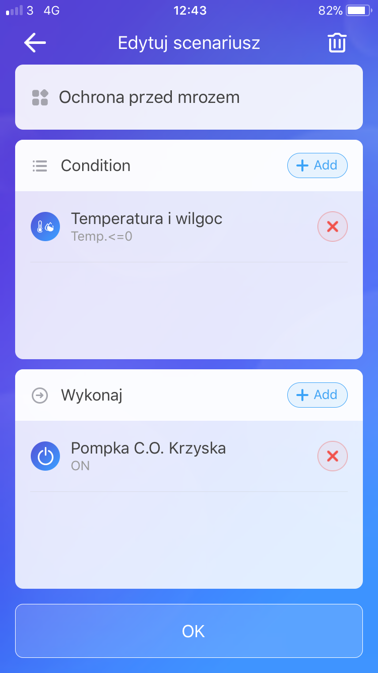

(@krzysztofch)
Wpisów: 488
Jest tam harmonogram i odliczanie, mozna tez grupowac urzadzenia. Czyli jedno urzadzenie staje sie matka ktore steruje podrzednymi urzadzeniami
jak dziala tego jeszcze nie wiem.bede to monitorowal jak bedzie niska temp. Jak by cos sie nie powiodlo to moja mama recznie wlaczy pompke. Ale mozliwosc taka jest
