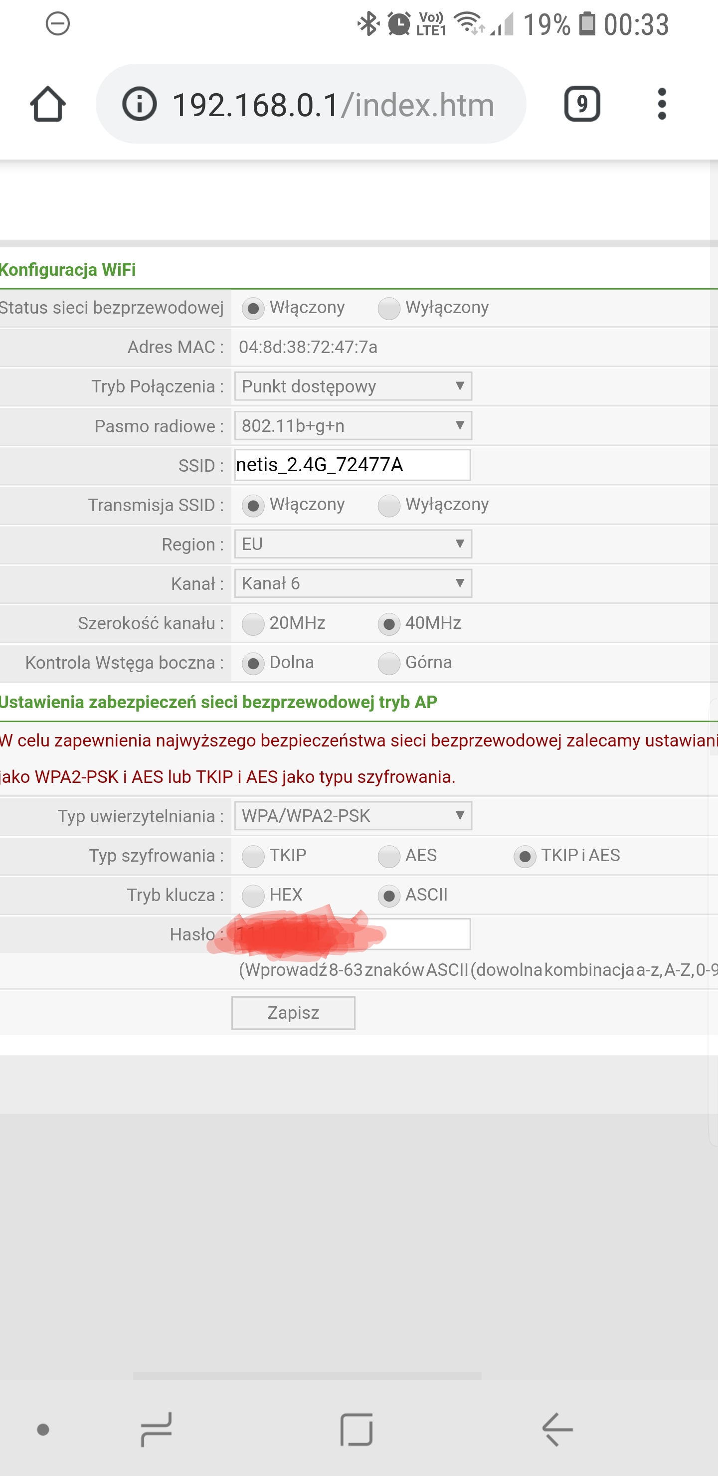

Witam.
Udało mi się sparować urzadzenia że działają w chmurze jak i w google home.
(Jeszcze nie mogę rozgryźć komend głosowych niewiem czemu nie działają)
Prawdopodobnie była to wina routera bo urzadzenia zaczęły poprawnie działać dopiero po sparowaniu przez inny router netis podłaczony jako punnkt dotępowy. Dlaczego tak się stało nie mam pojecia, może ustawienia routera netis? Router ten ma możliwość rozgłaszania wielu SSID. Ustawiłem sobie kiedyś tak dla picu 3 SSID i co ciekawe na jednym niezadziałało (tak jak na routerze matce dasan) a na drugim złapało i hula.
Mniejsza z tym. Najwarzniejsze że działa.
Mało tego pokazało się wiele funkcji w eWeLink między innymi możliwośc utawienia scenariuszy czyli jedno urzadzenie steruje drugim oraz co dla mnie ważne możliwość włączenia urzadzenia na określony czas od 0.5s do 3600s. Jeszcze pętle czasowe timer i stoper. Tak że wcale ten eWeLink nie jest taki zły. Pozdrawiam dzięki @Wenar za naprowadzenie. Nie zamykam jeszcze tematu może ktoś jeszcze doda coś i wyjasni przyczynę tego problemu. Dodam jeszcze zrzut ustawień routera netis na którym działa
