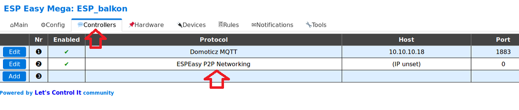

1.w zakładce controllers ustawiasz espeasy p2p networking

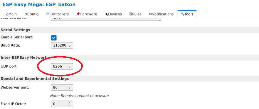

2. tools -> advanced ustawiasz port udp (domyślnie 8266)

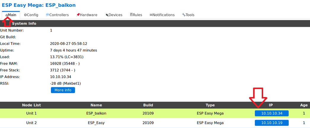

3. identycznie ustawiasz na drugim esp, pamiętając, że w devices pola zajęte w pierwszym esp tu muszą być wolne. system przepisuje pod tym samym ID
 esp 1
Dodane : 27/08/2020 8:06 am

screen2
 esp 2
Dodane : 27/08/2020 8:10 am

 esp 3
