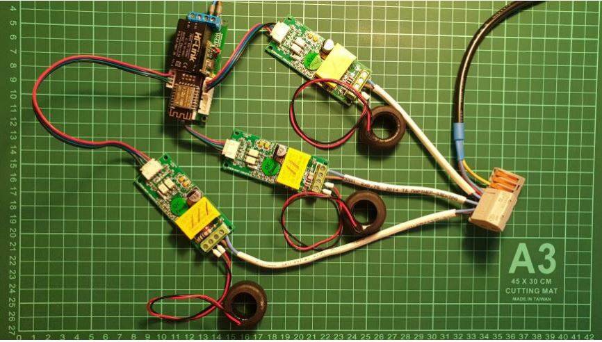

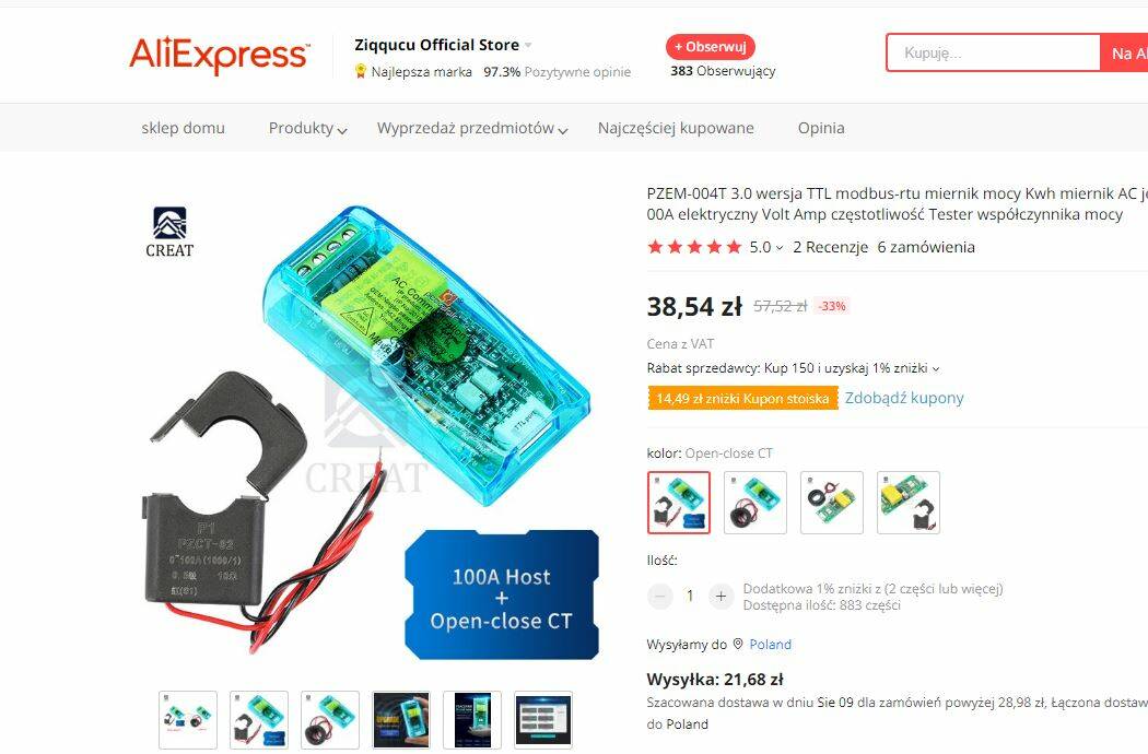

@daro1003 chcesz tanio, czy dobrze ? SDM630 to super licznik i jakieś tam MEW-01 SUPLA nie ma z nim szans , tym bardziej że tego MEW łatwo nie zepniesz z Domoticz , zamiast tego kup trzy pzem 04 + tasmota i masz to samo co MEW za 180 zł
 A żeby nie odłączać przewodów to kupujesz takie
Dodane : 11/07/2022 4:17 pm
