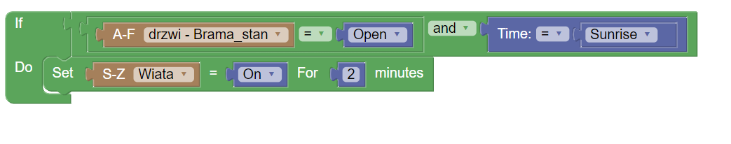

Niestety nie działa. Zresztą moje blokly też nie.
Bez tytułu
Blokowy działa jedynie po usunięciu warunku zachodu słońca.
Twój ostatecznie wygląda tak i też nie działa.

Rozwiązałem problem wykorzystując czujnik luxów ze stacji pogodowej. Dzięki za pomoc.
