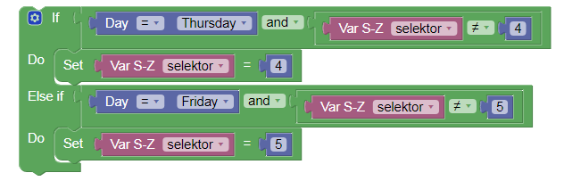

Hej, w blockly mam skrypt jak poniedziałek do zmienną zmień na 1, jak wtorek to na 2 etc. Działa, ale sprawdza co minutę czy zgadza się warunek i informuje o tym w logach. Czy można wyrzucić z logów informacje o zdarzeniu?

@ketonek wystarczy sprawdzać wartość zmiennej w IF i jak jest taka jak powinna to skrypt nie będzie się wykonywał i zaśmiecał logi
coś takiego

@isom Dziękuję bardzo serdecznie, oczywiście działa. Natomiast nadal chciałbym się dowiedzieć czy istnieje możliwość wyłączenia czegoś co jest w logach?

@ketonek Zależy czego nie chcesz w logach, np logów czujnika temperatury nie wyłączysz , logi skryptów owszem możesz ograniczyć ale nie wyłączysz całkiem . Logi to bardzo pomocne narzędzie i programiści domoticza po to je tworzyli, żeby wspomagały w wyszukiwaniu problemów itp. Mi osobiście w niczym nie przeszkadza, że jest ich sporo.

No to w takim razie będzie trzeba z tym żyć:) Jeszcze raz dzięki
