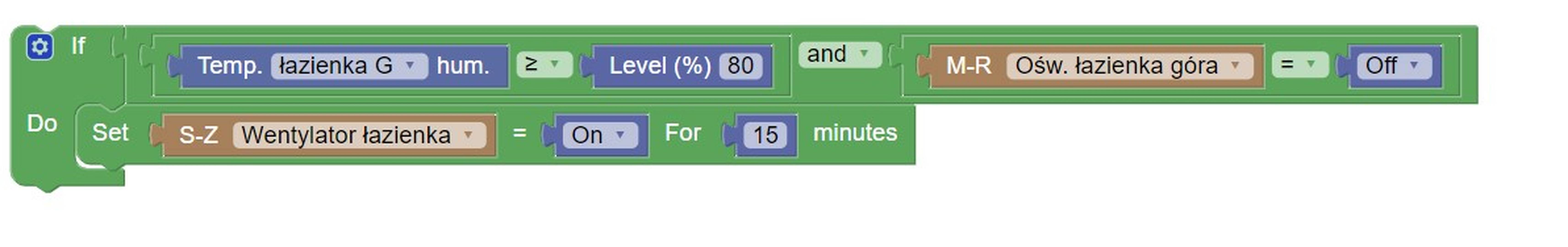

Witam ponownie, tym razem przystawiło mnie z dość banalną obsługą wentylatora w blockly. Dodanie obsługi wentylatora w oparciu o włącznik światła i wilgotności z termometru xiaomi na bluetooth wydawało mi się dośc proste. Niestety nie wiem dlaczego to nie działa. Reguła wygląda tak:

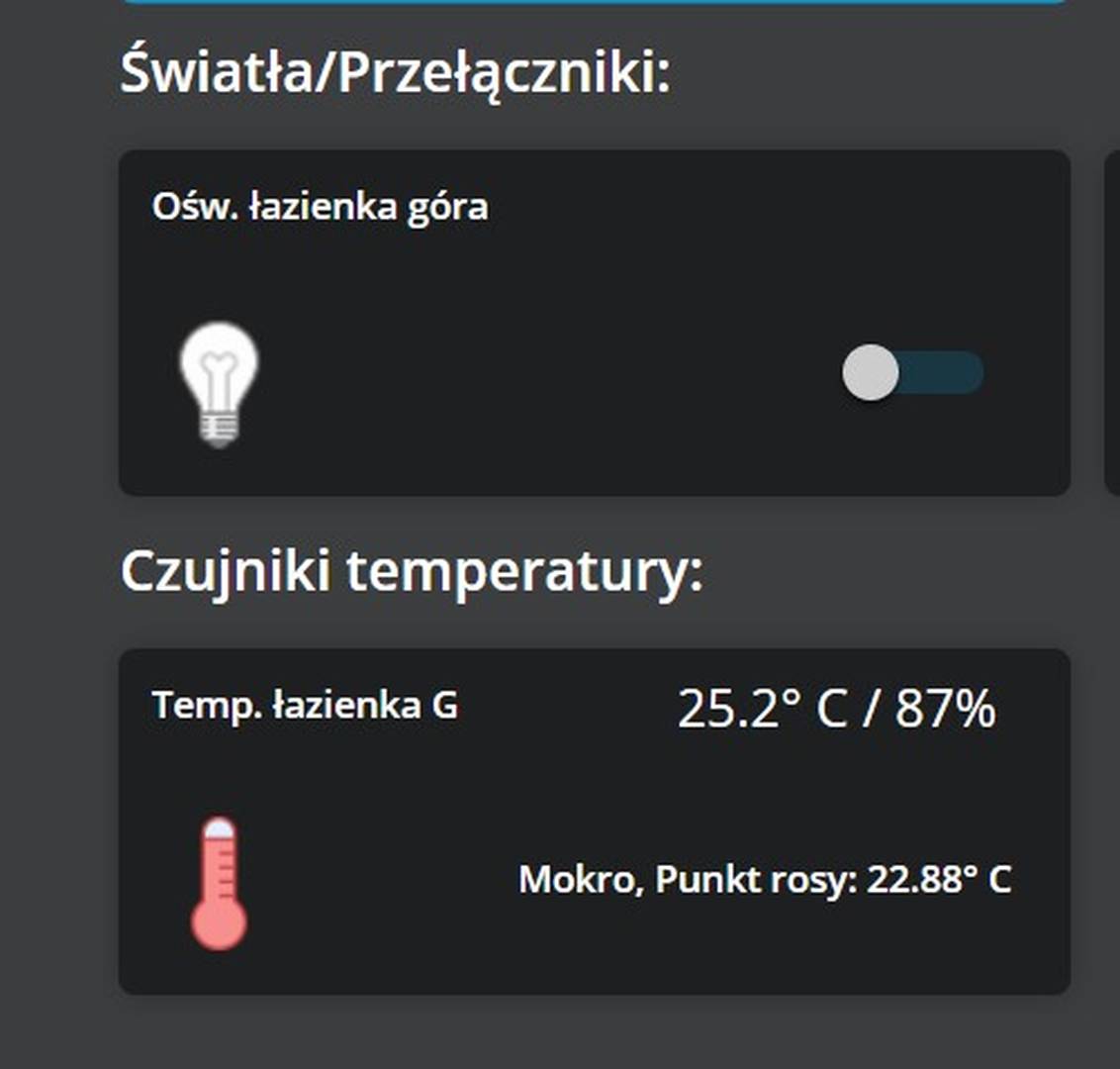

Odczyt z termometru i stan włącznika:
term łąz
Oczekiwanie było takie, że po zgaszeniu światła w łazience gdy wilgotność jest 80% lub większa, to wentylator załącza się na 15 min. Niestety tak się nie dzieje 🙁

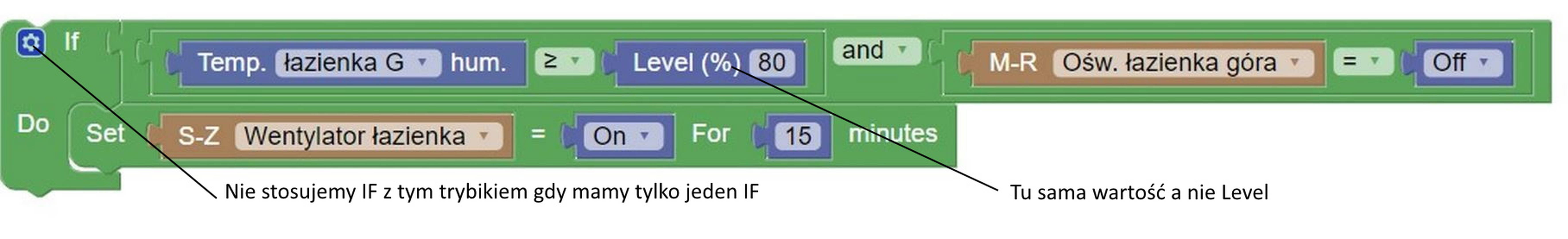

@szmydu moim zdaniem masz dwa błędy

Błędy poprawione i działa, dzięki 🙂
