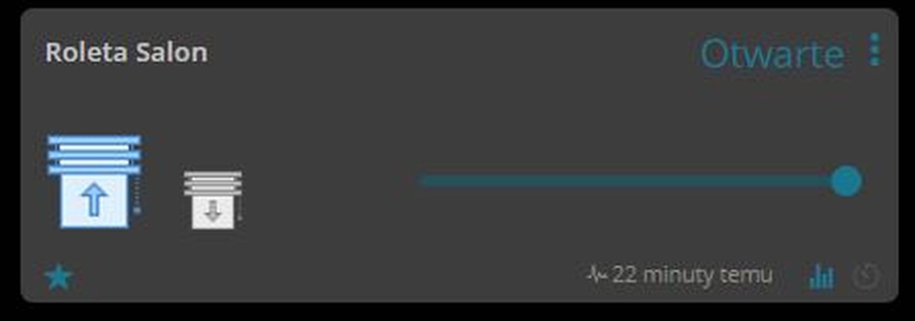

A odwrócenie logiki w domoticz nie wystarczy ?
Tak jest normalnie

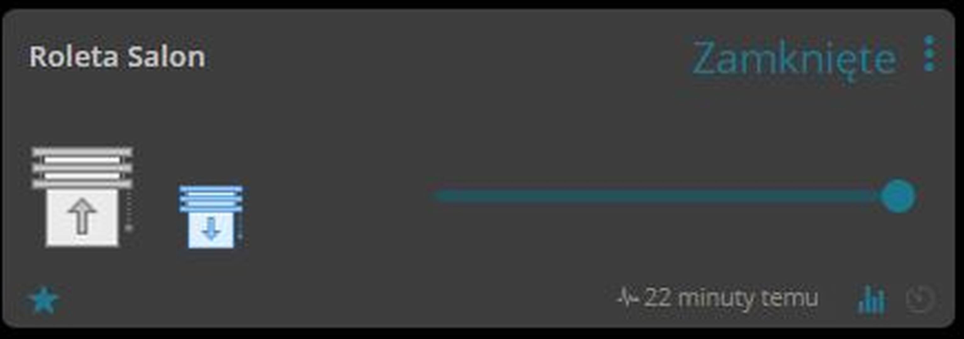

 A tak po odwróceniu
