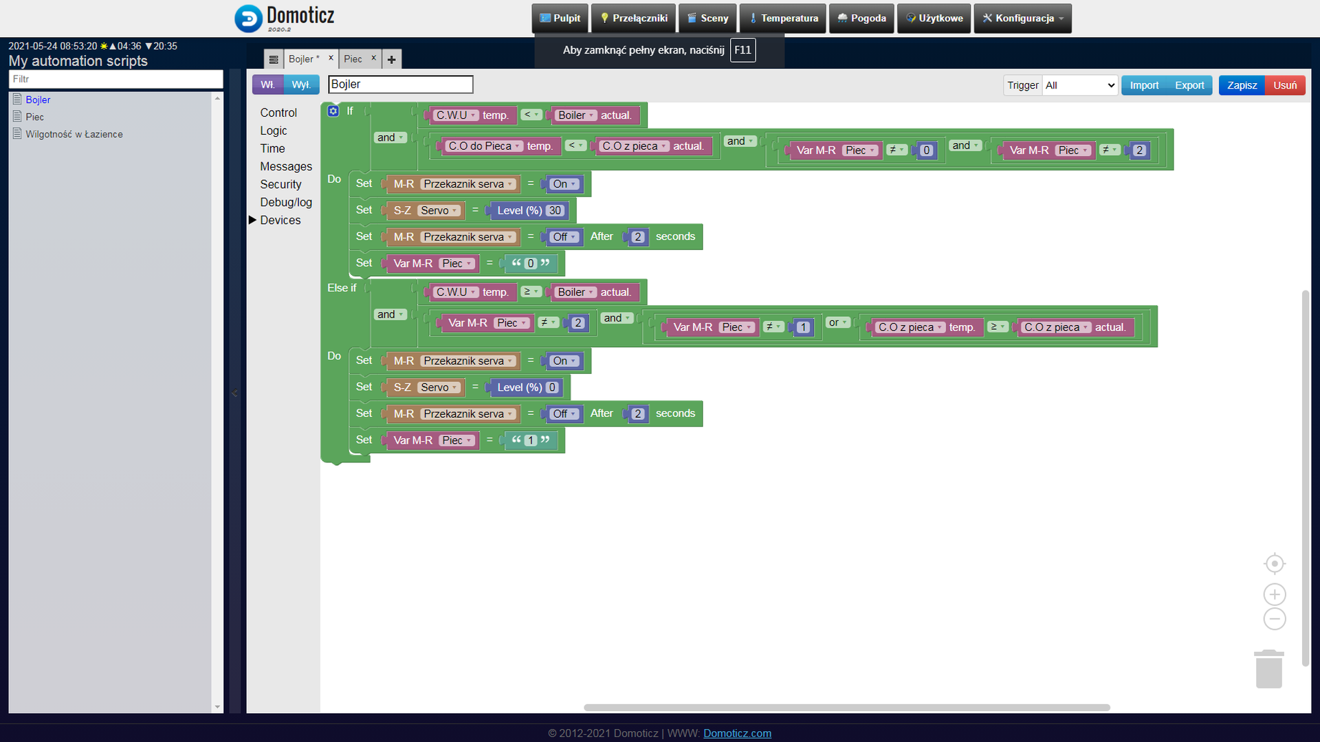

Witam chciałby sterować serwem który jest na zaworze i na początku jest zamknięty na grzejniki gdy temperatura wody wchodzącej do pieca osiagnie 45 chciałby żeby zawór otwierał się w 1/4 jeśli woda wyjściowa z pieca wyniesie 65 otworzy zawór całkowicie chyba że jest juz otwarty na 1/4 a jeśli temperatura wejścia osiagnie 55 otworzyć zawór całkowicie chciałby też sterować temperatura wody w boilerze mam 3 zadane termostatu i 3 czujniki i nie mogę to ugryźć może mi ktoś naprowadzi jak to zrobić
Dodane : 20/05/2021 7:53 am
@marcindomoticz Możesz napisać czym teraz sterujesz to serwo? Jakie mają być zależności bo z tego co napisałeś trudno się połapać . Generalnie większość można zrobić nawet w blockly ale trzeba wiedzieć dokładnie co się chce . Napisałeś otwórz zawór na 1/4 jak temp >= 45 , ale co gdy woda ma 65 a zawór już jest na 1/4 ?

https://drive.google.com/file/d/1HS4nqYCs0CBIQHIgPUEdYEgtvpbgrOIb/view?usp=drivesdk serwo steruje esp2866
Tak to wygląda serwo steruje zaworem jeśli jest zamknięty 92 stopnie woda płynie tylko przez boiler jeśli kat serwa wynosi 0 stopni zawór jest otwarty i płynie przez grzejniki i boiler

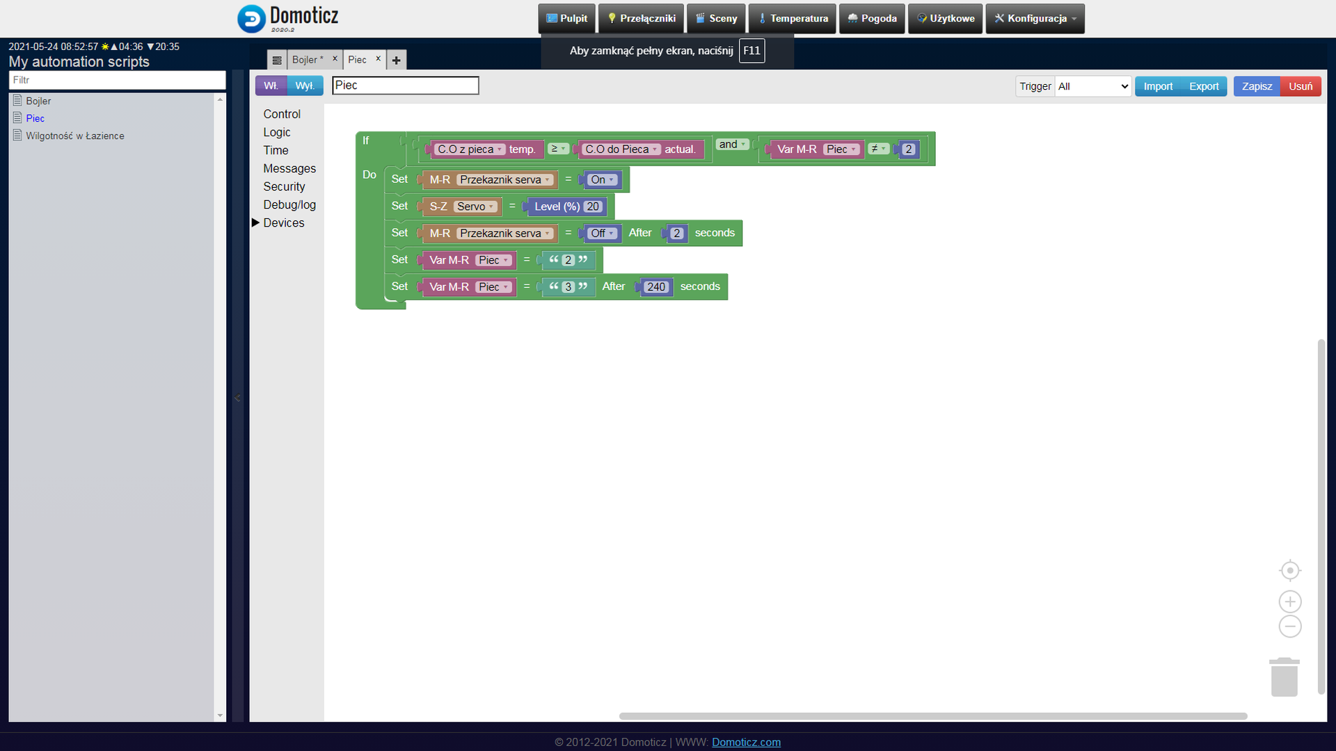

Po kilku próbach udało mi się osiągnąć to co planowałem i teraz moje skrypty wyglądają tak właśnie zauważyłem swój błąd i już go poprawiłem bo tak powyżej jakiej temperatury zawór byłyby ciągle uchylony a nie otwarty jak to miałem w planach
bez tytułu
boiler
