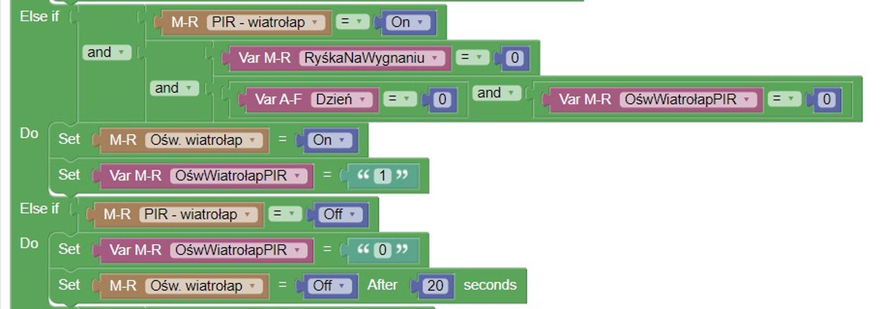

Cześć, mam prośbę o wsparcie w doprowadzeniu dwóch skryptów do oczekiwanego przeze mnie działania.

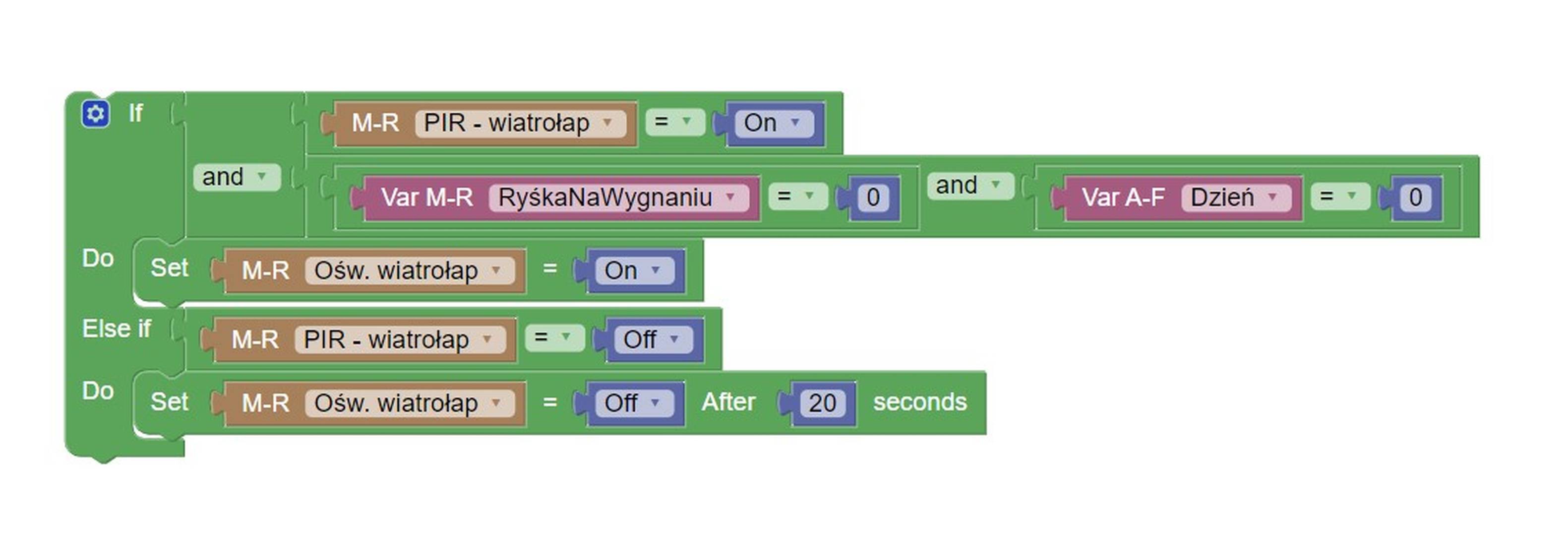

1. Sterowanie oświetleniem w wiatrołapie przez czujkę PIR i dwie zmienne:
Wiatrołap PIR
Ogólnie to działa, lecz jak światło się zapali to nie da się zgasić światła przyciskiem, gaśnie i momentalnie się zapala. Oświetlenie gaśnie samo po 60s (domyślny czas zmiany stanu czujki) + 20s jak nie wykryje ruchu. Problemu nie ma jak w warunku jest tylko jedna zmienna, obojętnie która (dla jasności Ryśka to kot 🙂 )

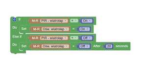

Dzięki za skrypt do foto, co do światła w wiatrołapie to działa to tak. Włącznik na ścianie jest podpięty pod arduino i przez MySensors jest widoczny w Domoticzu. W skrypcie ten włącznik to "Ośw. wiatrołap".  Zmienna Dzień ustawiana jest na 1 pomiędzy wschodem i zachodem słońca, a RyśkaNaWyganiu ustawiana jest na 1 gdy kot nocuje w wiatrołapie. Czujka PIR ma zapalać światło gdy Dzień = 0 i  RyśkaNaWyganiu = 0 (żeby kot nie zapalał światła jak jest w wiatrołapie). Wcześniej wkleiłem tylko fragment bo w jednym skrypcie w kolejnych "else if" mam następne czujki PIR obsłużone. Przeniosłem obsługę czujki PIR w wiatrołapie do osobnego skryptu dla przejrzystości. Cały skrypt wygląda tak:
wiatrołap 2
i jak czujka PIR zaświeci światło i gasi, lecz niemożliwe jest zgaszenie przyciskiem. Jak usunę zmienne to skrypt wygląda tak :
wiatrołap 3
i czujka ładnie zapala światło i gasi. Możliwe jest też gaszenie przyciskiem.

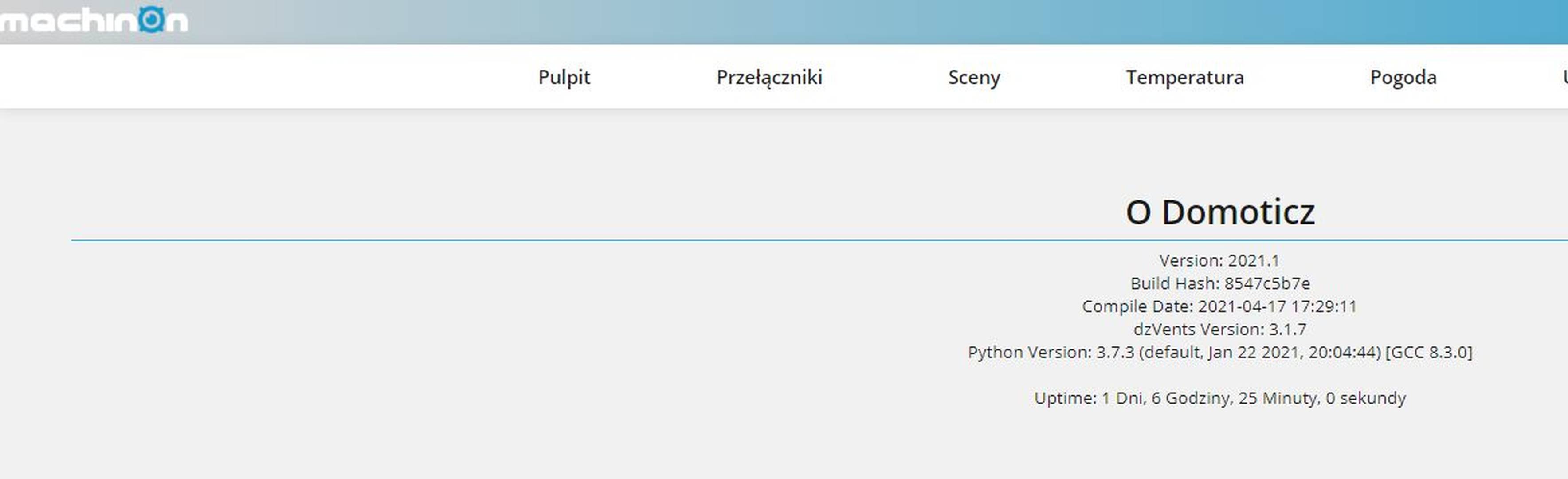

Na forum domoticza znalazłem taki wpis:
Tjalling94 wrote: Tuesday 22 September 2020 22:01I'm running some dzVents scripts that use the 'lastUpdate' from the triggeredDevice. For some months the lastUpdate is the current time (or 1-2 sec old) while expect it to be the time it was updated before this script was called. I can't figure out what's wrong.
This is a bug in latest Stable. It was fixed in build 12002
Dodane : 12/05/2021 11:15 am

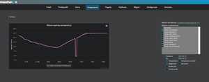

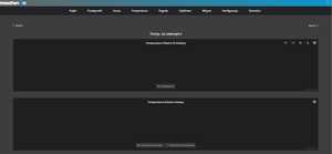

Niestety nie działa dobrze machinon theme pod nową wersją a z niego korzystam. Dokładnie nie działają wykresy.
Dodane : 12/05/2021 12:52 pm
Wpisów: 5322
@szmydu Jakie wykresy ? Pierwsze słyszę , że nie działają
Dodane : 12/05/2021 1:28 pm
(@szmydu)
Wpisów: 72
No właśnie o te wykresy temperatur chodzi. Wszystko sie ładnie otwierało tylko samego wykresu (linii) nie było. Czyściłem cały cache przeglądarki i nic to nie dało, więc wróciłem do 2020.2.  Ale widzę, że ponownie muszę zrobić update. Skoro u ciebie działa to u mnie też musi. Co ciekawe wykresy z opcji "własny wykres" rysowały się prawidłowo.

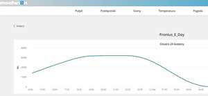

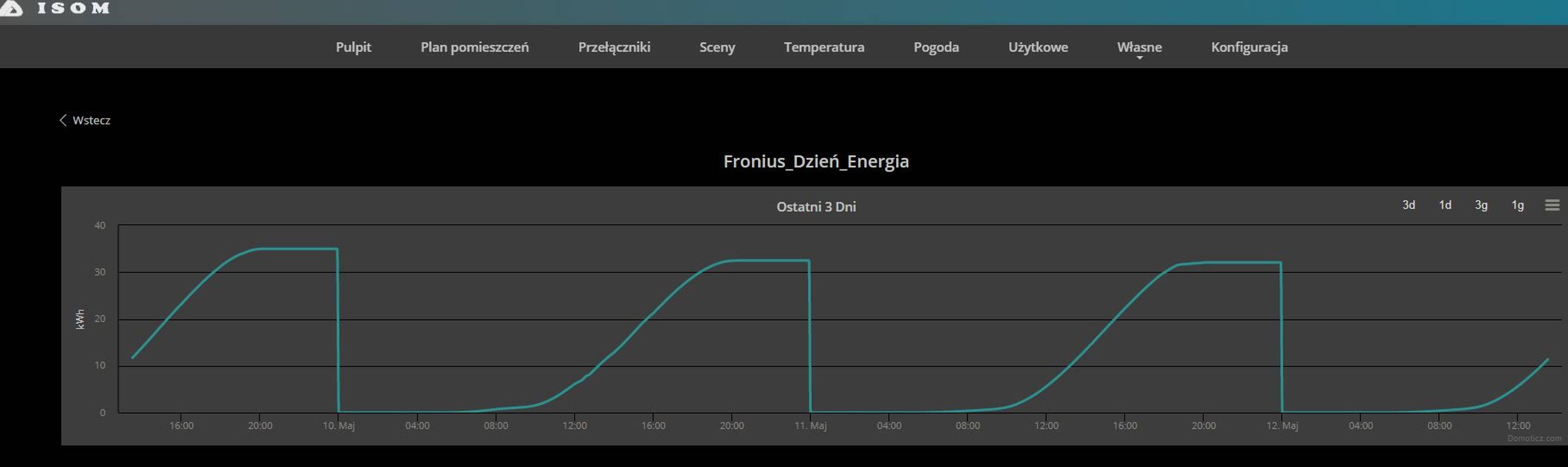

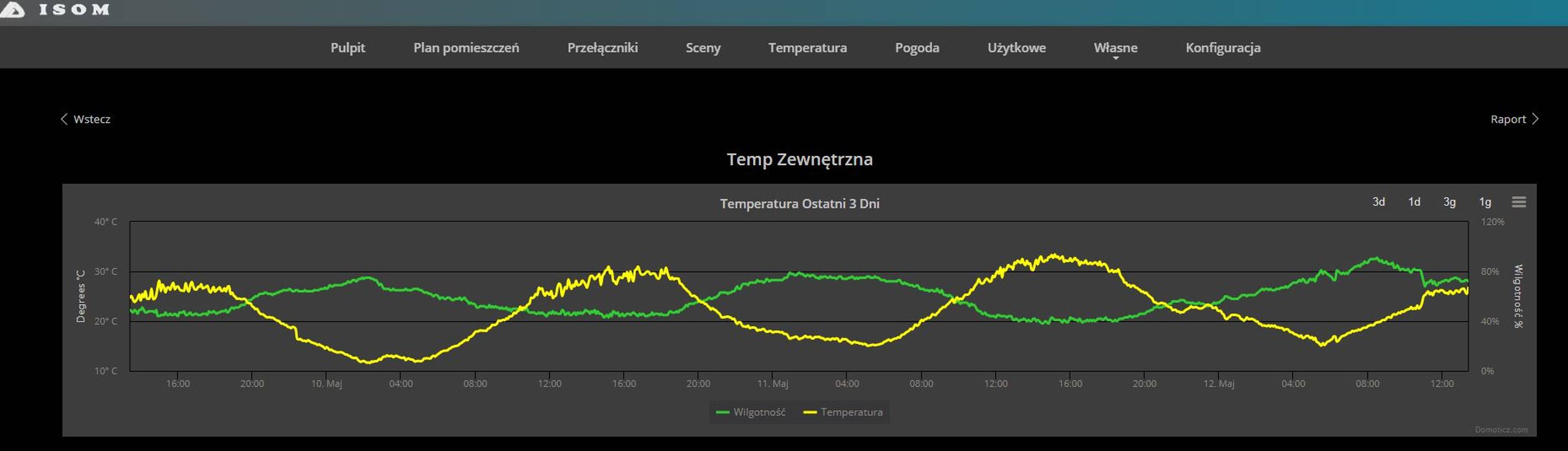

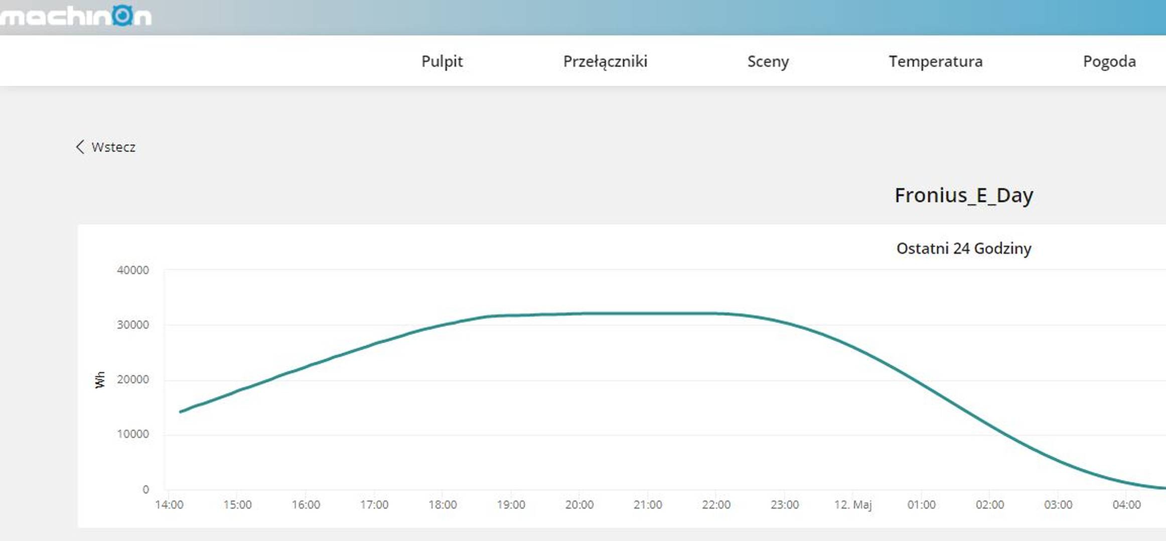

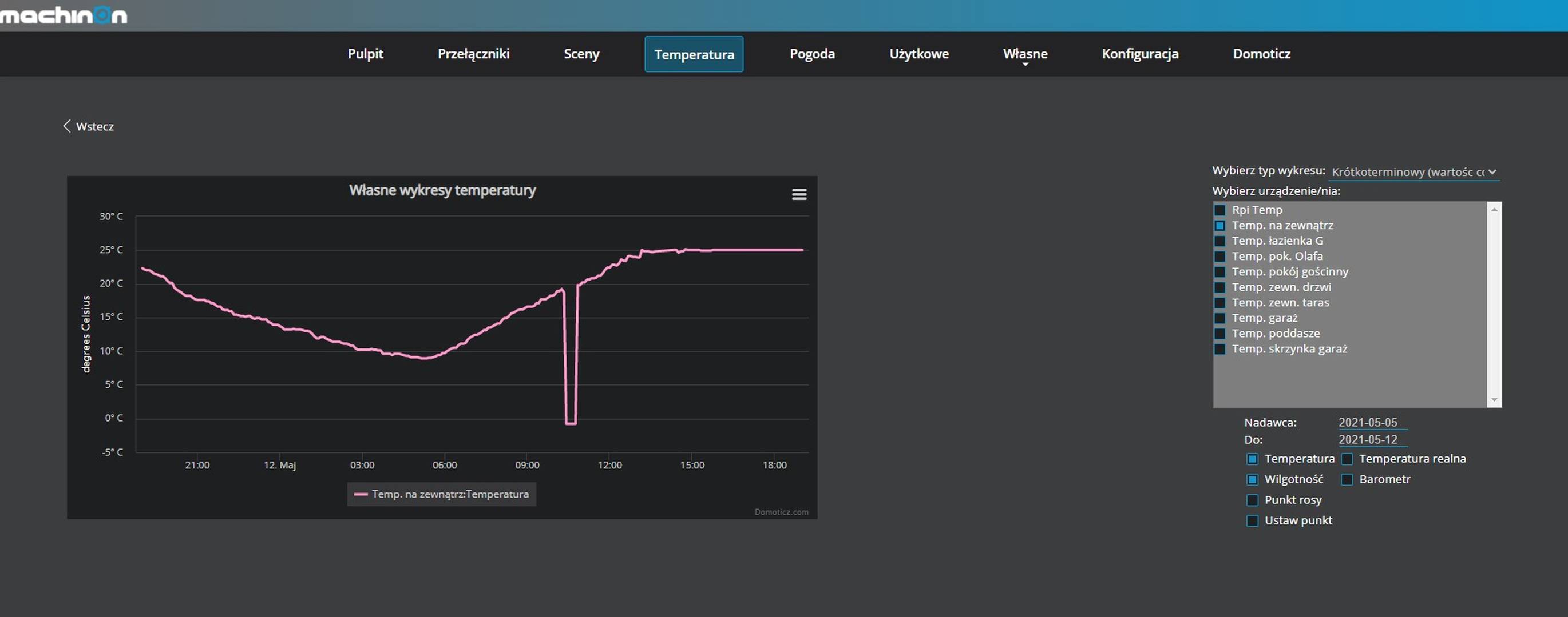

@szmydu mam  dwa serwery z machinon i na obu wykresy działają wstawiam fotki z drugiego
3
4

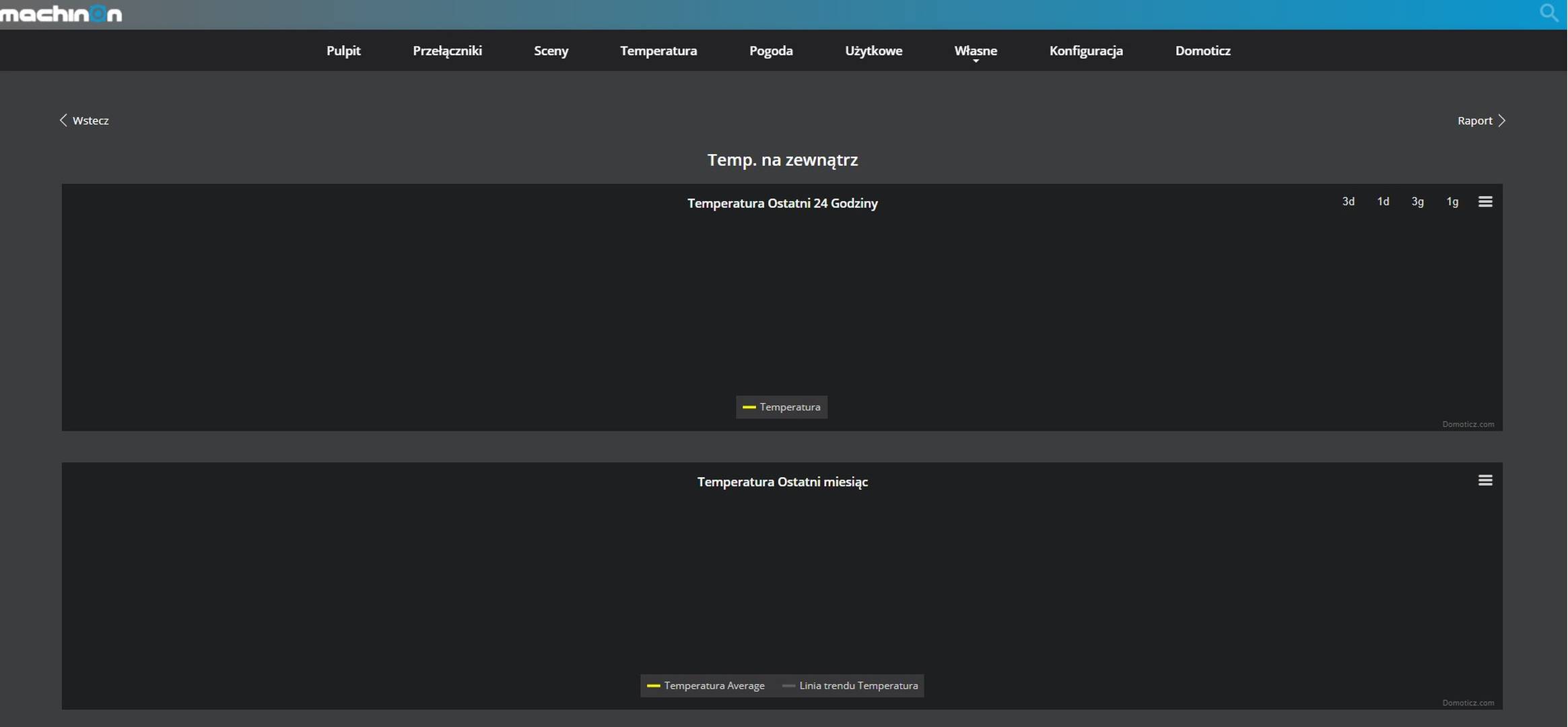

Zrobiłem ponownie aktualizację. Wyczyściłem cały cache przeglądarki i jak kliknę w jakikolwiek termometr to mam taki widok:
Zrzut ekranu 2021 05 12 190017
Na 2020.2 wykresy są widoczne.  Co w takim razie mogę robić źle ? Tak jak poprzednio wykres własny działa:
Zrzut ekranu 2021 05 12 190500

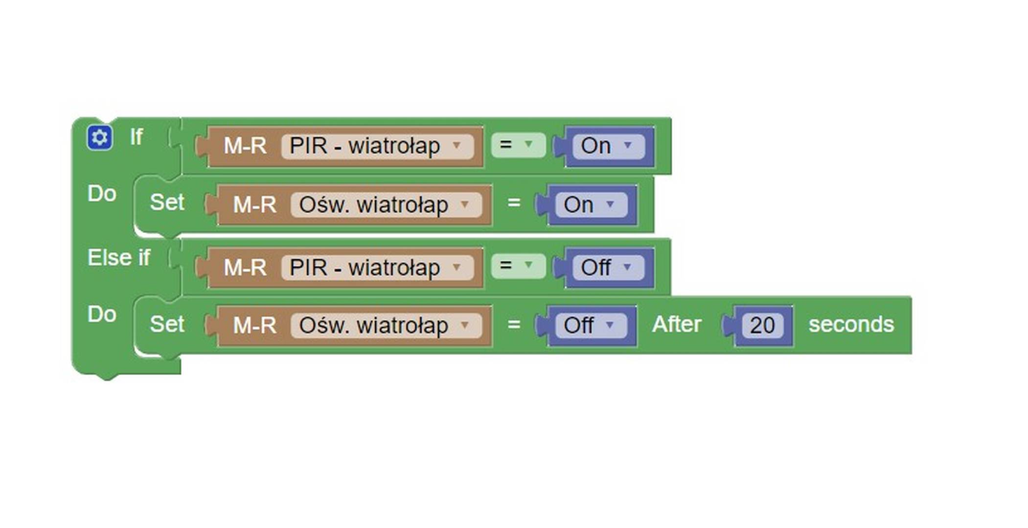

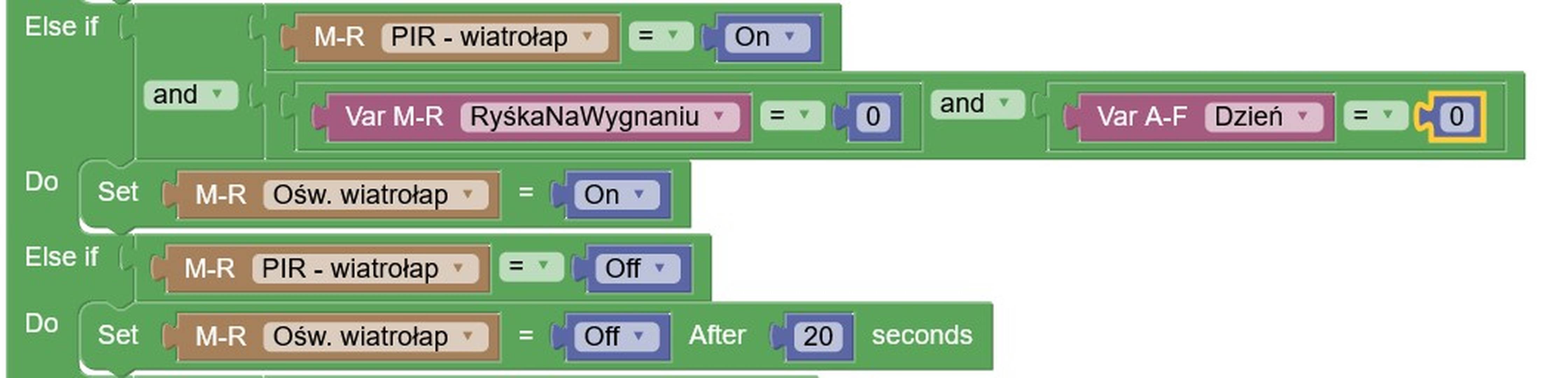

PS. Modyfikacja skryptu do zdjęć na nowej wersji działa. Z oświetleniem też sobie poradziłem. Wystarczyło dodać kolejną zmienną przechowującą informację o tym czy oświetlenie włączone przez PIR i jak tak, to już nie zapalać, aż do kolejnego wykrycia ruchu. Gotowy działający skrypt w blockly (może komuś się przyda):
Zrzut ekranu 2021 05 13 003923
Nierozwiązany zostaje tylko temat wykresów na najnowszej wersji 🙁

@szmydu przypuszczalnie masz starą wersję motywu , aktualizuj do wer 1.17.1 , albo przejdź na wersję beta . W obu przypadkach wykresy powinny działać.
Mam na głównym serwerze machinon .beta 1.17.2, a na slave wersję stable 1.17.1

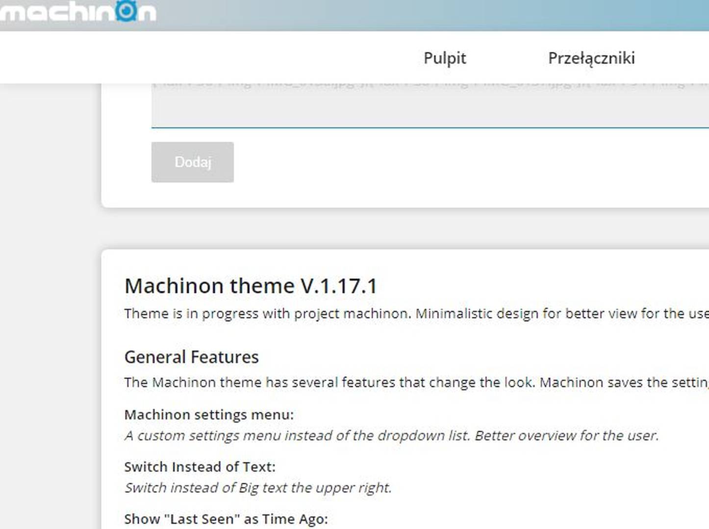

Mam
Machinon theme V.1.17.1
Jak próbuję zaktualizować (git pull) to dostaję informację "Already up to date.". Jak go podbić do 1.71.2 ?

Dziwna sprawa bo na innych motywach wszystko jest ok. Problem dotyczy tylko machiniona. Sprawdzałem na Chrome, Firefox i Edge. Zainstalowałem też Operę i wykresów brak 🙁 więc to raczej nie cache.
Skąd wziąć machinion w wersji 1.17.2 ?  Tu : https://github.com/domoticz/Machinon jest tylko 1.16.2 jako najnowsza.
W tym poście też piszą o problemie z wykresami, lecz rozwiązania brak -> https://www.domoticz.com/forum/viewtopic.php?f=8&t=24084&sid=dbd9e99193c0692ec6887f164592855d&start=640

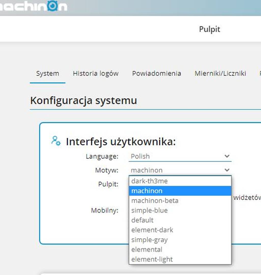

Doinstaluj
cd domoticz/www/styles
git clone  https://github.com/domoticz/machinon.git  machinon-beta
cd machinon-beta
git checkout beta
Po tym będziesz miał wybór  między beta a stable tak  jak na moim zrzucie powyżej
Dodane : 13/05/2021 3:09 pm
(@szmydu)
Wpisów: 72
Przejście na betę rozwiązało problem 🙂 Ciekawe, że jak usunąłem katalog machinon i pociągnąłem od nowa wersje stable, po czy zrestartowałem domoticza i wyczyściłem cały cache z przeglądarki, to i tak wykresy nie działały. Coś w tej wersji stable musi być nie tak, choć o dziwo u ciebie działa dobrze.
Kolejny raz dzięki za pomoc.

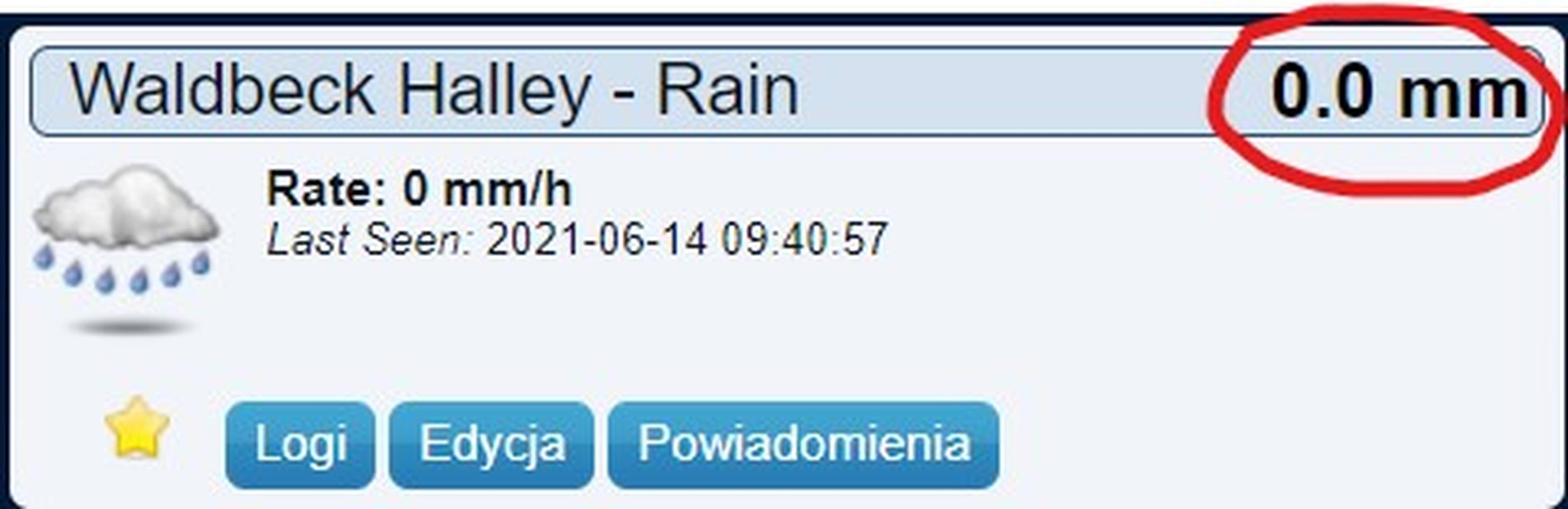

Mam stację pogodową która odczytuje mi łączne opady w ciągu dnia
Zrzut ekranu 2021 06 14 094629

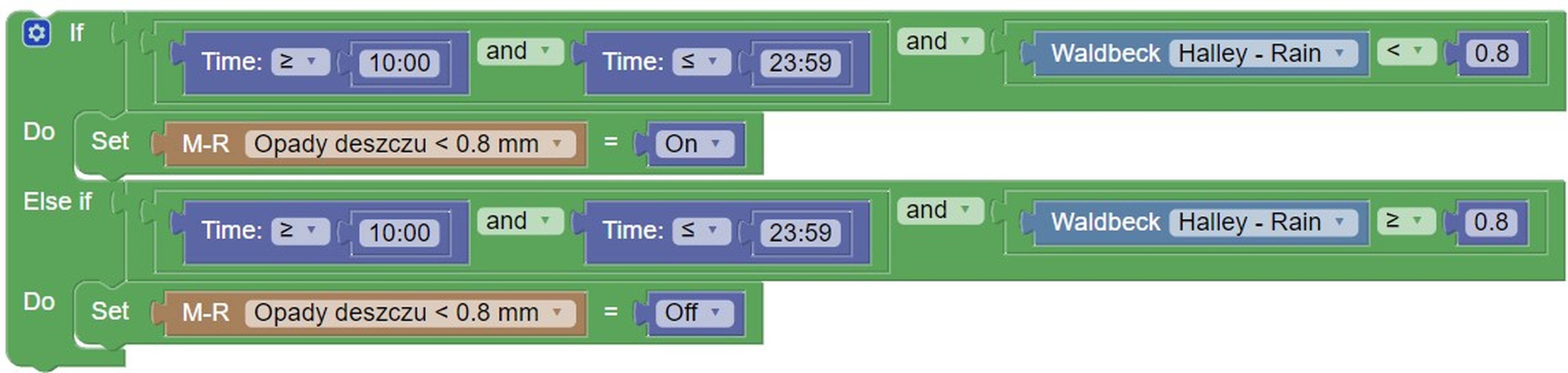

Chcę odczytywać te wartości i sterować nimi przełącznik - zrobiłem to tak
Zrzut ekranu 2021 06 14 094845
Problem jest w tym że mi to nie działa - włącznik jest cały czas w stanie wł (mimo spełnienia warunków.
Grzebiąc w urządzeniach zobaczyłem że wartości jakie podaje stacja wyglądają tak:
Zrzut ekranu 2021 06 14 094756
Stąd pewnie jest problem z ich odczytaniem.
Czy jest jakiś sposób żeby zmusić domoticza do odczytywania wartości wg danych wskazywanych z pierwszego rysunku ?
