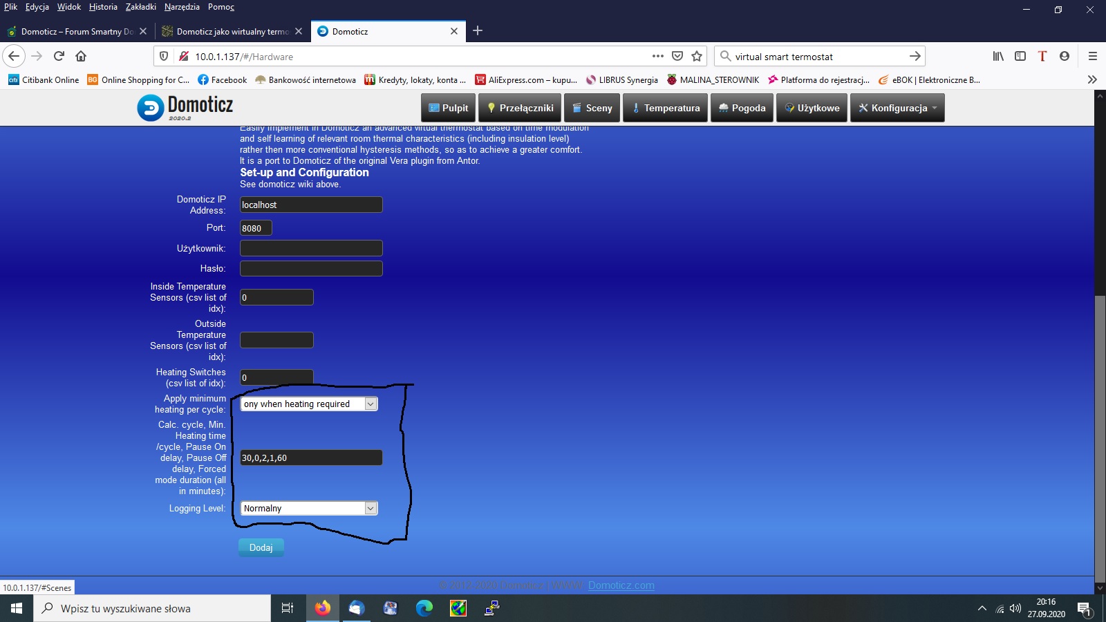

Witam czy jest mi w stanie ktoś podpowiedzieć jakie wartości należy wpisać w miejsce ustawień  Smart Virtual Thermostat ,chodzi mi żeby włączał grzałkę wody a wyłączał po jej osiągnięciu bez żadnych opóźnień itp ustawień w tym okienku

@tomekawa ta wtyczka się do tego nie nadaje . To jest złożony skrypt w python , który po dłuższej analizie bezwładności systemu ogrzewania np podłogowego dobiera wartości zmiennych do potrzeb i na tej podstawie steruje ogrzewaniem . jak wstawisz w to okno coś co uznasz za ok to za dwa dni skrypt zmieni te wartości.
Masz w dziale domoticz gotowe skrypty termostatów , które w 100% zaspokoją Twoje potrzeby .

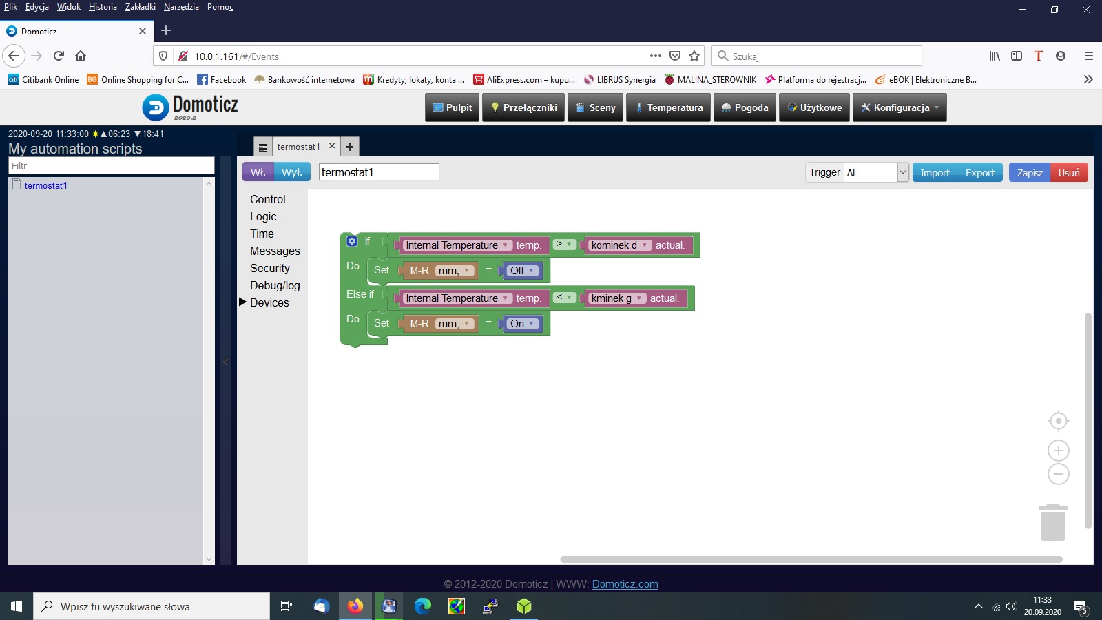

@isom Szukam i szukam i wszystko albo dotyczy SVT albo innych do sterowania głowic w grzejnikach a ja potrzebuje tylko włączyć grzałkę przekaźnikiem z GPIO , musi mieć opcje ustawienia temperatury o określonej godzinie na dzień dzisiejszy zrobiłem to tak jak w załączniku ale ponieważ dalej się uczę chciałem pobawić się z inny termostatem może jaki link ,będę wdzięczny

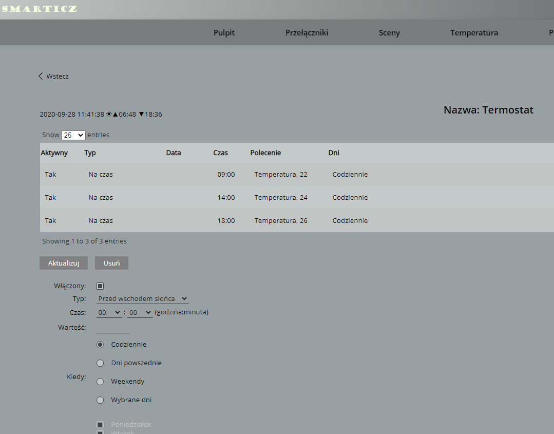

@tomekawa na początek możesz spróbować dodać sobie bardzo prosty skrypt z ustawieniem histerezy
Dodajesz go jako skrypt dzVents i wyzwalacz ALL ( zaznaczone jako rekomendowane)
A plany temperatury załączenia ustawisz sobie w samym termostacie tak jak na foto
Plan termostat
Załączam plik txt trzeba go skopiować i wkleić w zdarzenia dzVents ( all)
Oczywiście nazwy Bojler, Czujnik i Termostat musisz zmienić na takie jak masz w domoticz
