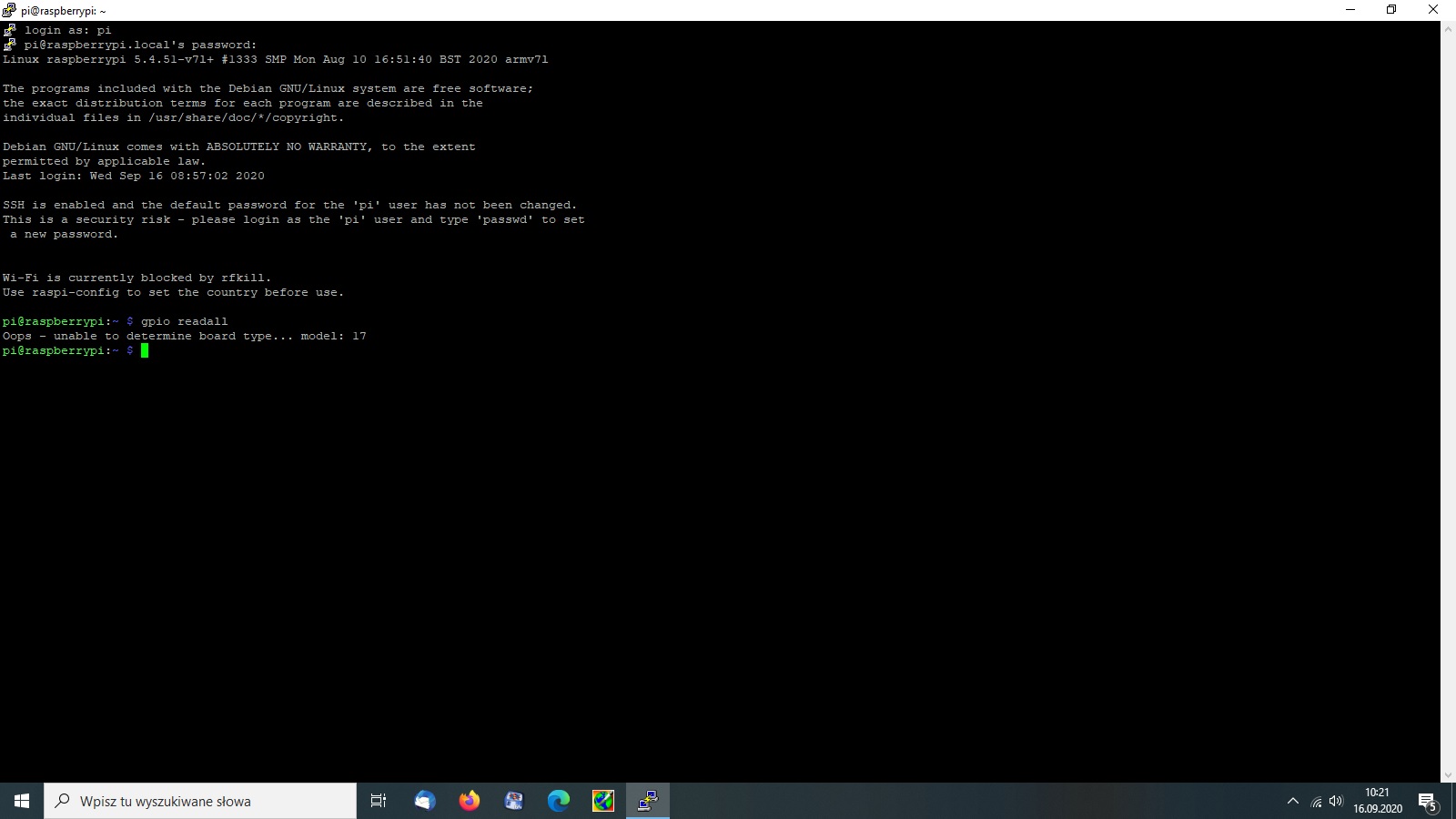

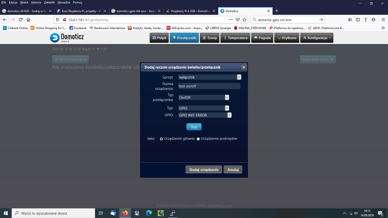

Witam ponownie udało mi się zrobić domoticza na raspberry 4 wersja lecz jak chce dodać najprostszy wyłącznik ma komunikat o GPIO ( załącznik) rozumie ze coś zle zrobiłem lub nie doinstalowałem jesli mogę prosić o pomoc będę wdzięczny. Niestety wiringPi nie działa pisze ze nie ten rodzaj płyty przy próbie instalacji.

@tomekawa dobrą zasadą po instalacji systemu jest chociaż podstawowe zabezpieczenie go zmianą hasła dla usera pi , zresztą Twój system się o to dopomina , dodatkowo warto sobie włączyć obsługę różnych interfejsów, które będziesz chciał wykorzystać w przyszłości np 1-wire , a widzę że szukasz jak podłączyć DS18B20 , więc przyda się z pewnością.
Proponuję więc zacząć od
sudo raspi-config
Jak  już się uporasz z podstawowymi zmianami to przeczytaj to
https://www.smartnydom.pl/forum/domoticz-obraz-dla-linux/sterowanie-gpio-w-smarticz/
masz tam krok po kroku jak dodać lepszą i bardziej niezawodną obsługę GPIO niż WiringPI, i  nie trzeba nic ręcznie dodawać, bo doda się samo.

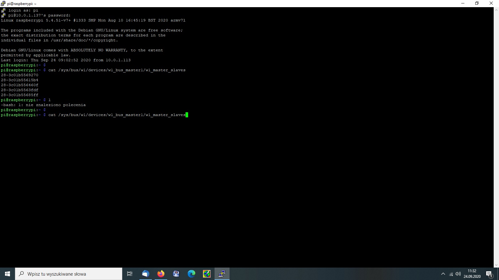

@diunida Tak zrobiłem i jest wszystko OK tylko malina widzi mi czujniki DS 1820 a domoticz nie i nie wiem co poradzić
