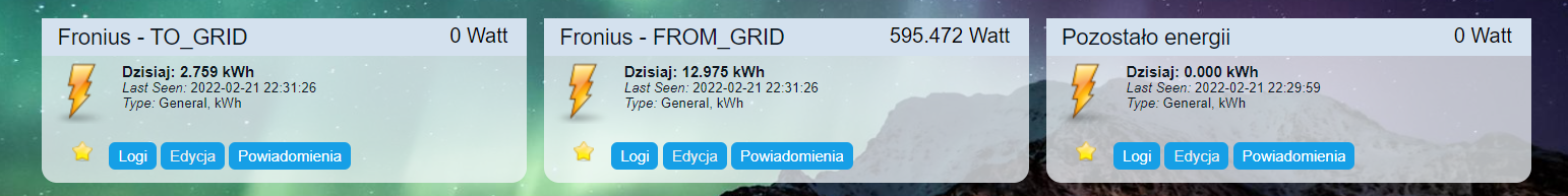

(@pawelturczyn)
Wpisów: 5
@isom  Jednostk  to kwh.
Zrzut ekranu 2022 02 21 223243
Chciałbym aby z licznika
Fronius - TO_GRID * 80% - Fronius - FROM_GRID = Pozostało energii (wynik z ostatnich 12 miesięcy)
Zrzut ekranu 2022 02 21 223822
Jakie dane będą potrzebne?
Dodane : 21/02/2022 10:39 pm
