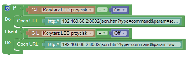

Chce wystawić domoticza na "zewnątrz" i mam problem po zabezpieczeniu go hasłem nie działają mi skrypty w których są komendy json. Nawet Monit restartuje Domoticza, bodajże on też sprawdza stan poprzez komende Json. Musiałem Wyłączyć Monit bo inaczej non stop restarty.
Domoticz oraz wszystkie pakiety zaktualizowane, dodane numery IP w Domoticz Sieci lokalne (bez hasła/loginu).
 Error: Error opening url: 192.168.68.2:8082/json.htm?type=command&param=setcolbrightnessvalue&idx=79&hex=FFFBA30000&brightness=100&iswhite=false

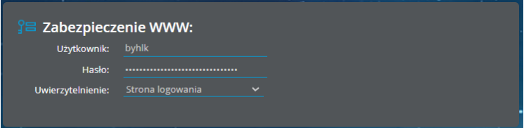

Próbowałem tworzyć różnych użytkowników z różnymi uprawnieniami, kombinowałem również z
 http://<username:password@>domoticz-ip/json.htm?
Niestety bezskutecznie....  Usunięcie logowania do Domoticza rozwiązuje problem który stworzyło 🙂

Pokaż jak dodałeś hosta by się nie pytał o hasło w domoticzu
Dodane : 18/02/2022 9:51 pm
byhlk zareagował
byhlk
(@byhlk)
Wpisów: 47
Kontrybutor Donator 2K22 Donator 2K20, Donator 2K21
Tak
127.0.0.1;192.168.68.0.*
Dodane : 18/02/2022 9:55 pm
Trochę przesadziłeś z
192.168.68.0.*
Zacznij najpierw  od samego
192.168.68.2
a jak to będzie sprawiać problemy to rozszerz do
192.168.68.*
Uważam jednak że wpis 192.168.68.2 załatwi sprawę.
