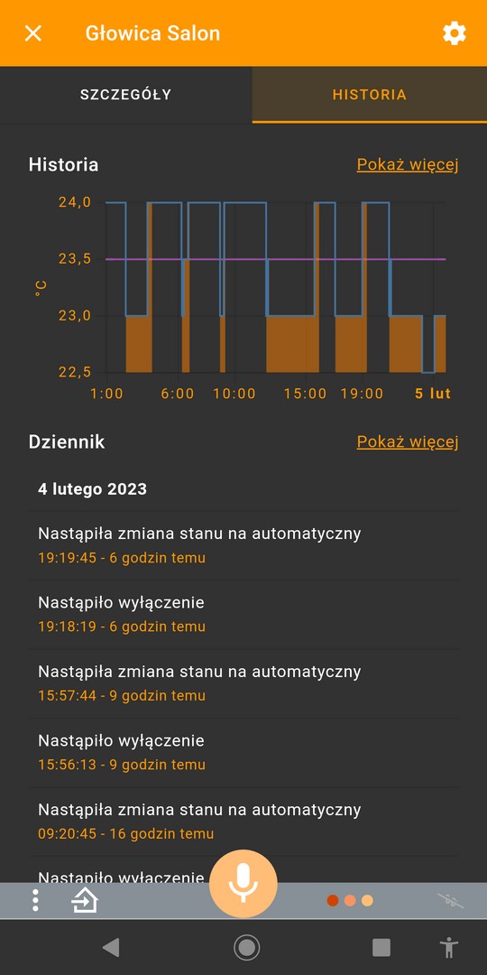

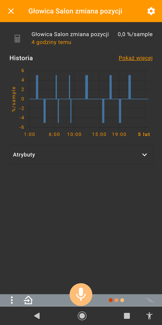

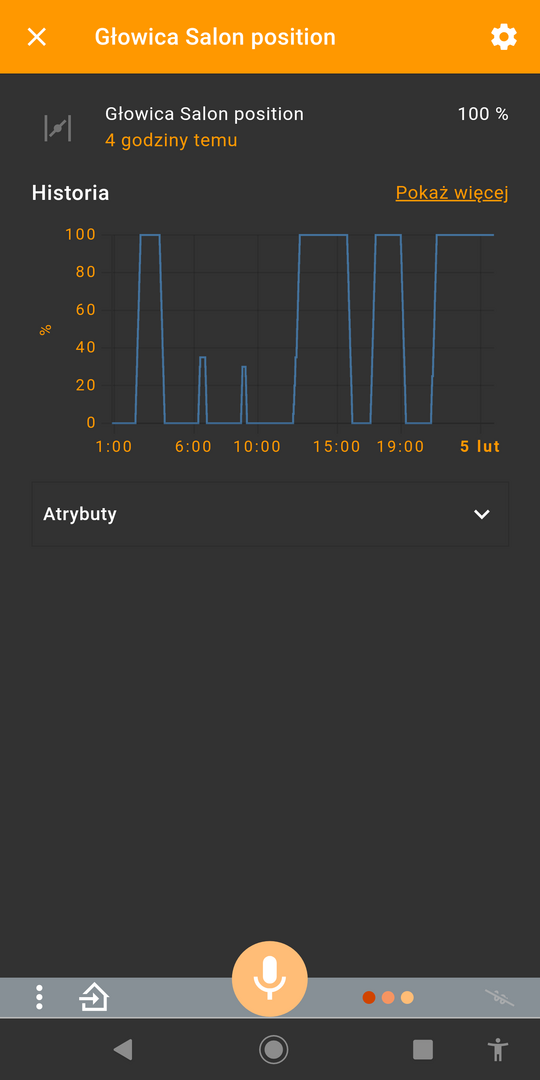

Albo sie rozkalibrowal albo wynika to z błędów zaokrągleń w algorytmie (o na to obstawiam).
Zresztą głowice się kalibruja zawsze po włożeniu baterii.
To co opisałem w solucji naprawdę działa.
Zobaczcie na screenach.
Screenshot 20230205 005238
Screenshot 20230205 005053
Screenshot 20230205 005137
Ładnie, prawda? To zapomnijcie o pieniążkach czy tulejkach. Tylko dokręcanie według algorytmu który przekazałem.
