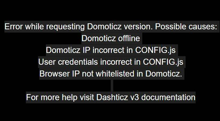

pomoże ktoś dostaje coś takiego próbuje config podejrzeć lecz nic mi nie wychodzi http://XXXXXXXX:82/dashticz/index.html    zainstalowany świeży obraz smarticzN

Wyedytowałeś CONFIG.js jest w katalogu dashticz/custom ?
config['domoticz_ip'] = 'http://192.168.1.200:8082'; //mój przykładowy ip

Trzeba edytować przez przeglądarkę czy przez Putty ssh?
ps juz sobie poradziłem. Dziekuję
