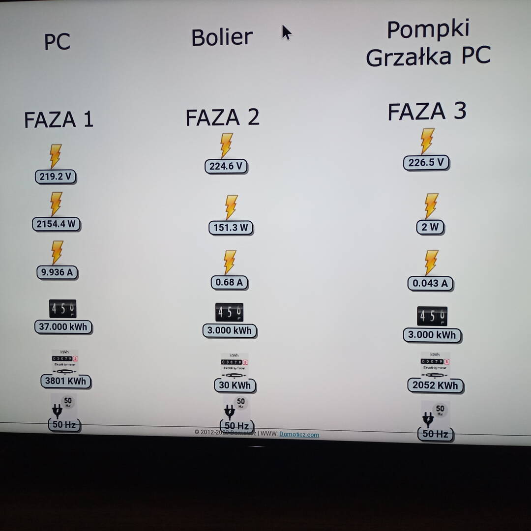

jak podmienić obrazek dla planu pomieszczeń bez ustawiania wszystkich czujników od nowa.
W nowym planie wszystkie czujniki zostają na tym samym miejscu tylko napisy się zmieniają.
Miałem zrobiony plan pomieszczeń z czujnikami, pomyliłem bolier z grzałką. Nowe tło podmieniłem  w folderze ale nic się nie zmieniło i tak od roku jest już.
domoticz restartowany był parę razy.
Jak usunę i zrobię od nowa plan to się zmienia obrazek. ( pamiętam z innego planu)
Może ma to zapisane w pamięci tylko nie wiem jak wyczyścić pamięć domoticza.
