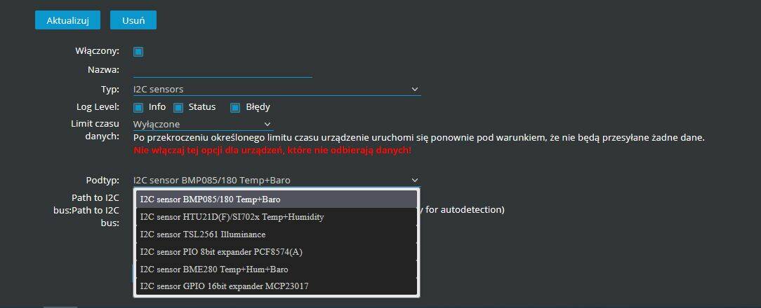

 Czy istnieje możliwość podłączenia czujnika natężenia oświetlenie BH1750 bezpośrednio przez GPIO Raspberry do domoticza i odczyt wartości ?
Obecnie mam to przez stacje pogodową ale chciałbym zbudować podtrzymanie raspberry wraz z odczytem lux w przypadku braku zasilania. Teraz musiałbym podtrzymać jeszcze ruter główny oraz punkt dostępu Wi-Fi z którego pobiera stacja sygnał Wi-Fi do połączenia z siecią i Domoticzem.
Sprawdziłem w Domoticz z ustawienia -> sprzęt i brak w I2C czujnika BH1750.

Możliwość istnieje, ale trzeba się trochę pobawić w skrypty bash lub python. Jak uruchomisz czujnik i będziesz umiał odczytać wskazania to za pomocą json możesz je wysłać do wirtualnego czujnika w Domoticz.
