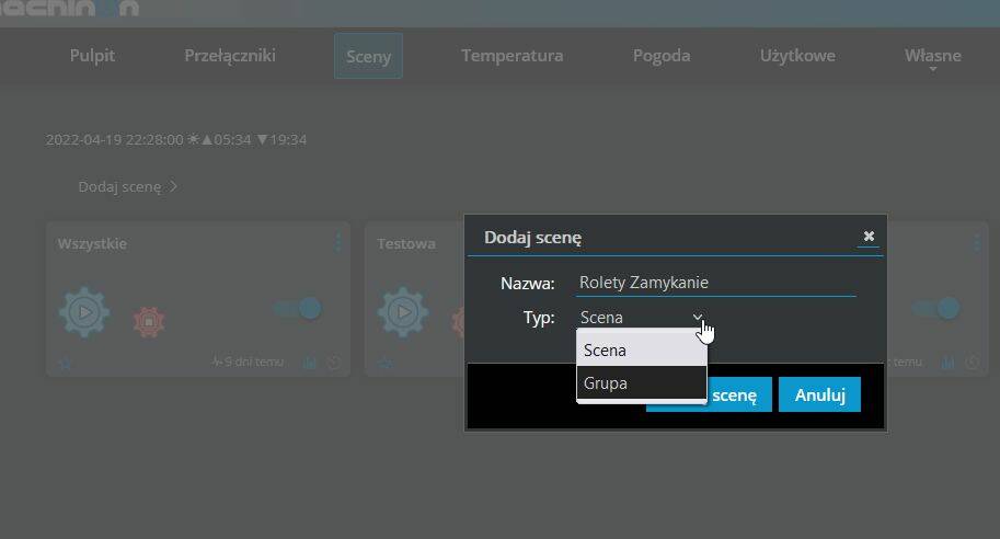

Zaczynam integrować Schelly 2,5 - rolety z Domoticz i takie pytanie chcąc zrobić zamykanie i otwarcie automatyczne o zadanych porach dodaję scenę i rolety do tej sceny czy grupę i rolety do tej grupy ??
GrupaCzyScena
Dodane : 19/04/2022 9:53 pm
Dodane przez: @daro1003
ZgłośKasuj
GrupaCzyScena
Grupę

Generalnie scena jest po to żeby np 10 rolet jednym przyciskiem ustawić sobie w różnych pozycjach , grupa może wszystkie 10 otworzyć lub zamknąć jak chcesz indywidualnie zamykać automatycznie to możesz dodatkowo ustawić w samym przełączniku rolety , wtedy jak użyjesz grupy to i tak zamknie tylko pozostałe otwarte.

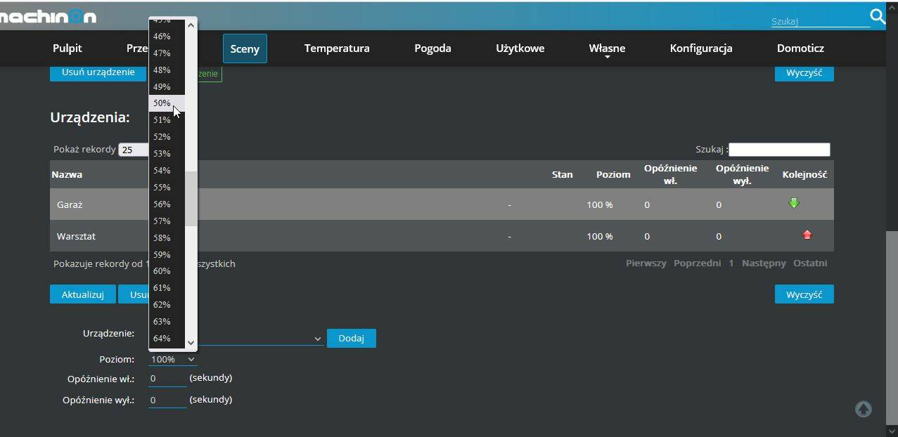

4. Jeśli chcę zrobić zamykanie frontowych rolet do wybranej wartości np połowy (np dla czujników lux) dodaje grupę i przy dodawaniu każdej rolety do grupy ustawiam na jaką wartość mają się zamknąć:
Grupa frotnt
Dodane : 19/04/2022 11:03 pm
@daro1003 grupa ma to do siebie, że można ją włączyć i wyłączyć czyli jednym przyciskiem otworzyć i zamknąć rolety, nie ma potrzeby robienia grupy otwórz i drugiej zamknij. Jak ustawisz w grupie procentową wartość dla rolety to jednym przyciskiem ją zamykasz na ten % a drugim otwierasz.

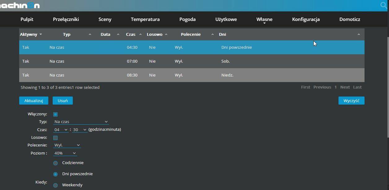

Po testach jest tak:
Mam roletę w sypialni ustawioną tak:
Rsypialnia
W dni powszednie o godzenie 4:30 roleta ma się otworzyć na 40% niestety roleta otwiera się cała. W pozostałe dni również na 40% z tym że w innych godzinach niestety coś jest zle bo roleta o zadanej godzinie jak pisałem jedzie cała na otwarcie. Ustawienia zrealizowane w przełączniku rolety z suwakiem.
Pozostałe rolety mam ustawione w grupie na zadane godziny jest ok.
Dodane : 25/04/2022 6:45 am
Wszystko działa tak jak mu zleciłeś , chcesz żeby w każdym harmonogramie roleta się otworzyła całkiem i tak działa , na określony procent się otworzy jak zamiast "WYŁ" będzie WŁ ( 40%) w tych harmonogramach.
Dodane : 25/04/2022 8:37 am

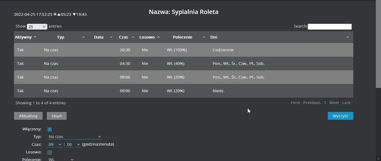

Czyli korzystam samej opcji WŁ i dodaje % tak jak testowałem z WYŁ nie korzystam. Podczas otwierania jedynie nie dam rady otworzyć na 0% tylko na 1% ale to nieznaczna różnica w ustawieniu. Co do sprzeczności @isom ok może nie zrozumiałem działania.
Więc teraz powinno być ok:
R2sypialnia
1. Zamykanie wieczorne na 100%
2. Otwarcie rano w wybrane dni na 40%
3. Otwarcie - ustawienie rolety w wybrane dni o 9 na 20%
4. Otwarcie w niedziele na 20% o 9.
I tak odrazu nie mieszam nic z WYŁ.
Dodane : 25/04/2022 4:56 pm
Wyłącz = Odsłoń, czyli włącz na 0%
Włącz = Zasłoń, czyli włącz na 100%
Włącz na 10% = ustaw roletę na 10% zasłonięcia
ITD
Więc
1 wystarczy że będzie Wyłącz
2 - 4 włącz na x%
a jak chcesz włączyć na 0% to po prostu Wyłącz
Dodane : 25/04/2022 5:25 pm
Więc
1 wystarczy że będzie Wyłącz  - Tu chyba włącz
2 - 4 włącz na x%
 Skoro:
No chyba że dalej nie trybie - ogólnie zrozumiałe dla mnie jest włącz i dany procent.
Dzięki za podpowiedzi w końcu ogarnięte a jak będzie działać - się okaże.
