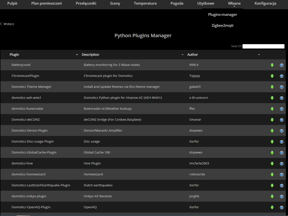

Python Plugins Manager zmienił się na tyle korzystnie, że sam zacząłem z niego korzystać , na dzień dzisiejszy oferuje automatyczną instalację , aktualizację czy odinstalowanie , 60 wtyczek , ale ciągle są dodawane nowe.
Sama instalacja wtyczki sprowadza się do kliknięcia zielonej strzałki i restart domoticz , to samo odinstalowanie klikamy w kosz i restart systemu.
Jeżeli pojawi nowa wersja wtyczki to przy jej nazwie pojawi się ikona aktualizacji , przy każdej wtyczce jest tez odnośnik  do wsparcia github
Podobnie jak w przypadku zigbee2mqqt po instalcji dodana zostaje strona w zakładce Własne

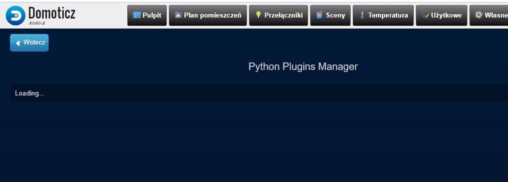

pojawiła się we własnych ale jest ciągle tylko loading....
 1111

(@muchac35)
Wpisów: 512
wyczyściłem i dalej to samo
ja ten katalog plugins-manager to chciałem usunąć ale nie chciał się usunąć z pod TC to zmieniłem mu nazwę i wtedy zainstalowałem jeszcze raz ten plugin czy może to być przyczyną?
już usunąłem komendą sudo rm -rf plugins-manager
i ciągle to loading

więc zrobiłem tak:
zastopowałem domoticza
usunąłem katalog plugins-manager i ten stary co miał zmienioną nazwę
usunąłem z domoticz/www/templates pliki plugins-manager.html i plugins-manager.js
zainstalowałem jeszcze raz poleceniem
git clone  https://github.com/stas-demydiuk/domoticz-plugins-manager.git   plugins-manager
uruchomiłem domoticza
w sprzęcie dodałem tego plugina
odświeżyłem strone
w  zakładce własne pojawiła się dodatkowa zakładka o nazwie plugins-manager
klikam i to:
1111
Dodane : 23/01/2021 12:10 am

W urządzeniach uruchom plugin bo jest na zielono
Dodane : 23/01/2021 12:15 am
muchac35 zareagował
(@muchac35)
Wpisów: 512
Dodane przez: @wojtek_gtx
jest!!!!!!!!!!!!!!!!!
musiałem zezwolić na 5 minut aby dodawało nowe urządzenia no i kliknąć na zielona strzałkę
Sory głupio mi teraz..........
Bardzo dziękuję za pomoc.
