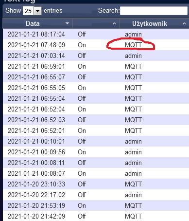

Od kiedy przeszedłem na MQTT zdarza mi się że oświetlenie akwarium włącza się mimo że nie jest zaplanowane jego włączenie
dasz rady wykryć przyczynę po samym logu z domoticza?

Sporo tych błędów po mqtt ale ten o 7:48 pokrywa się z niechcianym załączeniem przekaźnika który załącza oświetlenie akwarium

@muchac35 ten moduł wpada w jakąś dziwną pętlę , wygląda na błędy w konfiguracji idx , to co widać w logu samego przełącznika to zmiany stanów praktycznie co sekundę , zrób reset tego modułu i zrób ponowną konfigurację, albo wgraj do niego AFE albo tasmotę
Przy tasmocie masz wtyczkę np Tasmoticz , któraa wykrywa automatycznie moduły z tasmotą i dodaje wszystko co w nich skonfigurowane z automatu do Domoticz . Ja większość przełączników i to co da rade obsłużyć zmieniłem na AFE , czujniki , których nie obsługuje AFE mam na tasmota . Pozbyłem się espeasy i nie chcę korzystać z tego softu , jak masz z nim problemy to mnie nie pytaj bo nie będę w stanie pomóc
