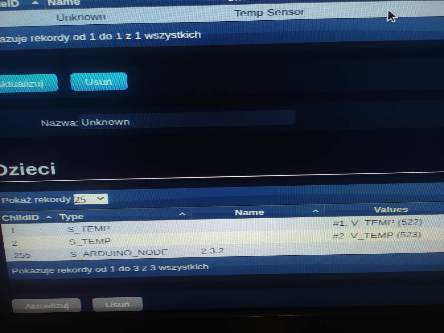

Napisałem prosty sketch, węzeł widoczny jest w Domoticzu w zakładce sprzęt, natomiast nie dodaje czujników do urządzeń.
Ktoś coś?

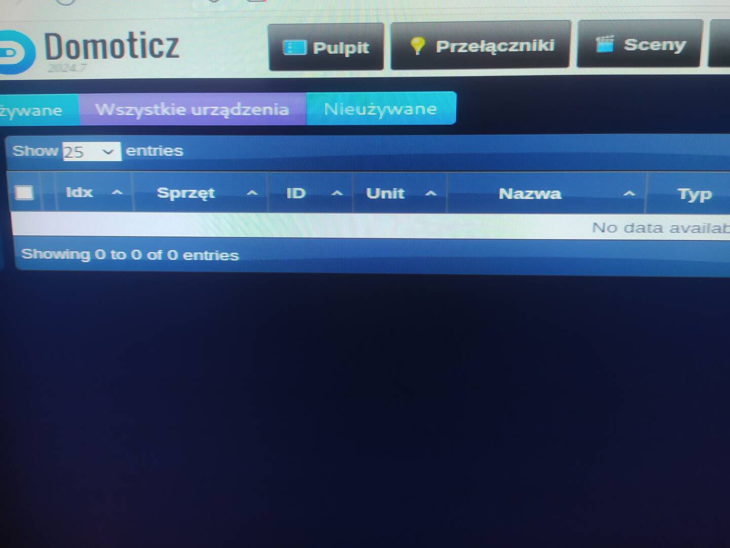

Ogarnąłem temat, okazało się, że Domoticz nie radził sobie z danymi int powyżej 370, bo do testów przesyłałem surowe wartości z adc.

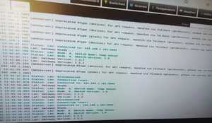

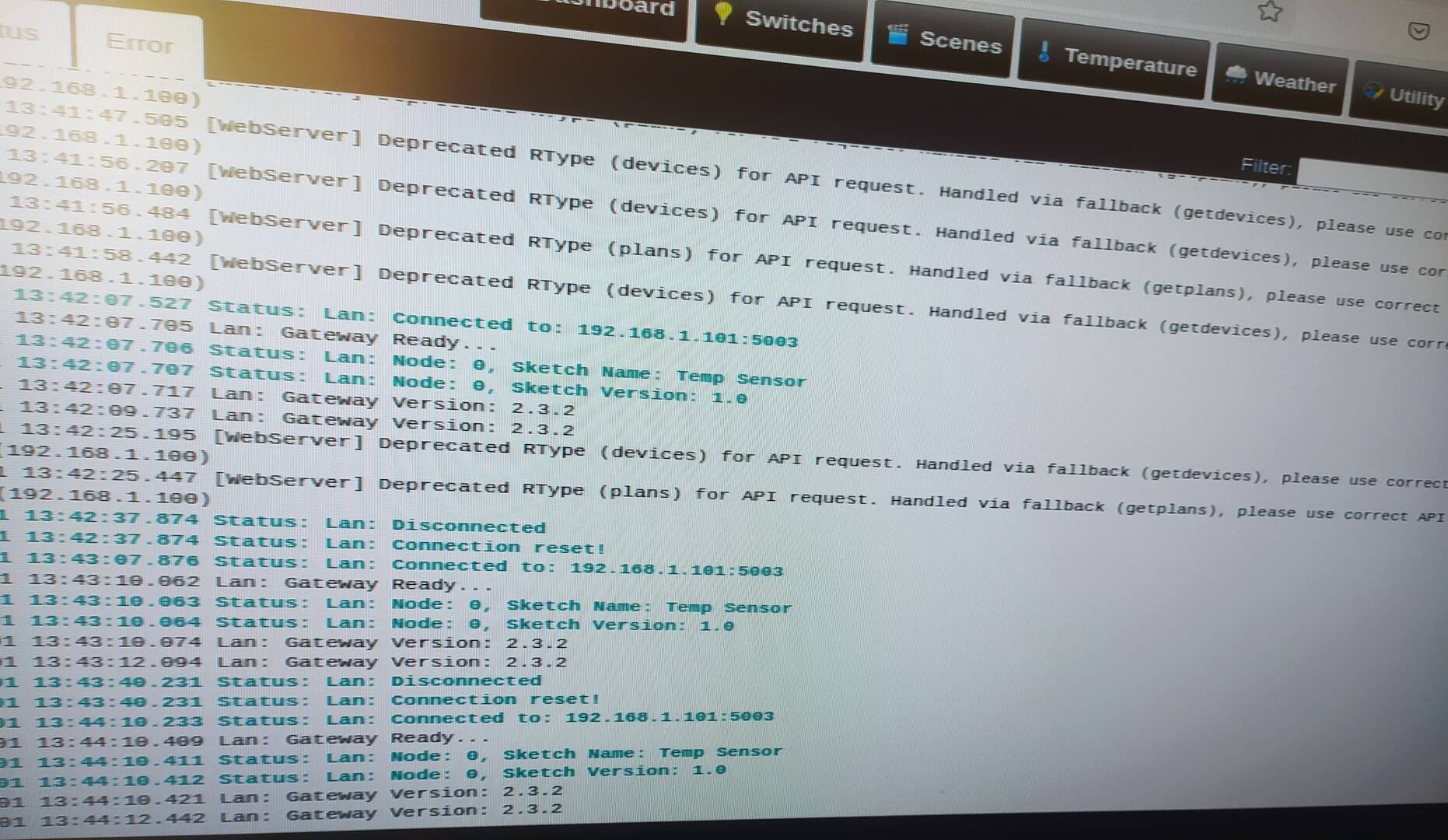

Po przeliczeniu najpierw na docelową temperaturę  , Domoticz w wersji 2024 poprawnie dodawał urządzenie ale niestety nie chciał go dodawać do zakładki urządzenia. Poza tym sypał błędami jak na foto i często restartował połączenie z bramką LAN.
Domoticz w wersji 2022 pracował poprawnie, dodawał urządzenie do zakładki Temperatura , połączenie było stabilne bez błędów.
