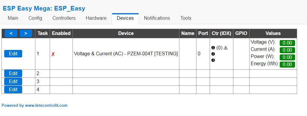

 Poczytałem, popatrzyłem i to co znalazłem napawa optymizmem.
https://www.domoticz.com/forum/viewtopic.php?t=20820
https://www.letscontrolit.com/forum/viewtopic.php?f=5&t=2595
udało się mi nawet to zainstalować,screen jako załącznik - wychodzi na to że uda się to poskładać tylko trzeba będzie troche poczekac na pzem-004.
