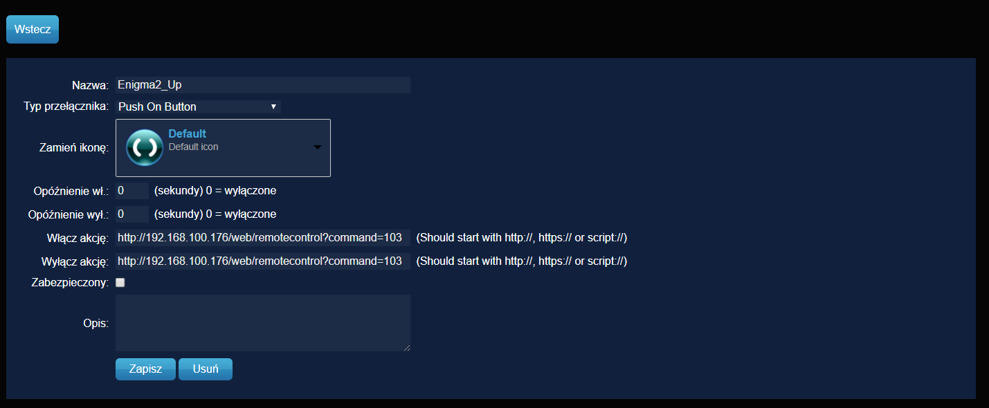

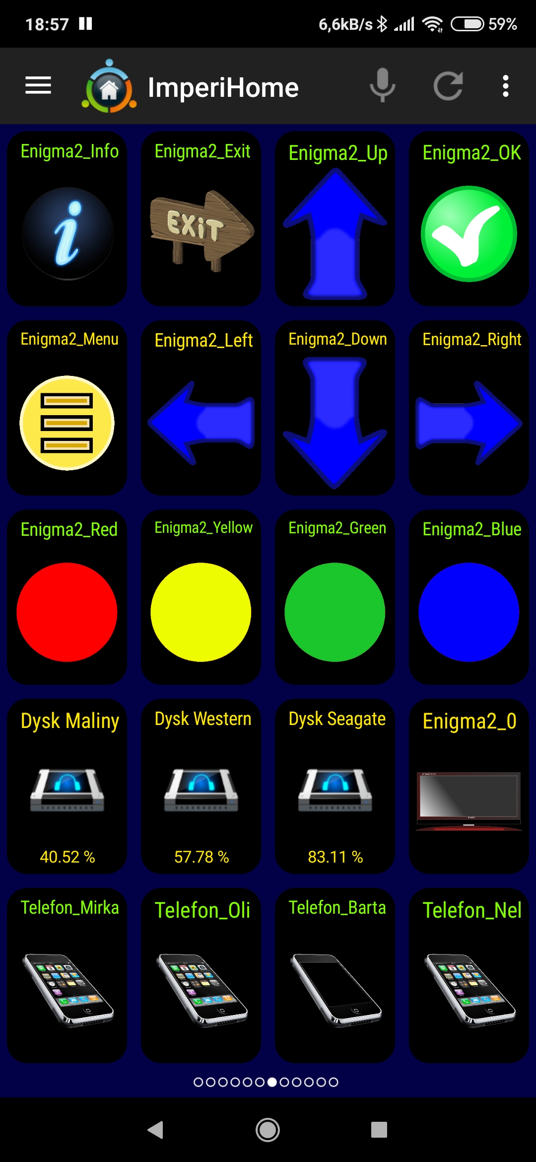

i oczywiscie tworzac kolejne wirtualne przelaczniki mozna zrobic sobie pilota do E2, np tak jak na obrazkach
E2 gora
Screenshot 2020 03 01 18 57 27 772 com.imperihome.lite
