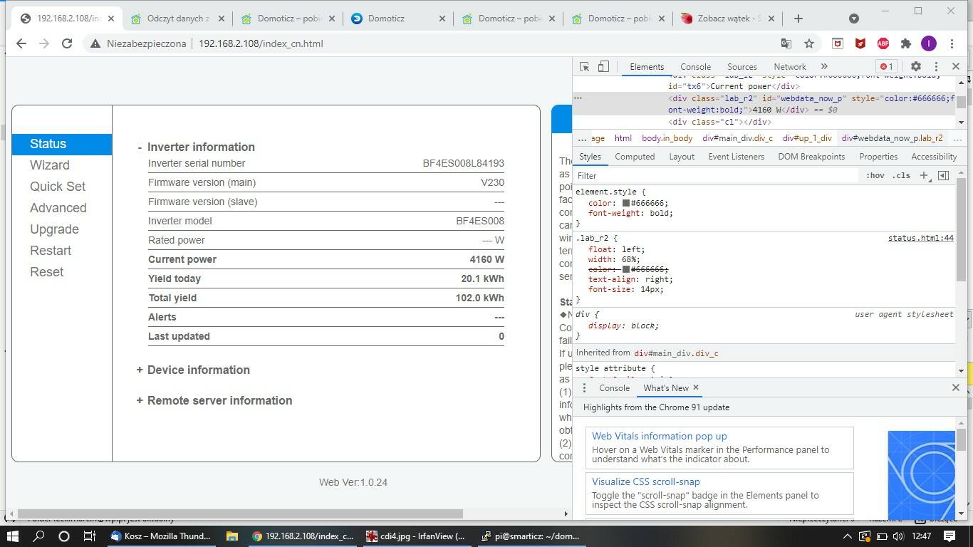

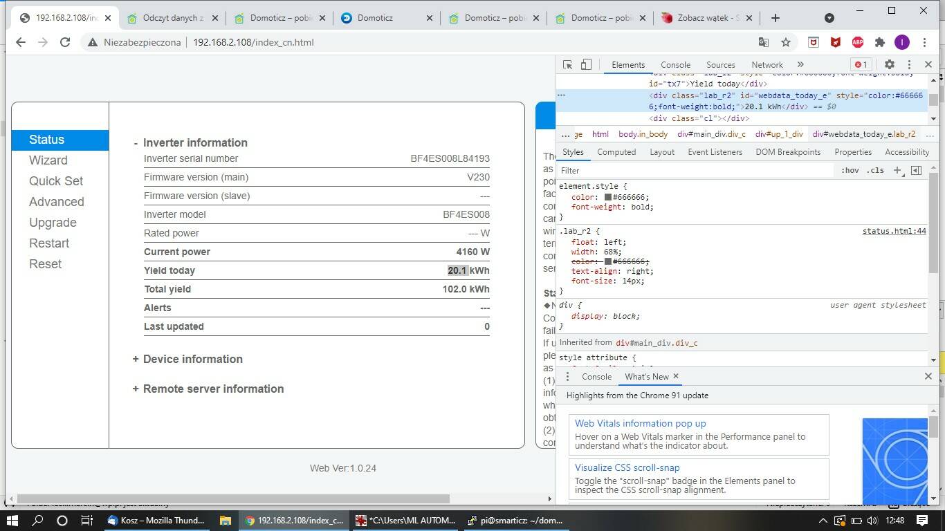

posiadam falownik bbeco, który podobno ma "bebechy" sofara.
Po zalogowaniu się na adres IP falownika, można podejrzeć moc chwilową (webdata_now_p) oraz dzisiejszą (webdata_today_e)
webdata now p
webdata today e

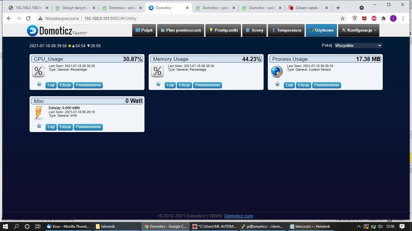

Zmodyfikowałem skrypt, ale niestety wyświetla tylko 0. Czy ktoś może nakierować mnie co jeszcze muszę zmienić? Ewentualnie podrzucić jakieś materiały, które nauczą mnie ekstrakcji danych w skryptach shell:)
domoticz
Załączam mój skrypt:

Moim zdaniem podstawowy powód to
curl -s --connect-timeout 2 --max-time 5 "http8082/json.htm?type=command&param=udevice&idx=45&nvalue=0&svalue=$output" #YOUR_$
Tu powinien być pełny json czyli IP domoticz z portem
