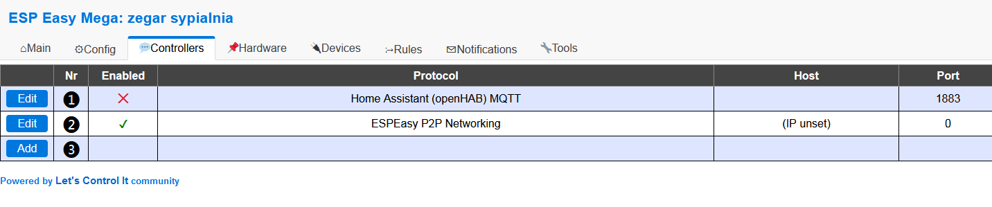

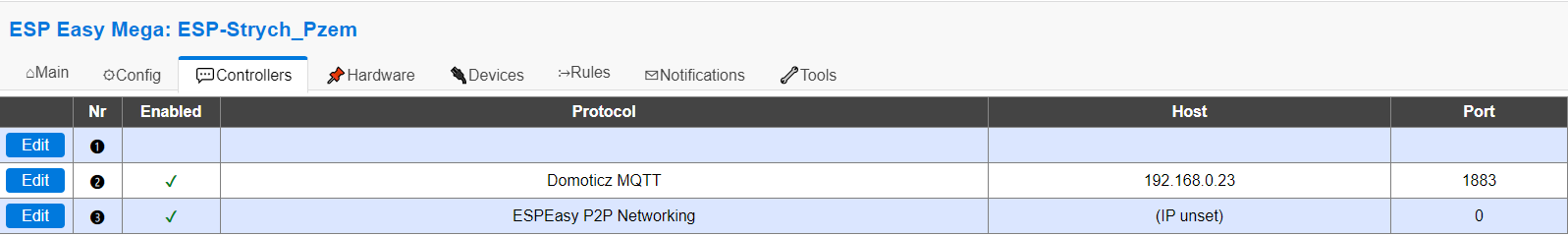

1. musisz w zakładce controlers włączyć >espeasy p2p networking<
esp11

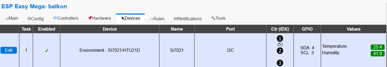

2. to musisz włączyć na wszystkich modułach, które mają w tym uczestniczyć. Na urządzeniu, do którego masz podłączony czujnik zaznaczacz by wyniki wysyłał do tego kontrolera tak jak do innych np. Domoticz.
esp13
esp12
3. moduły, które mają odbierać  - WAŻNE - tę linie na którym masz czujnik (Task) musisz mieć wolną na kliencie. Jeśli masz czujnki jako task1, to task1 na kliencie zostawiasz puste. Restartujesz esp i automatycznie pojawia się na pozostałych esp, na których włączone jest p2p. Pozostaje włączyć dane zadanie i skonfigurować wyświetlacz.

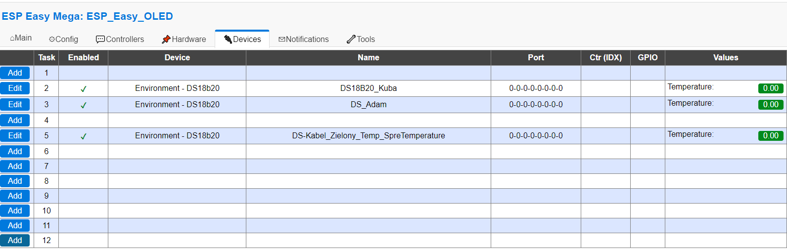

uruchomiłem to ale jakoś nie chce mi przesyłać wartości tzn. temperatur, napięć i mocy.

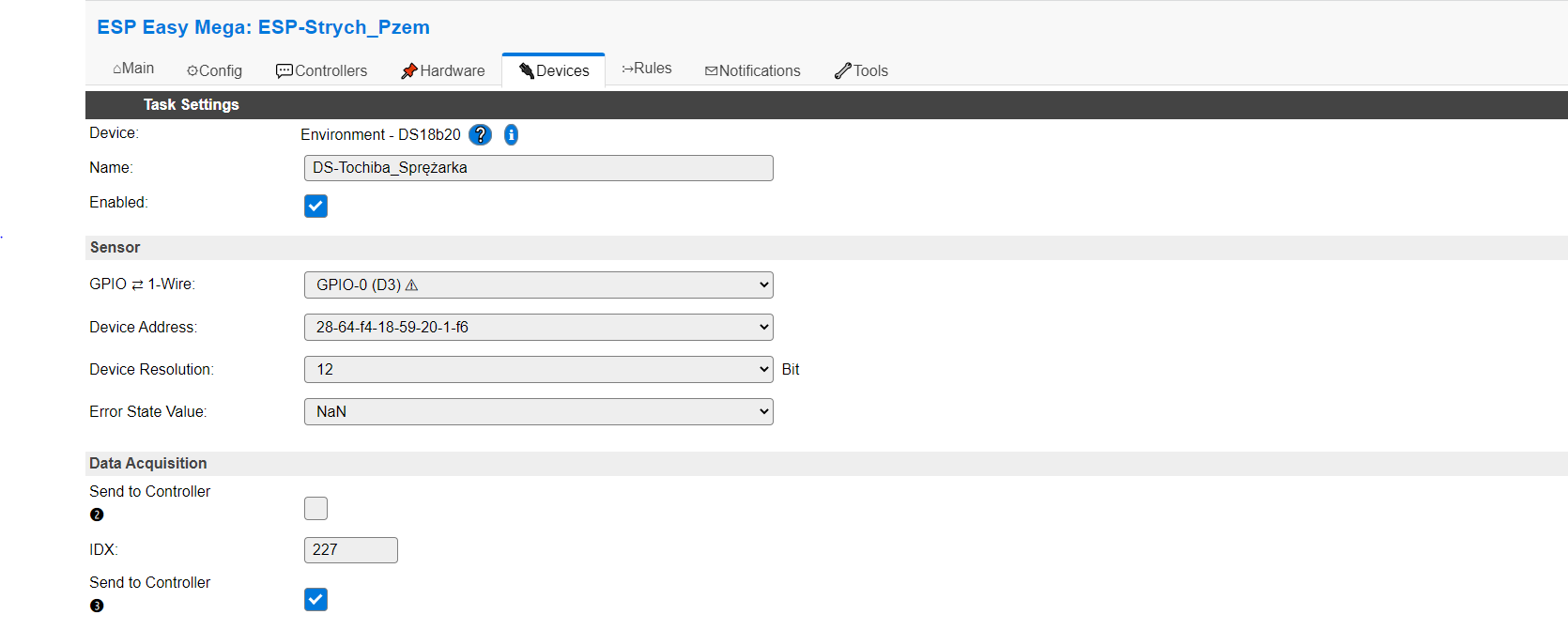

 1. Screen esp1 do którego są podłączone czujniki

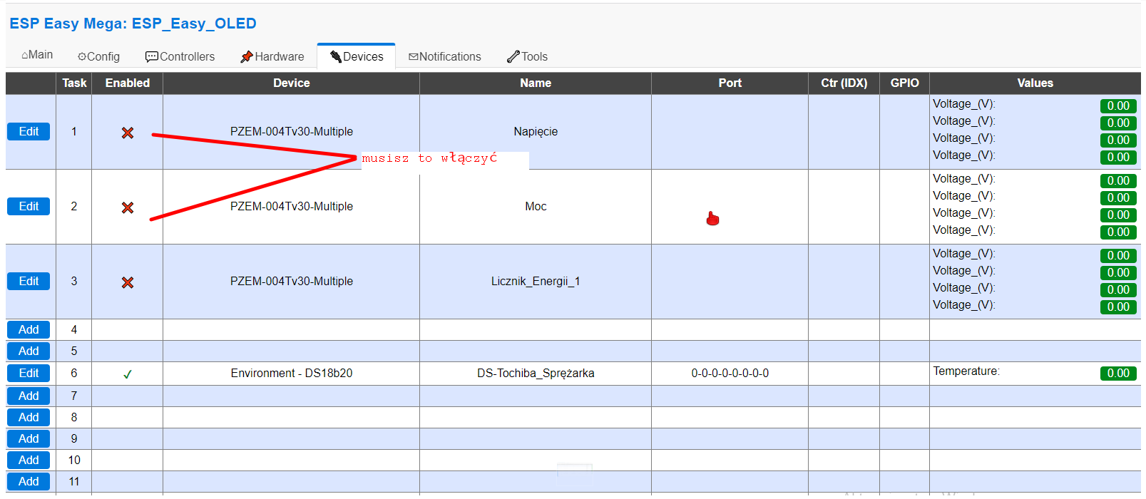

2. Screen esp2 do którego są przesyłane czujniki. Widać, że je przesłał do esp2, ale nie przesyła wartości. Jakiś pomysł?
Poniżej ustawienia esp1 wysyłającego dane
Podsumowując wszystko działa tylko nie przesyła wartości czujników.
Sprawdzałem na innych stronach z instrukcjami i powinno działać a nie działa.

@adamdudek musisz włączyć te zadania, które chcesz odbierać.
Screenshot 20220912 212839
po każdej operacji restart obydwóch esp

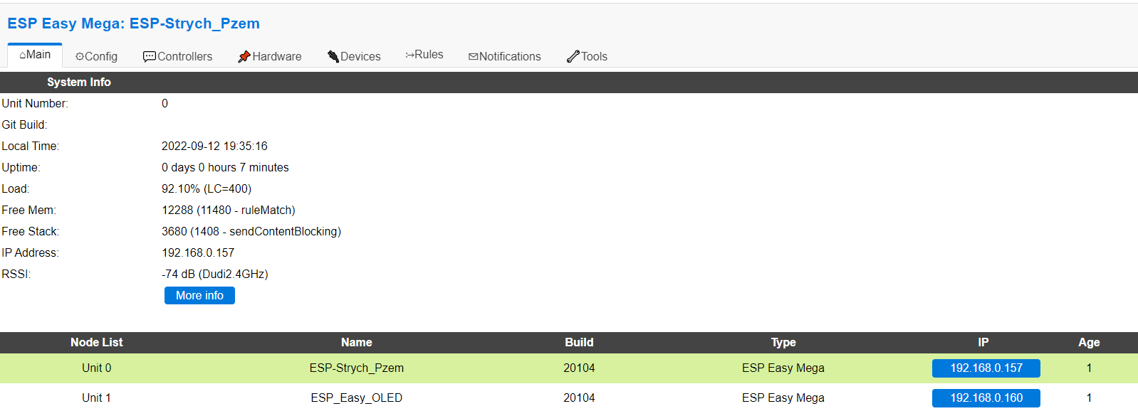

@adamdudek spraedź jeszcze czy nie powtarzają ci się numery.
esp14
każde esp musi mieć inny numer i co ważne - różne od 0
Dodane : 15/09/2022 8:57 pm

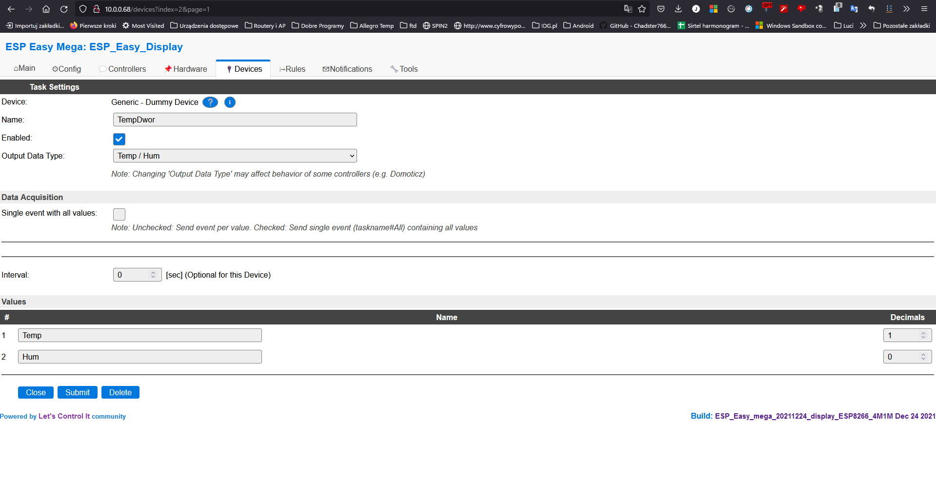

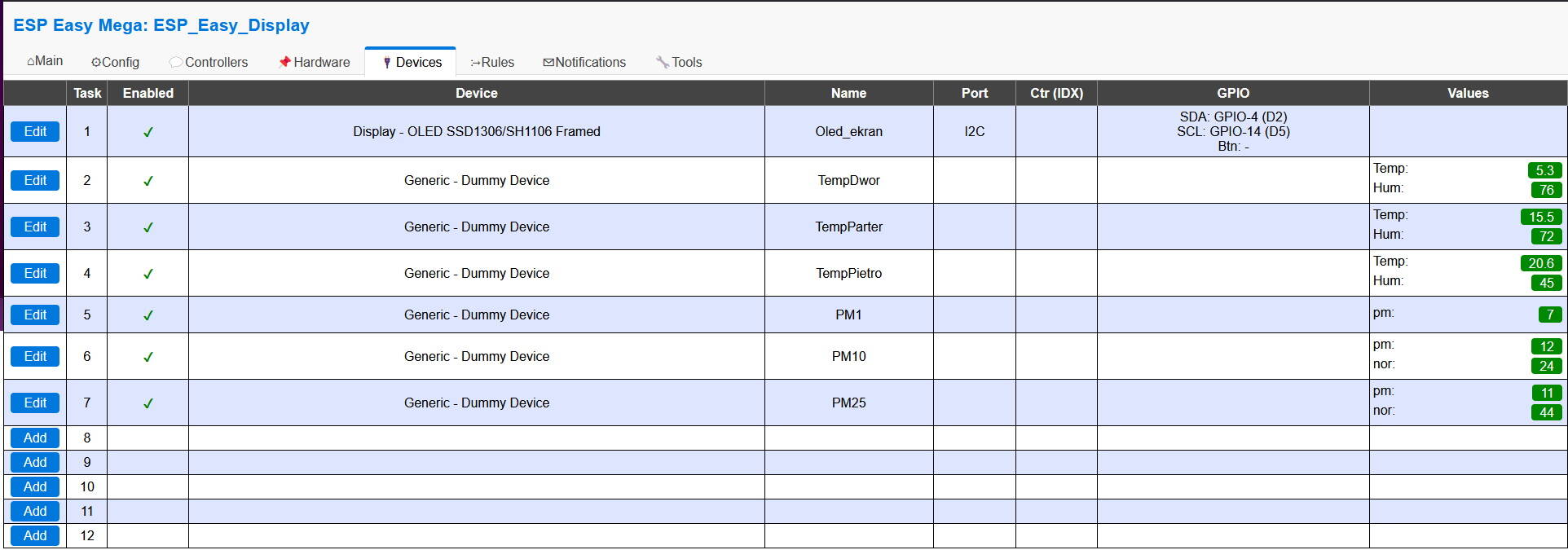

 W ESPEasy mam ustawione w Devices tak:
Devices
Definiuje sobie wyświetlacz oled oraz Generic - Dummy Device
Teraz tak do "Generic - Dummy Device" wysyłam dane z domoticza i dopiero potem oled się sam aktualizuje. Dzięki temu mogę też określić ilość miejsc po przecinku.

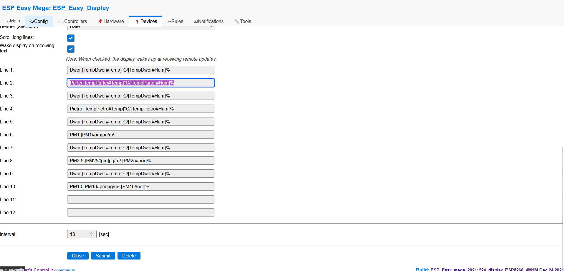

Task
W Urządzeniu oled w liniach mam coś takiego
Parter[TempParter#Temp]°C/[TempParter#Hum]%
Oled
Dodane : 15/01/2023 12:16 am

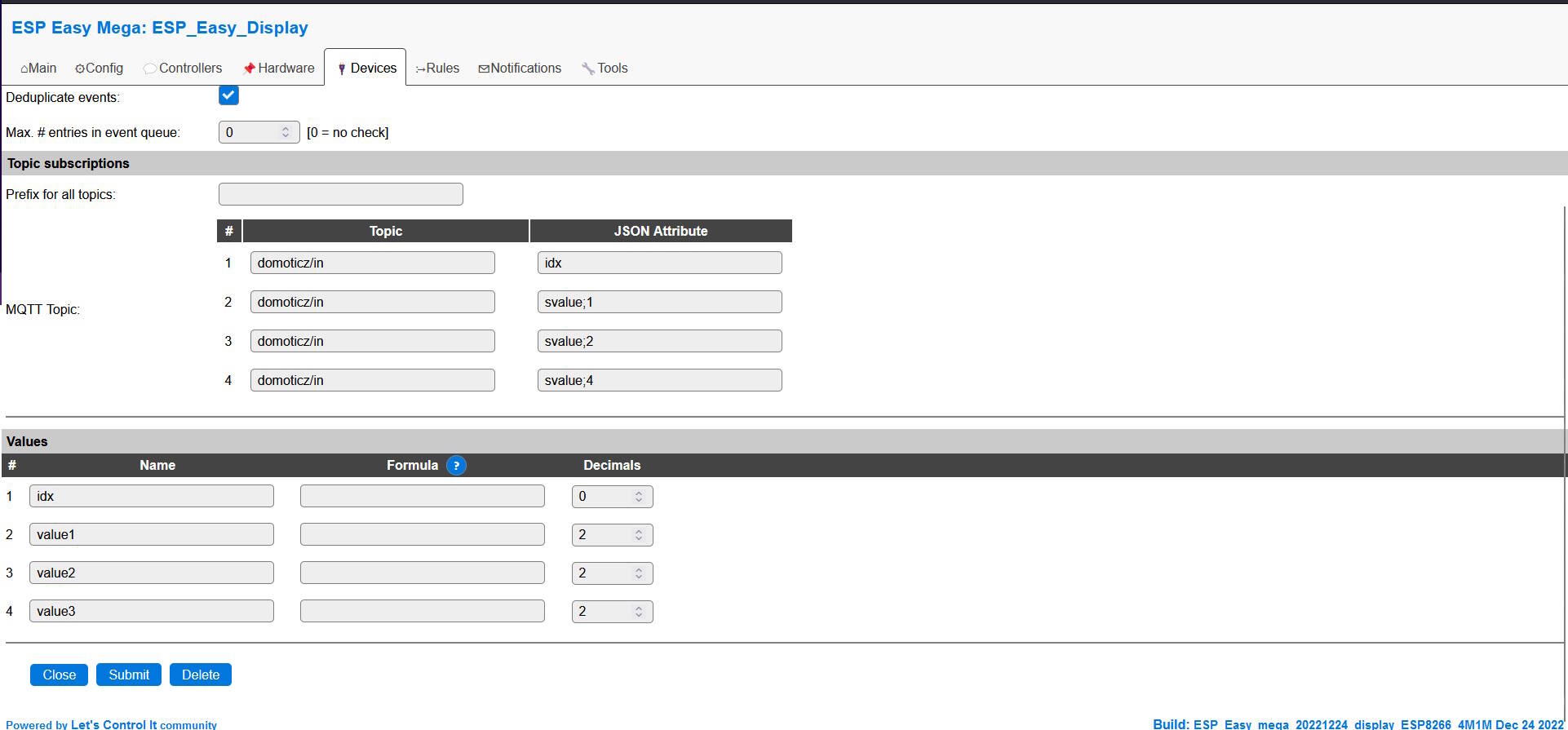

Jak kto by był zainteresowany to udało mi się użyć do wyświetlania temperatury i innych danych MQTT Import z ESPEasy. Pomijam w ten sposób całkowicie Domoticza. Chociaż przechwytuję komunikaty do niego.
Dodane : 17/01/2023 8:31 pm
Wpisów: 1476
To pochwal się.
Dodane : 17/01/2023 8:44 pm

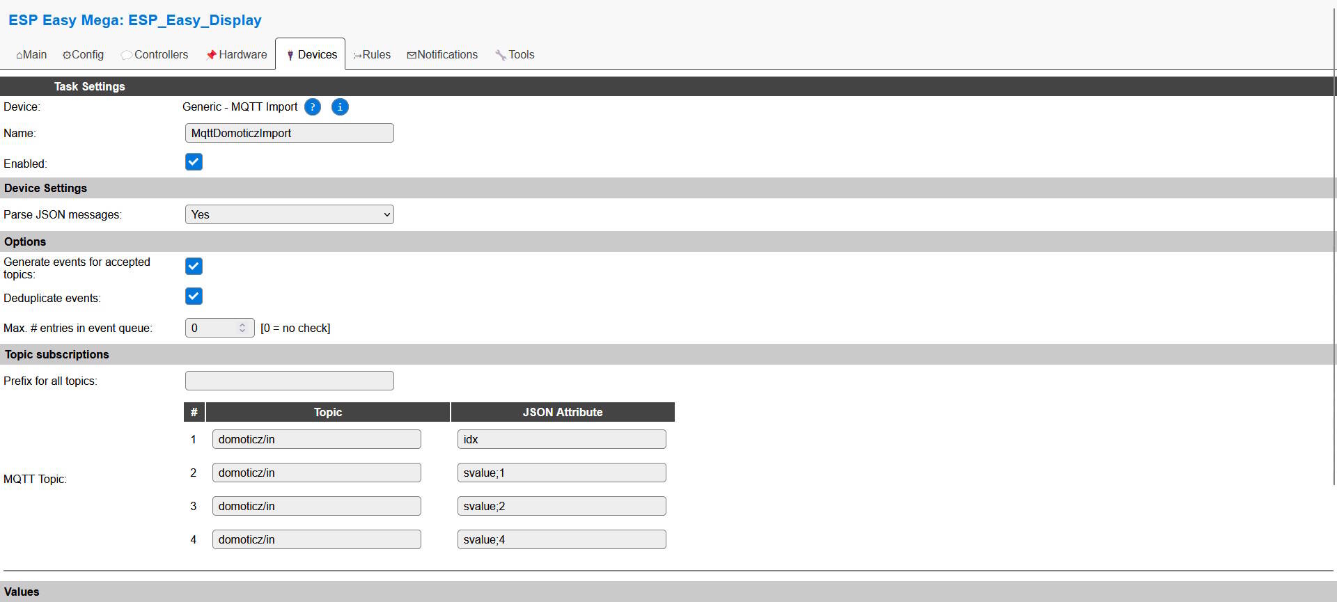

Najważniejsze by to było najnowsze ESPEasy. Konfigurację przeprowadziłem dla ostatniej wersji z grudnia 2022r.

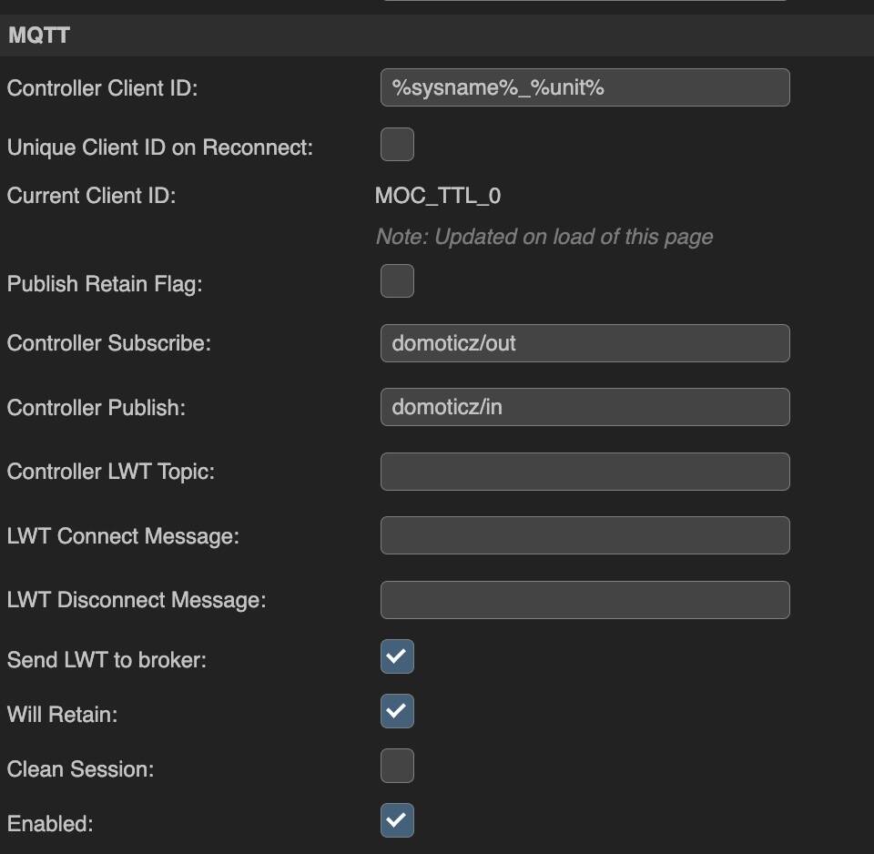

Jak ktoś nie ma to w zakładce Controllers dodajemy "Domoticz MQTT" i konfigurujemy go.
W zakład

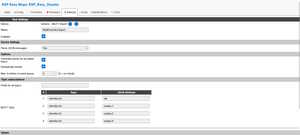

ce "Devices" dodajemy "Generic - MQTT Import" i konfigurujemy go. Można np. tak jak poniżej.
MqttDomoticzImport
MqttDomoticzImport1

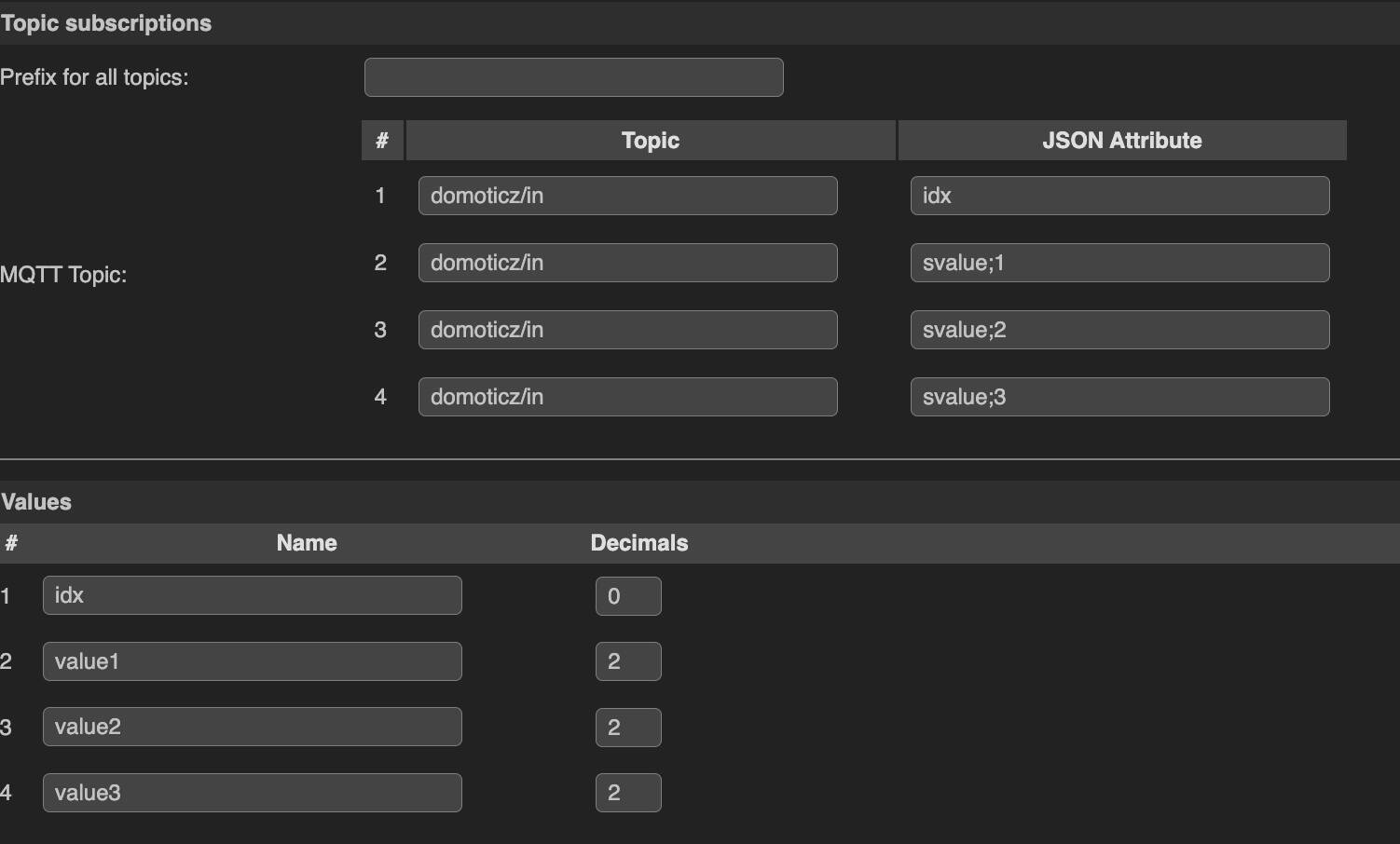

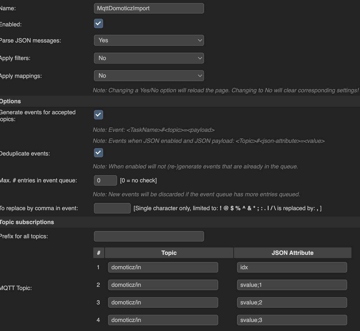

W "Generic - MQTT Import" ustawiamy pola:
Name - przez tą nazwę będziemy się odwoływać do zmiennych zawartych w MQTT Import.
"Parse JSON messages: Yes", "Generate events for accepted topics: Check","Deduplicate events:Check"
"MQTT Topic" w polu "Topic" podajemy "domoticz/in" i "idx" - to pole jest dla nas obowiązkowe.
W pozostałych wierszach wyodrębniamy zmienne, które potrzebujemy. można podać np. nvalue wtedy mamy zmienne z tego pola lub svalue wtedy z tego. Może się zdarzyć, że w svalue będzie więcej niż jedna wartość jak svalue=12,13,14 wtedy piszemy svalue;1 i mamy pierwszą wartość "12",  dla svalue;2 będzie druga wartość "13", itd.

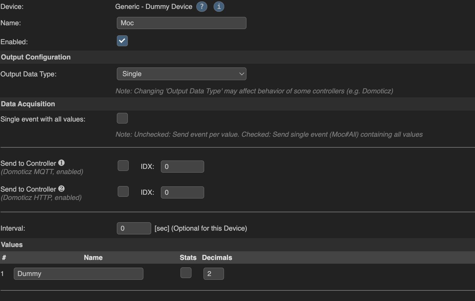

Dodajemy też "Generic - Dummy Device" do których będziemy przesyłać dane z "Generic - MQTT Import" oraz potem będzie je odczytywał sterownik ekranu oled.
U mnie zostały te same czujniki co 2 posty wyżej. Każda wartość jest ustawiana poleceniem "TaskValueSet,x,y,<>"  ("TaskValueSet,2,1,<>")  gdzie polecenie "TaskValueSet" ustawia zmienną, "x" to numer urządzenia z pola tabeli "task", "y" to numer zmiennej.
Wszystko to odbywa się za pomocą "Rules".

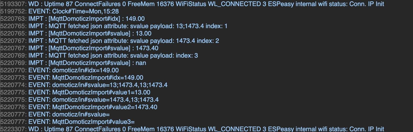

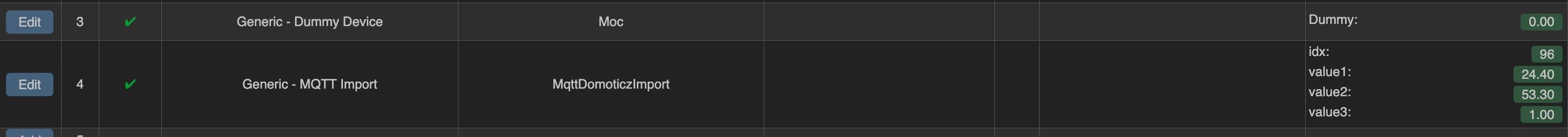

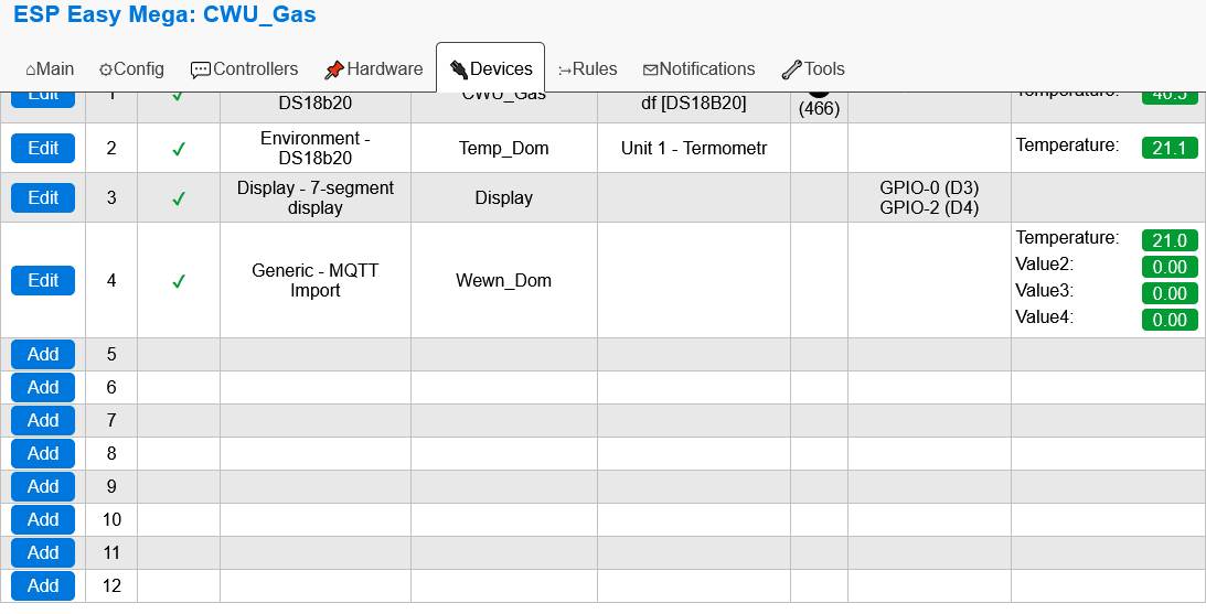

Cześć, gdzie popełniam błąd?
chce wyświetlicz idx 31 z domoticz o nazwie Moc TTL na oled.(moc z SDM630 jako info o mocy  oddanej i pobranej wczasie rzeczywistym)
1.uruchomiłem mqtt na esp
bez nazwy 4
2.dodałem generic mqtt na esp
bez nazwy
bez nazwy 2

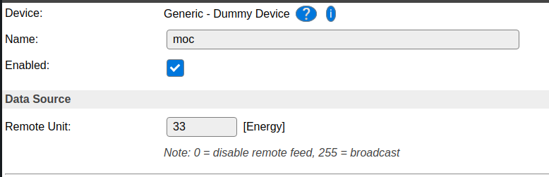

3.dodałem generic dummy na esp
dummy

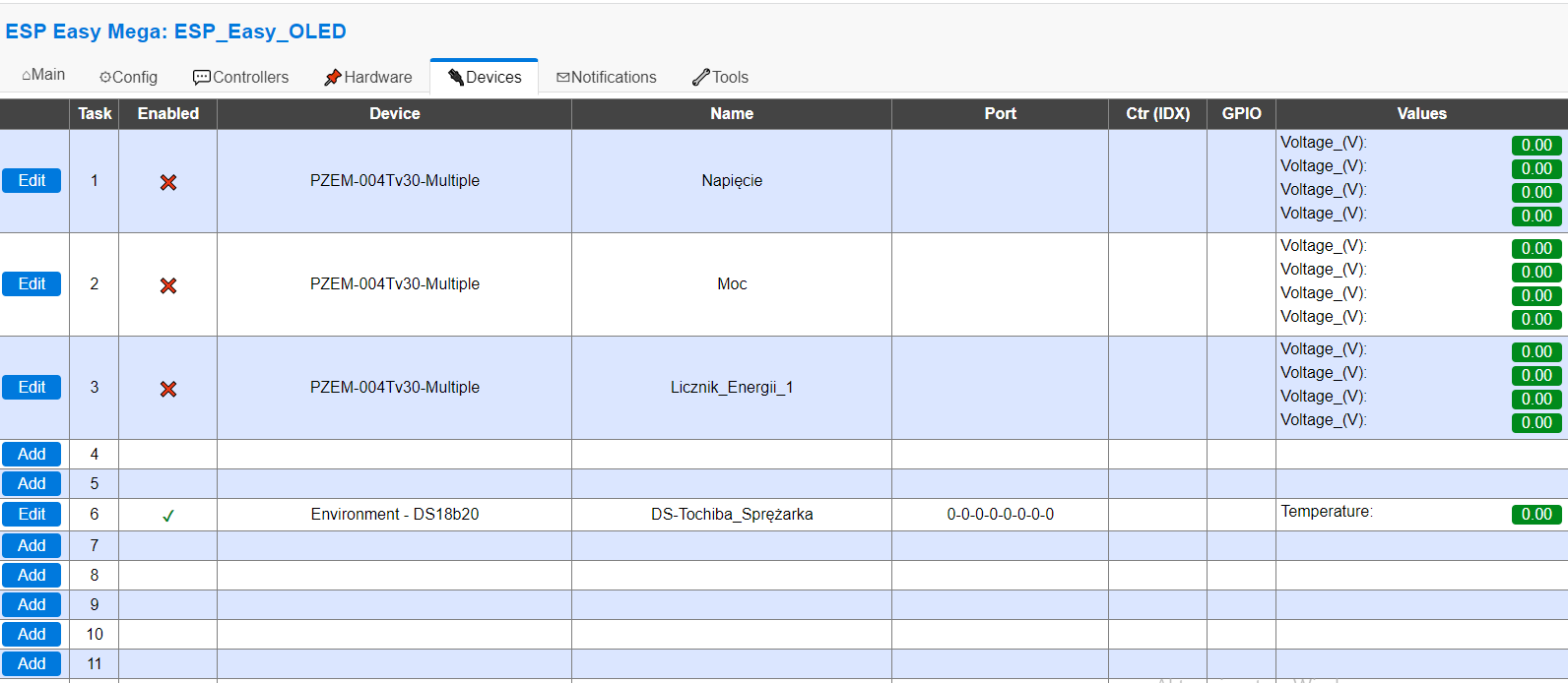

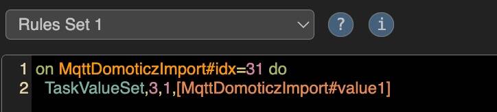

4.dodałem rules dla jednego czujnika
bez nazwy 3
 efekt niestety mizerny- walczę już długo i widzię ze gdzieś bład popełniam ..
mam jakies dziwne dane na mqtt
taski2
logi2
Jak bede miał na Generic dummy to na oled chyba sobie poradzę ale do tego momentu potrzebuje wsparcia.

W 4 powinieneś mieć
on MqttDomoticzImport#idx=39 do
	TaskValueSet,3,1,[MqttDomoticzImport#value1]
endon
brakuje "endon" u ciebie.

mam ale niestety nie działa i tak pokazuje dziwne dane w samych mqtt. czujnik to jedna dana  moc ttl w watach (sdm 630) a tam w logach jak widac rożne dane niespójne z tym czujnikiem
Dodane : 03/01/2024 10:12 pm
Bo to niestety tak tu działa. W tabeli gdzie pokazuje dane z MQTTImport dane się będą zmieniać. W zależności od tego co nadaje temat "domoticz/in". Index będzie za każdym razem inny. Dopiero jak pokaże się IDX który potrzebujesz, tutaj to 39, to dopiero reguła ma go przenieś do DummyDevices.
