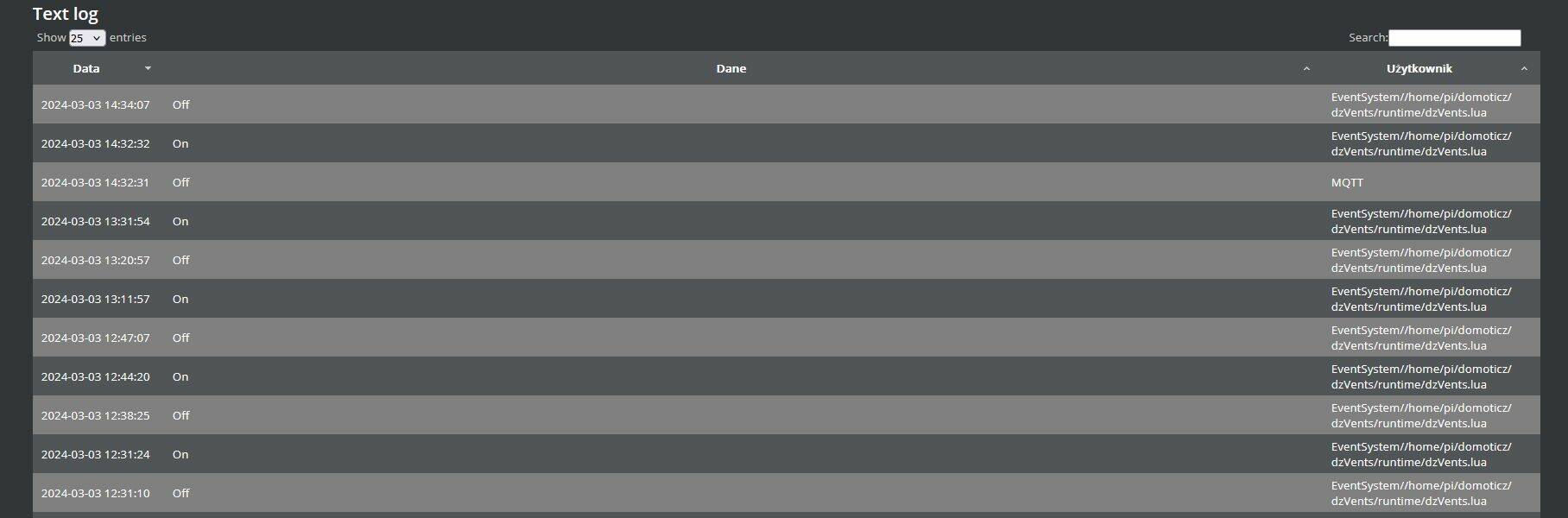

Czasem obserwuję dziwne działanie w sterowaniu oświetleniem. Mianowicie oświetlenie zapalane z czujki nie zawsze zgaśnie.
Logi z przełącznika Domoticz:
Szatnia
 Jak widać oświetlenie zapalone z skryptu o 13:31:54 nie zostało zgaszone po ustalonym czasie 90 sekund lecz dopiero o 14:32:31 przełącznikiem lokalnym na ścianie. Kolejne włączenie i wyłączenie ze skryptu zadziałało jak widać odpowiednio.
Co może powodować takie działanie a właściwie nie zadziałanie odpowiednio skryptu - domoticza ?
Zdarzenie należy do rzadkości ale się zdarza.
