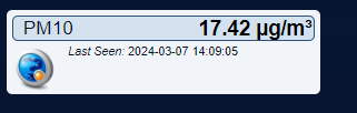

jeśli dodam kolejne którego nie mam LDX3 to się połączy ale nie wiem z czym bo powyłączeniu ESP nadal działa??!!
co znaczy działa?
na każdym bloku masz informacje, kiedy ostatnio był widziany. Tu nic nie znika, po oznaczonym czasie jeśli urządzenie jest nieaktywne będzie oznaczone na czerwono.
pokaż listę urządzeń (konfiguracja  - sprzęt)
